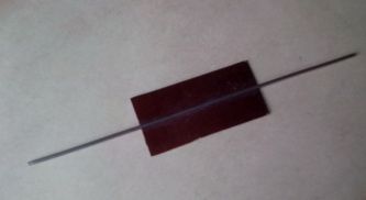

Не всё так просто. В своём посте №924 я предложил посмотреть фильм на 20 сек. В нём кое о чём спросил. Попробуйте ответить. Вопросы не простые.
Aleksfomik
ОТЛИЧНО! МЫ МИРНЫЕ ЛЮДИ, НО НАШ БРОНЕПОЕЗД...
причину вращения, его источник.
Центр масс полоски находится на продольной оси полоски, а вектор полной аэродинамической силы в самый начальный момент свободного полёта возникает именно на передней половине хорды (по потоку в начальный момент движения). Так полоска получает первичный импульс момента вращения относительно продольной оси полоски. И с каждым очередным полуоборотом вектор ПАС смещается ближе к передней (по тотоку) кромке полоски и полоска получает очередной импульс момента вращения относительно своего центра масс.
Попробуйте модернизировать экспериментальный образец (например, приклеив проволоку на одну из длинных сторон, сместите центр масс полоски) и вы увидите совершенно другую картину. Полоска просто начнёт падать вниз практически не меняя своего углового положения в пространстве относительно своей продольной оси. То есть, никакого вращения относительно продоль но ой оси полоски наблюдаться уже не будет.

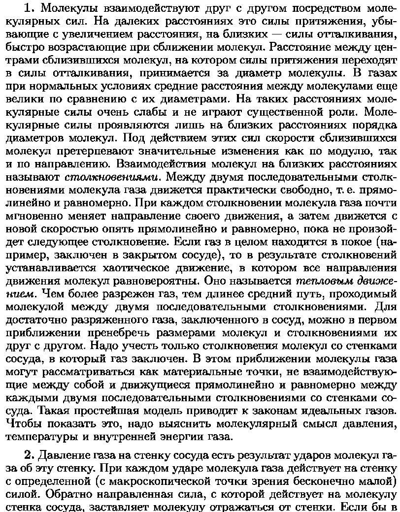

У большинства пользователей , у классической науки основа - скоростная
Я же вам предлагал ...изучить школьный учебник а затем уж ...креативить..
Скорость - запоминаем это не субъект реального мира..
Это умственное субъективное умопостроение..(
Или - общепринятая физическая величина не имеющая физ.эквивалента в Природе.
Чтобы ваш термин "скорость" обрел физический (и математический тоже) смысл - надо указать ТЕЛО (носитель) этой самой скорости..
Ученые - вводят это тело = скоростной напор воздуха...
Вот теперь пустопорожнее - скорость = обрело смысл.
И теперь - действительно можно моделировать процессы - относительно.
Движется ли воздух ...самолет ли...
Начните все же с азов физики...
На самом деле это не так, а точнее, всё сложнее. Известно, что для плоскопараллельной пластины ЦД совпадает с фокусом и находится в центре пластины. Формально можно объяснить так. Фокус - это точка в которой аэродинамический момент (не путать с моментом от подъёмной силы) не зависит от угла атаки. Поскольку фокус и центр масс совпадают, пластинка вращается.

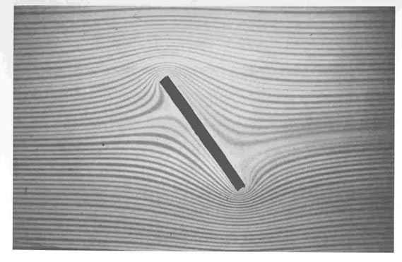

В далёком прошлом я предполагал, что набегающий поток должен выставлять пластину параллельно самому себе. Однако я нашёл картину обтекания пластины идеальной жидкостью (картинка 1). Очевидно, что здесь подъёмной силы нет, а есть кабрирующий момент. А как на самом деле? Я сделал из текстолита пластинку и приклеил к ней спицу (картинка 2). Взял спицу пальцами и поднёс эту модель к вентилятору. Пластина стала перпендикулярно потоку!
Таким образом нашу полоску вращает кабрирующий момент, который и возбуждает вокруг неё вихрь циркуляции.
В кино я приклеил к полоске соломинку, но уже поперёк её. Чтобы она летела устойчиво, пришлось сделать хвостик-стабилизатор. Из выше сказанного следует, что он в прямолинейном полёте действует, создавая пикирующий (!) момент. Этот стабилизатор работает устойчиво, т.к. при любом изменении угла атаки момент от него по величине растёт.

Эта картинка получена в "лотке Хил-Шоу" ( Ван-Дайк М. Альбом течений жидкости и газа - Ван-Дайк М. Альбом течений жидкости и газа - n1.doc )
Цитата: " Аналоговое устройство Хил-Шоу не может представить течение с циркуляцией. Поэтому здесь видны линии тока потенциального обтекания наклонной пластинки при нулевой подъемной силе. Краска течет в воде между стеклянными пластинками, отстоящими на расстоянии 1 мм. Фото D. H. Peregrine "

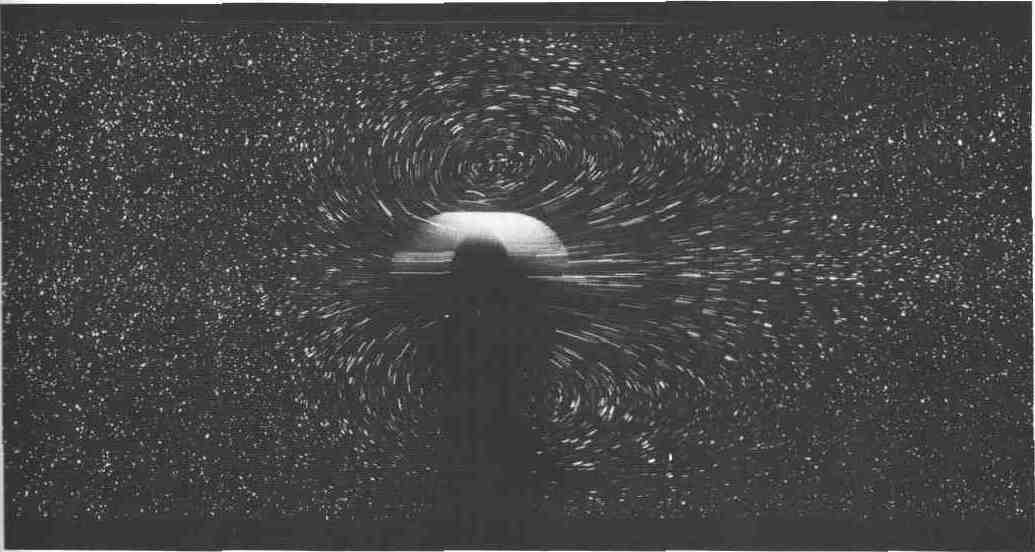

В этом же сборнике, обратите внимание, на "абсолютное движение" ( фото 9 и 28 ) шара в трубе с глицерином и магниевыми опилками...
Показательно перемещение опилок по эллиптическим траекториям, напоминающим распределение магнитных силовых линий сферического магнита...
28. Шар, движущийся в трубе при Re=6,9; абсолютное движение.
Диаметр шара составляет одну четверть диаметра трубы. Шар сдвинулся влево на один радиус. В противоположность картине ползущего движения на фото 9 при этом умеренном числе Рейнольдса наблюдается зарождение следа: возмущения за шаром распространяются значительно дальше, чем впереди него. Визуализация с помощью освещаемых магниевых опилок в силиконовом масле. Archives de 1'Academie des Sciences de Paris. [Coutanceau, 1972]
Аналогичная картинка абсолютного движения будет и для профиля аэродинамической поверхности. Для несимметричного профиля, со стороны большей толщины ( относительно хорды ) будет больший диаметр траекторий смещения, вовлекаемых во взаимодействие элементарных объёмов. С верху, будет большая область взаимодействия несимметричного движущегося тела ( профиля ) с окружающей средой.

Кстати.
В пользу моего мнения сработал результат и вашего эксперимента с пластинкой и приклеенной к ней на её продольной оси соломинкой.
Вы сообщили, что эта пластинка в потоке воздуха всегда выходит на угол атаки в 90 градусов, оставаясь в этом положении постоянно и устойчиво. А это значит, что когда пластинка находится на угле атаки около 0°центр давления Который ушёл вперёд по потоку начинает эту пластинку разворачивать. И когда пластинка встаёт поперёк потока, центр давления перемещается уже в центр пластины где и остаётся. Иначе, если это было бы не так, то пластинка могла оставаться сколько угодно долго в любом положении, то есть при любом угле атаки: 3° ... 5°... 7° 74°, то есть в каком положении вы её допустим остановили, она в этом положении и оставалась бы постоянно, без попытки повернуться относительно соломинки.

Да не, я чёт сомневаюсь.
Представьте себе, что я тоже прошёл через эти сомнения и начал искать одну аэродинамическую книгу. Не нашёл. Пришлось думать самому.
Пластинку можно запустить двумя способами. Можно просто бросить, и она быстро кувыркнётся. А можно закрутить, чтоб она с триумфом пролетела над Парижем. Если бы ЦД не совпадал с её геометрическим центром (с ЦМ), то он бы заставлял пластинку изменять тангаж. Вместе с гироскопическим эффектом это заставило бы пластинку лететь, как бумеранг. Но этого не происходит, момент тангажа от ЦД полностью отсутствует. Есть только аэродинамический момент, который при нулевом угле атаки или мал, или отсутствует.
Если спицу приклеить не по центру, то на пластинку начинает действовать момент от подъёмной силы, ЦД которой находится в центре пластинки. И чем ближе спица к передней кромке, тем на меньший угол атаки она становится.
Aleksfomik
Только благодаря тому, что цд силы, которая и начинает поворачивать пластинку от угла атаки 0° до угла атаки 90°находится именно перед осью вращения (в вашем случае это соломинка приклеенная на продольную ось пластинки) и происходит этот поворот. Если бы центр давления силы находился бы либо на оси вращения, либо за этой осью, то этого поворота, который вы увидели, не происходило бы.
Положение пластинки при угле атаки 90° - это практически стабильное (устойчивое) положение пластинки. При любом отклонении пластинки от угла 90 будет возникать момент, который это положение опять восстановит.
Ваш эксперимент прошёл так, что предполагать больше ничего и не надо.
