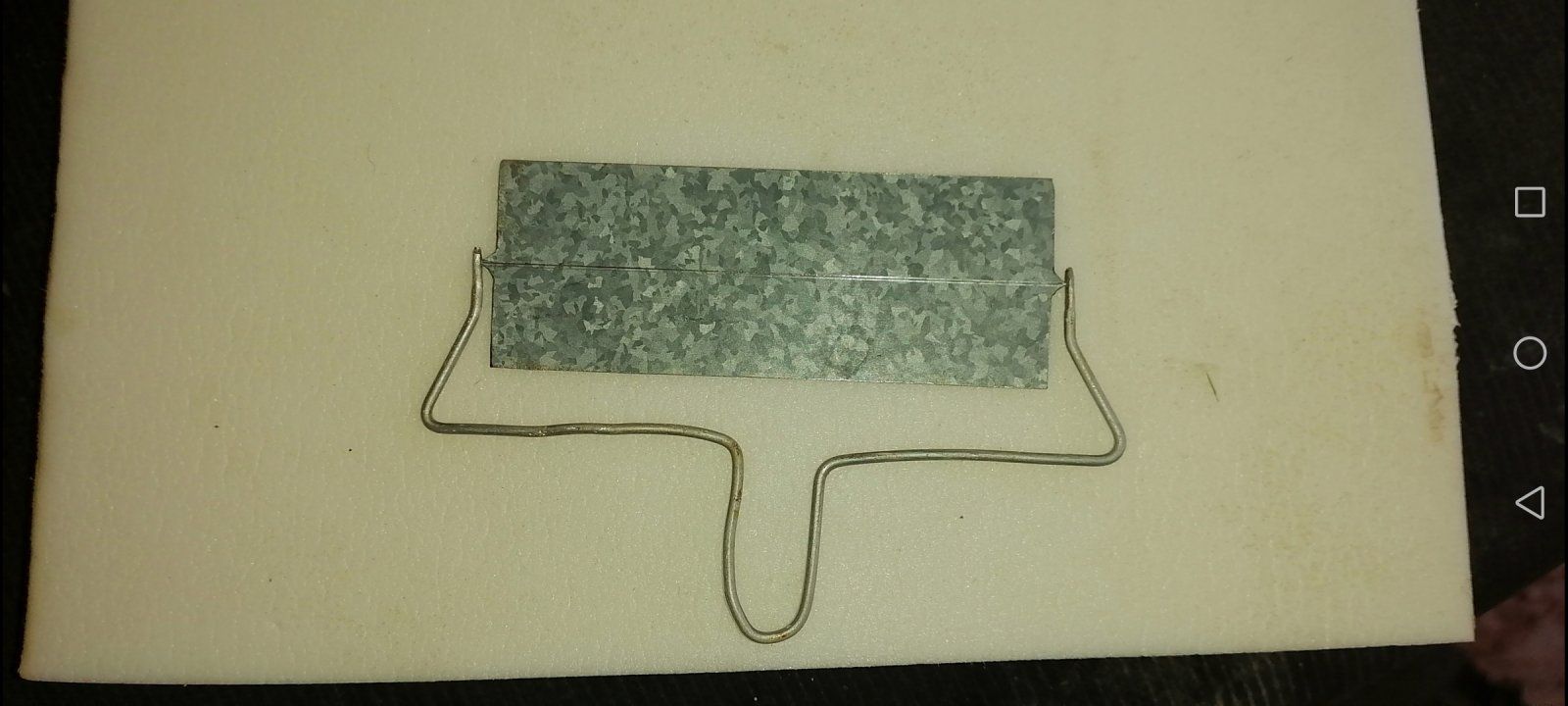

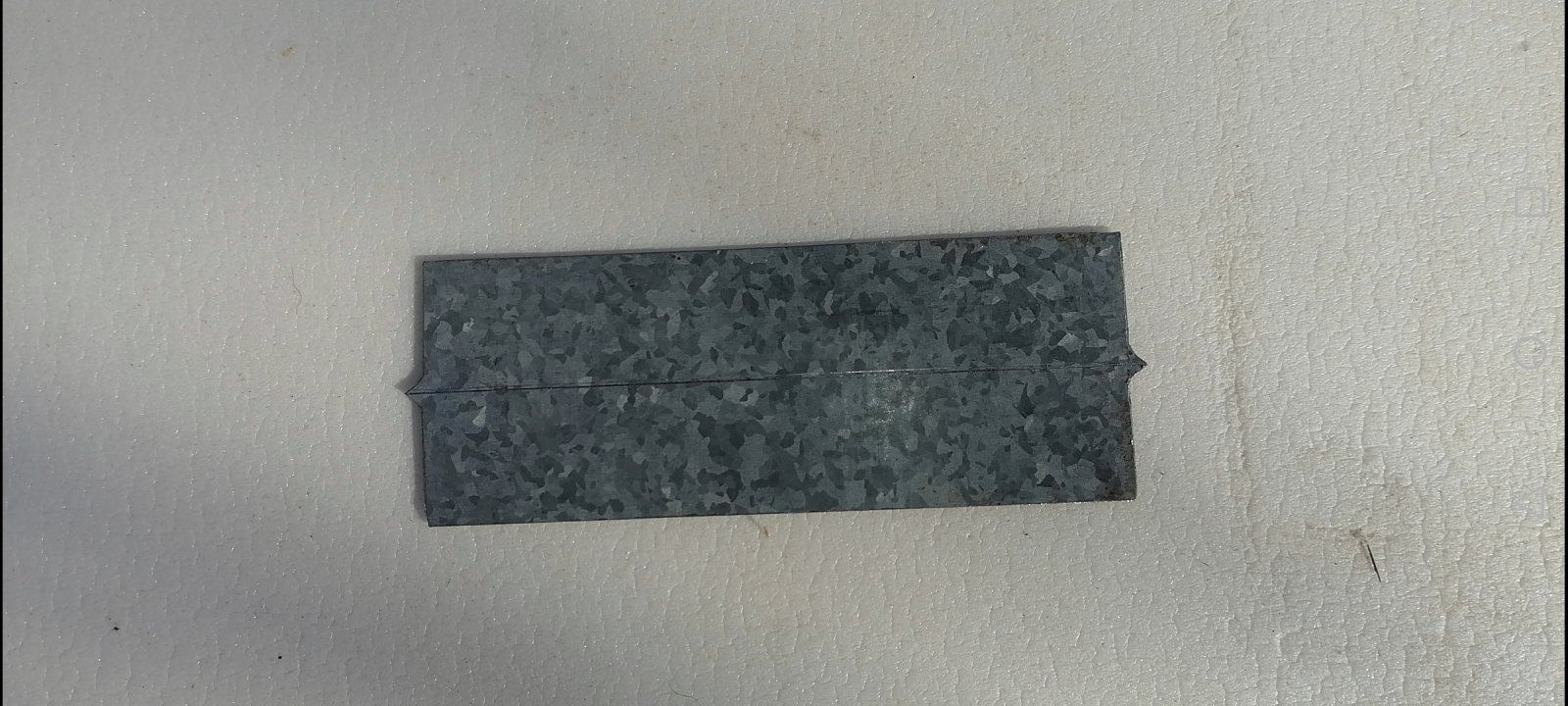

Такс. Эксперимент хоть и коряво, но провёл.
Экспериментальный образец на фото внизу.
Выяснилось:
1. Положение хорды пластинки примерно вдоль потока (с положительным углом атаки) является явно неустойчивым. Пластинка поднимая переднюю (по отношению к источнику потока) кромку стремиться увеличить угол атаки и встать к потоку под 90 градусов;
2. Положение хорды пластинки примерно поперёк потока - абсолютно устойчивое положение;
3. Если пластинку крутануть немного с большей угловой скоростью, пластинка поворачиваясь начинает успевать проскакивать устойчивое положение и начинается устойчивое вращение.
Щас состряпаю новый канал в тубике и выложу корявое видео эксперимента..

mdp-shnik
Aleksfomik поставил эксперимент и убедился, что равновесным положением пластинки является положение перпендикулярно потоку. Но он получил и новый результат. Он пальцами закрутил пластинку, и она начала вращаться, как в свободном полёте. Из этого следует интересный вывод.
Теперь мы не имеем права утверждать, всё дело в перемещении ЦД, который от передней кромки при нулевом угле атаки перемещается к центру пластинки. Если бы это было так, пластинка не смогла бы начать вращаться, так как по мере её дальнейшего вращения ЦД её будет возвращать в устойчивое положение, и чем ближе к нулевому углу атаки, тем сильнее. Возможны только колебания.
А вот аэродинамический момент тоже действует на устойчивость, но он изменяется с углом атаки мало, он почти постоянен. Поэтому при достаточно сильном толчке пластинка начинает вращение.
Зададимся вопросом: если на плоскопараллельной пластинке ЦД смещён к передней кромке, то что его туда смещает? Из соображений симметрии, особенно с точке зрения Ньютона, ЦД может быть только в центре. Ответ может быть только таким - нарушена симметрия обтекания. Как мы знаем, её может нарушить только кабрирующий аэродинамический момент. Больше в нашем запасе ничего нет.
Похоже, нам придётся поверить, что свободно летящую полосу бумаги вращает кабрирующий аэродинамический момент.

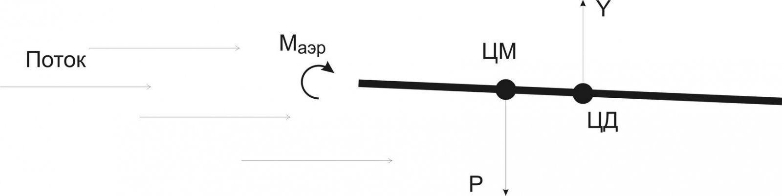

Посмотрим, может ли плоскопараллельная пластинка лететь прямо, если мы её отбалансируем. Сделаем самолётик, как показано на рисунке, без стабилизатора. На втором рисунке показан возможный баланс сил для равновесия. Его подберём правильной установкой соломинки. Запустим самолётик. Он не полетит, как бы мы ни передвигали соломинку и как бы мы ни старались его аккуратно запустить. Почему?
Смотрим на чертёж (рис. 5) и мысленно представим себе, что угол атаки увеличился. Аэродин. момент не изменился, ЦД остался на месте, но увеличилась подъёмная сила Y. Она возвращает угол атаки в прежнее положение. Вращение крыла происходит относительно его ЦМ. И оно продолжится в сторону уменьшения угла атаки. И если по инерции угол атаки станет отрицательным, то аэрод. момент мгновенно изменит знак и самолётик запикирует.
Когда мы поставим такой же плоский стабилизатор на хвост строго параллельно крылу, у самолётика появится некоторый диапазон возможностей немного пролететь прямо, т.к. стабилизатор буде возвращать его в правильное равновесное состояние.
