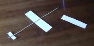

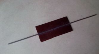

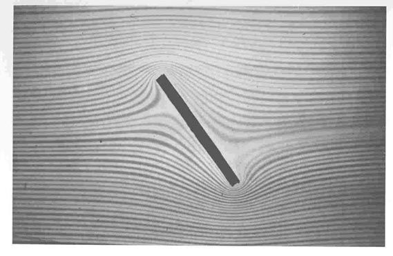

Дело в том, что это обсуждение уже давно продолжается. Ещё раз покажу исходные картинки. На них показано:
1. Обтекание плоскопараллельной пластины идеальной жидкостью. Фото получено экспериментально и выложено в книге Ван-Дайка "Альбом течений".
2. плоская пластинка, к которой приклеена спица перпендикулярно длинной стороне. В потоке воздуха пластинка, вращаясь вокруг спицы, поворачивается перпендикулярно ему.
3. Самолётик. К прямоугольной полоске бумаги приклеена соломинка. На одном конце стабилизатор в виде такой же, но маленькой полоски. Самолётик летает по непонятной причине. Предстоит хотя бы мысленно заставить его летать без стабилизатора. Рядом лежит полоска, которая, как мы уже знаем, может лететь, только вращаясь.

Объясните физическую суть этого момента .. Что им движет ?
Чуть выше фото с линиями тока вокруг пластины. Обратите внимание на то, как обтекаются кромки пластины. Области повышенного давления находятся под передней и над задней кромками. Они и создают кабрирующий аэродинамический момент. Симметричное распределение линий тока относительно пластины указывает на отсутствие подъёмной силы (Во как!).
В реальном воздухе с задней кромки сходит вихрь, который мы увидим позже на фото. Повышенное давление остаётся только под передней кромкой. В результате имеем распределение подъёмной силы над профилем в виде горба, смещённого вперёд.
Это изображение не корректно применять к рассматриваемому процессу свободного движения полоски...
Оно ( изображение ) получено при протекании масла с линиями краски между двумя листами стекла, расположенными с зазором 1 мм . Между листами, в зазоре, зажата пластинка ( брусок ) размерами 1 мм по ширине и несколько мм по толщине...

ось пластинки не должна прогибаться;
Ось ещё и должна проходить через центральную ось симметрии пластинки - через её Центр Масс, чтобы не создавать асимметрию и устойчивое положение системы...
Ось ( имеющая некоторый диаметр ) наклеенная на поверхность создаёт устойчивость в положении обдува, при расположении оси вперёд против потока. И наоборот, - неустойчивость при расположении оси "за полоской", относительно потока.
Для опытов, проще загибать и приклеивать один из краев полоски, чтобы создавать смещение ЦМ. И запускать полоску в свободный полет...
