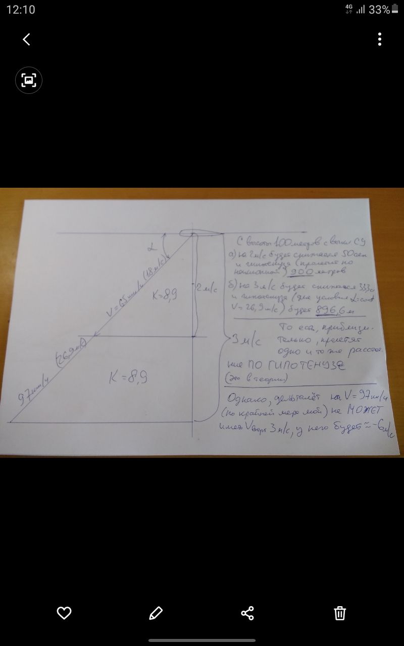

Здравствуйте уважаемые форумчане!
Прошу разъяснить такой вопрос по Качеству крыла:
- на днях возник диспут о Качестве крыла в зависимости от загрузки воздушного судна.
Есть два варианта трактовки К: 1. Отношение коэффициентов (академическое понятие). 2. Во сколько раз больше (путевое расстояние) от высоты отключения силовой пролетит ВС, например с высоты 100м при К=6 пролетит 600м относительно поверхности земли.
Наука утверждает, что К не изменно (для изменения массы ВС) для одного и того же угла атаки.
Однако простой математический рассчет (скан во вложении) для моего дельталета показывает недостижимость академических постилатов.
В чем моя ошибка?
Как провести летные испытания, что бы убедиться в неизменности К от закрузки ВС?
Спасибо!
В чем моя ошибка?
Спасибо!
Если вы рассматриваете АК при одной и той же скорости, что наблюдаете на УС, то оно (АК) меняется.
Чтобы получить то же самое АК при другом варианте загрузки, надо изменить скорость.
Например, АК=8 достигалось на скорости 80 км/ч при максимальной заправке. После выработки всего топлива, скорость для достижения того же АК=8 надо держать уже 70 или 75км/ч, в зависимости от того во сколько раз легче стал самолёт. Если же вы добавили багажа, то скорость надо увеличить. Там корень квадратный от изменения.
На гибких крыльях, изменяющих профиль под нагрузкой, качество будет изменяться ещё и от этого
mdp-shnik
Однако простой математический рассчет (скан во вложении) для моего дельталета показывает недостижимость академических постулатов.
Здравствуй. Володя. Из твоего скана следует, что аэродинамич. к-во твоего аппарата равно 9. Это очень много тем более для скорости 27 м/с = 97 км/ч. Дельталёт на такой скорости имеет к-во не выше 5.
В реальности на полётной скорости в 65 км/ч ты получишь скорость снижения чуть более 2,5 м/с (как и указано в скане). На более высокой скорости скорость снижения возрастёт быстрее, чем полётная скорость. К-во будет меньше.
Что касается зависимости к-ва от загрузки, то для жёсткого крыла зависимости нет. Его к-во не зависит от загрузки, т.к. нет причин для изменения Сх и Су. А вот для дельталёта такая зависимость есть, т.к. с ростом нагрузки увеличивается его геометрическая крутка (трубы гнутся). Увеличивается Сх и индукт. сопротивление. Качество загруженного крыла становится меньше.
Для крыльев с жёсткими трубами вроде Мэверика-2 такую зависимость обнаружить трудно, т.к. его трубы гнутся слабо.

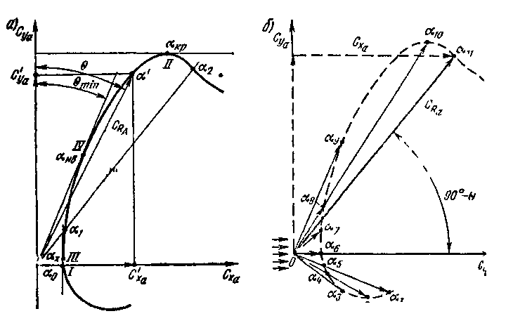

Вспоминайте формулу качества К=У/Х и поляру крыла .До угла атаки наивыгоднейшего Су растёт быстрееСх, значит Крастёт. После до критического К будет практически неизменным , а после критического качество резко падает..С увеличением веса взлёта будет расти и угол атаки потребный..
Вадим Васильевич, здравствуйте!
В том то и проблема, что мой дельтик не развивает рассчетные 97 км/ч. А если его и удастся на какое то время разогнать, то снижение будет очень отличаться от рассчетного.
То есть я не могу на своем дельталете подтвердить теорию неизменного качества.
А как подтвердить?

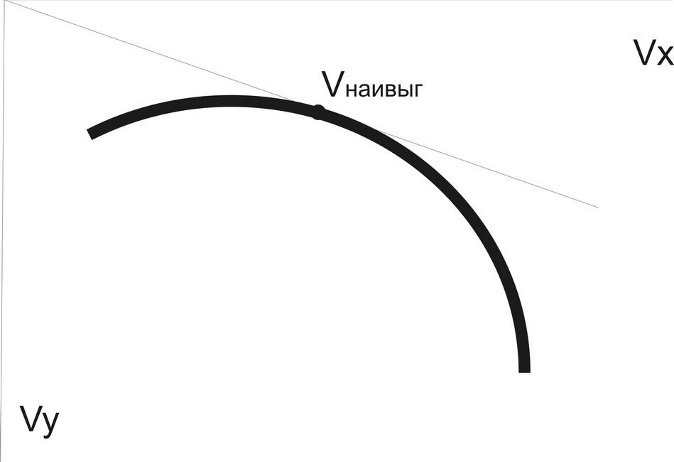

Нет такой теории неизменного качества. Ты же знаешь, что есть наивыгоднейшая скорость. На ней к-во самое большое. С ростом скорости качество уменьшается. Напомню известный график скоростей.
В учебниках по аэродинамике написано, что К от внутренней загрузки ВС не меняется.
То есть, например дельталет с одним человеком на борту имеет К=6,5, посадив пассажира, К=const . Этого равенства можно достичь, увеличив воздушную скорость (так как вертикальная однозначно увеличивается). В теории так и есть (график в постах выше).
Но на практике, рассчетные скорости не достижимы.
Получается, проверить, можно ли получить К=const при разной загрузке и одном угле атаки у меня не хватает каких то знаний для проведения эксперимента.
Как в моем случае правильно провести эксперимент?
