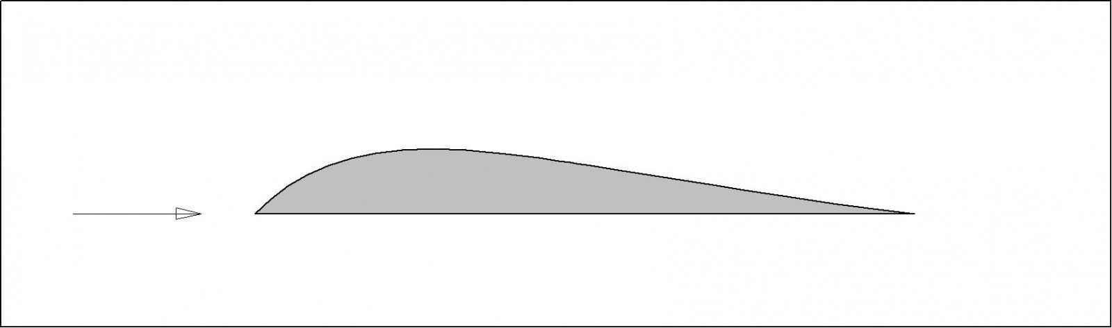

По вашей теории вот такой несимметричный профиль при нулевом угле атаки не создает подьемную силу?
Вы прелесть...
  1. Укажите же сам угол атаки пожалуйста.. На схеме его нет.
  2. Что это за линии на Вашем рисунке?
Очень хорошо что проявлен интерес ..к механизму создания ПС...
Рисунок - тоже хороший...нанесите обозначения и я отвечу Вам тоже..
По вашей теории
Где вы видели ..."мою теорию"?
Поясните...

Пока автор этого рисунка наносит обозначения поясню всем остальным страждущим...
  1. Если линии обозначают ветер простите...то прекрасно видно, что ТРИ линии упирающиеся в лобик - создают давление (скоростной напор) и отправляют этот ДЕВАЙС - ВНИЗ...
Угол атаки (угол между направлением потока и хордой профиля) равен нулю! Вы не знаете что такое угол атаки?
Линии убрал, чтоб не смущали.
Линии убрали ..понятно.
А почему не обозначен ..воздух?
Укажите - НП тогда...
Угу..
И на всякий случай:
Укажите на схеме ЦМ и соедините его с крайней задней кромкой профиля..
Дело в том что ПС это сила которая противодействует силе тяжести ЛА..
На вашем рис. не ..неясно куда мы приложим ..будущую ПС...
Но задор ваш - понятен и ...приятен...
Поняли для чего надо соединить ЦМ и заднюю кромку?
Правильно - чтобы определить реальный угол атаки..
НП - это направление полета..
Словом ..чуток доработайте схему до правильной визуализации рассматриваемых процессов.

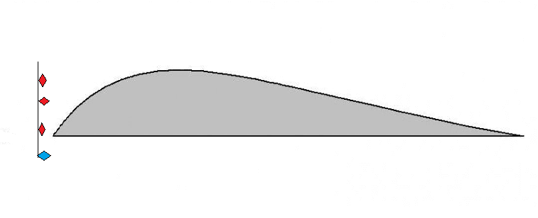

Прекрасный рисунок!!!
  1. Стрелка ...это НП?
  2. Не указан ЦМ .
  3. Вам сложно нарисовать ..воздух? Тогда ограничьтесь точками .Теми - которые будут взаимодействовать с профилем..Те которые не будут - можно и не рисовать...

Пока ..автор готовится к занятиям...
Рассмотрим ожидаемые взаимодействия ..
  1. Красным обозначены частицы воздуха - накануне взаимодействия с профилем..
  2. Синим - частицы воздуха - не участвующие во взаимодействии.
Крыло движется и ...понятно (даже Казаку наверное) все три красные частицы воздуха - отправят девайс = вниз..
Но дождемся пока Автор идеи "создания ПС за счет кривизны горба" - нарисует более интересную схему...
