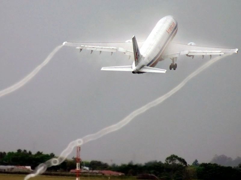

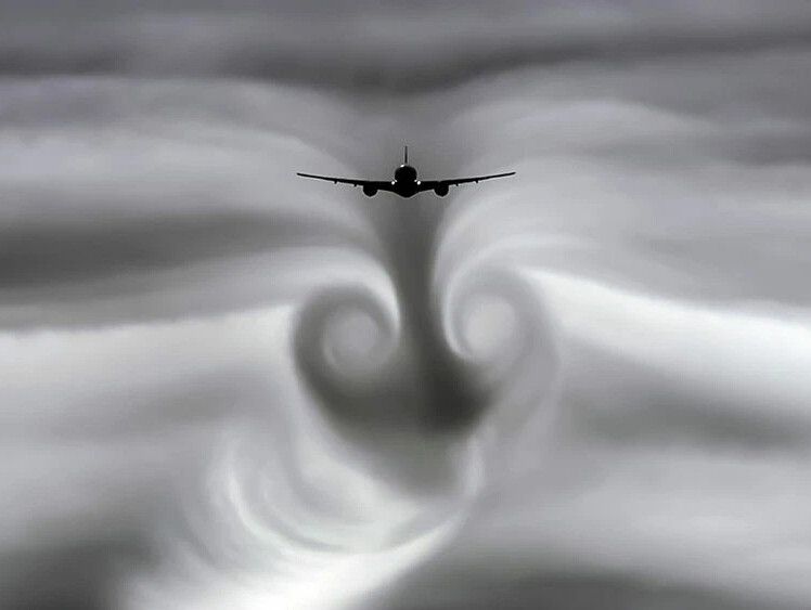

А вот на этом снимке как то воздух отказывается перетекать на верхнюю поверхность крыла.
Как же так?
Это же не по правилам утвержденным там за лужей?
Вот я вижу на этом фото очень сильное отбрасывание воздуха вниз, что называют ненавистным сочетанием слов скос потока.

Анатоль, вы опять идиот. Догадаться, что самолет мог взлетать и поэтому через пару секунд оказаться намного выше, чем завихрения - это вашему мозгу не силам? Или может вам запретили подумать, что то же самое могло быть из-за оптической перспективы? Я поэтому и приложил ссылки на видео, где взаиморасположение планера и вихрей видны в процессе и лучше, чем на фото.
Вдохните поглубже, а то нахлебаетесь собственного ...
Я тогда еще догадался, что у Вас с мозгами не всё в порядке и там же, на всякий случай, прикрепил вторую фотографию взлета самолета с якобы бурными перетеканиями воздушных масс на верхнюю поверхность крыла.
Узнаете фотографию?
Вот эту.

Конечно узнаю её. А где красивые и огромные завихрения тумана/облака как на других фотках? Вы специально подобрали такую где какие-то жалкие конденсационные трубочки, и перетекание не очень заметно?
Вот только кто вам сказал, что конденсационные следы показывают всю картину обтекания? Сами придумали, как и своё "вехтурное давление"?
