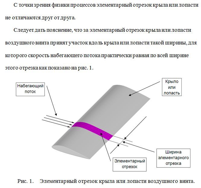

Что-то ни единой толковой цитаты о том, как надо сравнивать "крыло" и "лопасть" Вы пока не привели, как и ссылку ни на одну книгу.
Ну это Вы плохо искали или вообще Вам это не надо было.
Вы Бориса Николаевича Юрьева знаете?
Между прочем он действительный член Академии наук СССР (1943), генерал-лейтенант инженерно-технической службы (1944). Ученик и зять Н. Е. Жуковского.
Так вот он написал таки труд под названием Импульсная теория воздушных винтов.
Суровый дядька.
Был бы жив, так сразу же по морде настучал всяким отрицальщикам за отрицание импульсной теории.

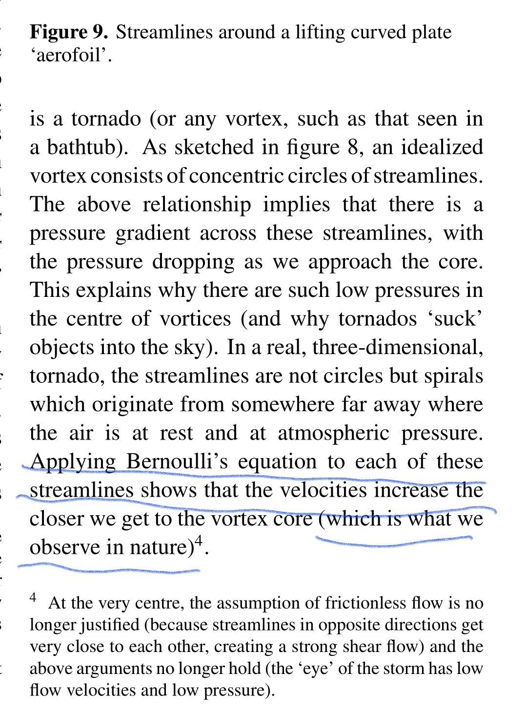

И что там написано? « Применение уравнения Бернулли к каждой из этих частей потока показывает, что скорости увеличиваются по мере приближения к ядру вихря( именно это мы наблюдаем в природе).» И какой вывод вы сделали из этого абзаца?
Я делаю вывод что британец согласен что Бернулли работает при криволинейных движениях воздушных масс в торнадо. Но предлагает к криволинейным движениям воздуха вокруг крыла это не применять, потому, что у него есть более другое объяснение. Вполне последовательно.
Во дают прохвосты там за лужей.
Им для вкорячивания Бернулли в подъемную силу видишь ли инерция воздушных масс мешает и поэтому эту инерцию временно надо отменить в физике пока развешивают лапшу идиотам.

Анатоль, вы опять идиот.
Британский ученый предлагает по прежнему считать ПС через давления которые вы отрицаете, а не скос который бы любите. Утритесь еще раз скосолюб вы наш.

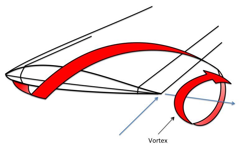

На самом деле такое перетекание приблизительно выглядет так
Первая ошибка в том, что вихрь сходящий с законцовки крыла вдруг сильно теряет скорость.
Это изображено изменением шага красной спиралевидной стрелочки под которой подразумевает из себя тот сходящий вихрь.
Это же элементарно, Ватсоны.
То же мне, гениальное озарение. Этот процесс был показан на картинке в 5618 сообщении. А сфотографирован еще в прошлом веке.
А вот утверждение, что что вихрь теряет скорость является ошибкой. Во первых потому, что не сказано о какой скорости идет речь. А она - вектор, имеет направление и является суммой нескольких других векторов. Что Вы собственно и использовали в своем экзерсисе.
Так вот линейная скорость вихря не уменьшается. Скорость частиц в нем совпадает со скоростью набегающего потока.
Чтобы бы она стала меньше, нужно было бы иметь силу их тормозящую. А таковая отсутствует.
