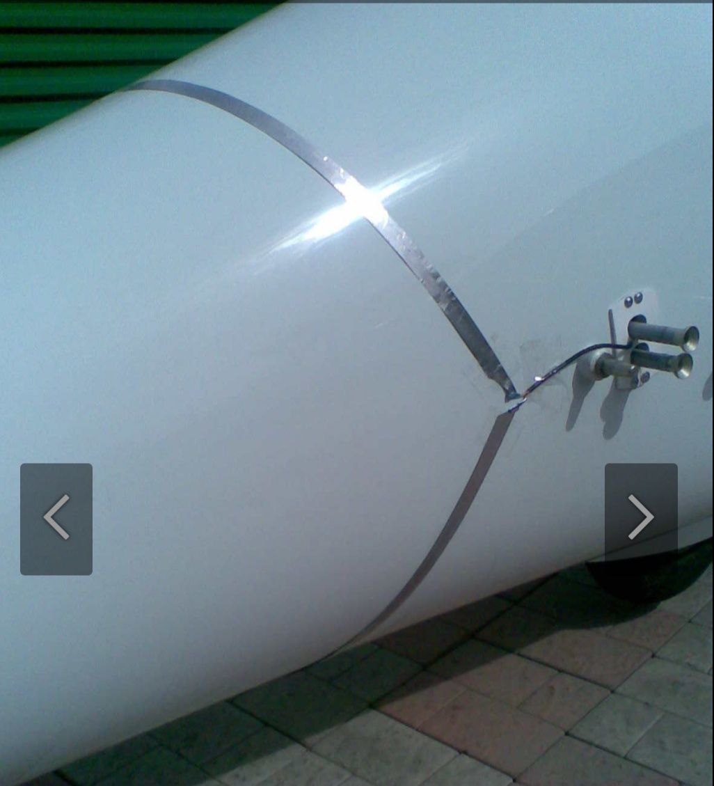

У меня на планере стоит диполь, самодельный. Фюзеляж стеклопластиковые, поэтому вибраторы просто наклеил на корпус.

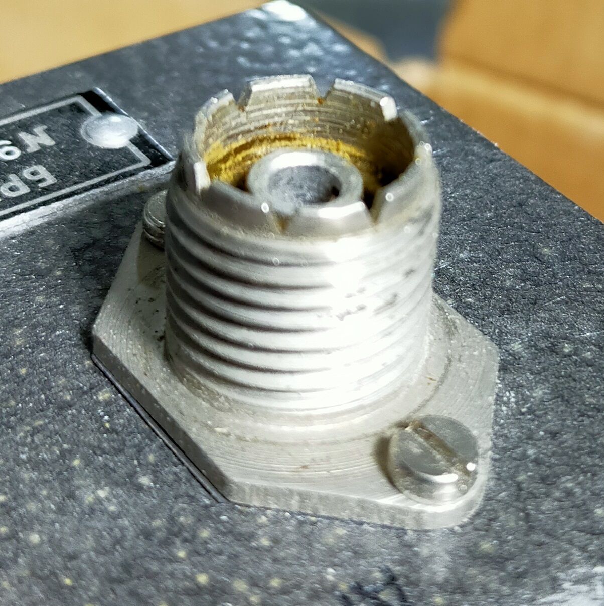

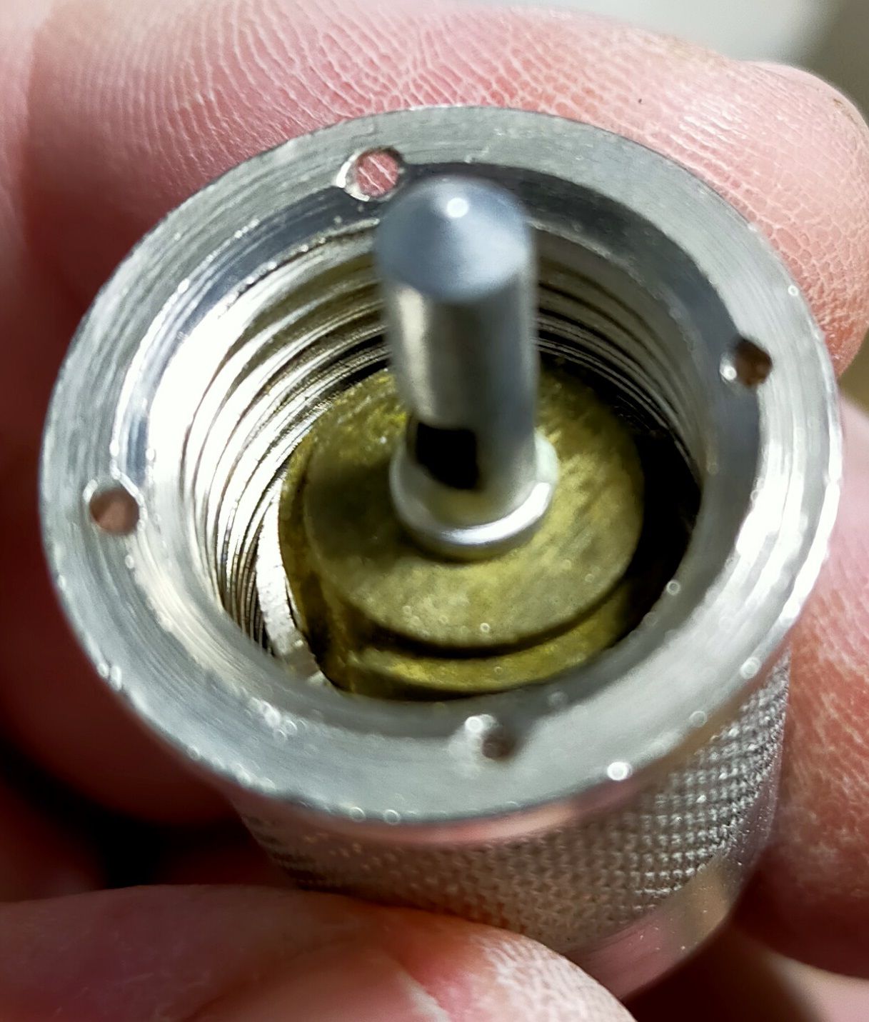

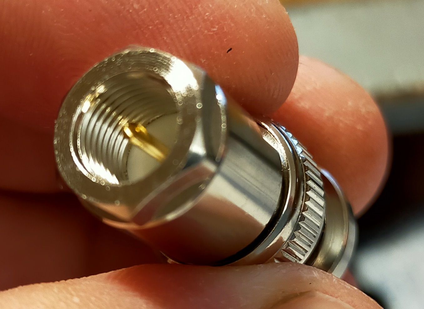

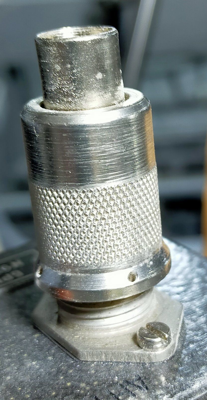

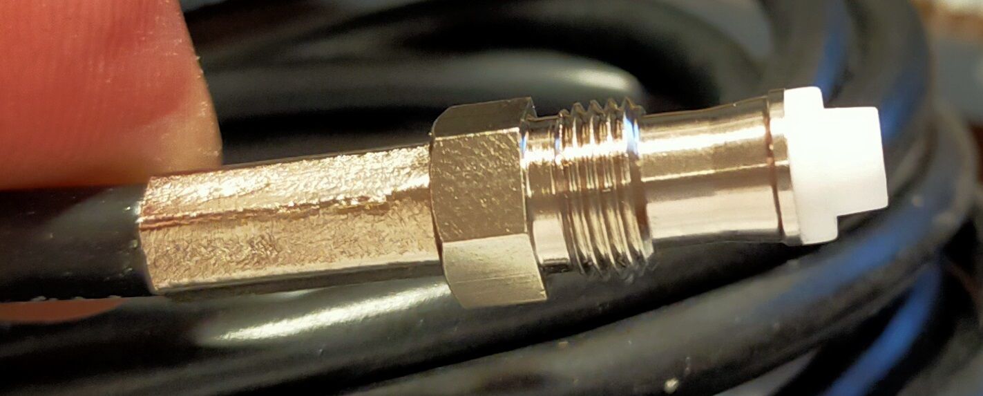

Получил антенну Сирио, отличная штука, но есть нюансы. На Бризе стоит какой-то советский разъем под "папу" со штырем диаметром 4 мм, а на рации крохотный и даже переходник из комплекта Сирио маловат. Кто подскажет, есть ли готовые переходники (или чертежи самодельного) - уж очень не хочется потрошить и перепаивать кабель...
Первые три - это Бриз, а последние два фото - это разъем на кабеле антенны Сирио и переходник из ее комплекта.

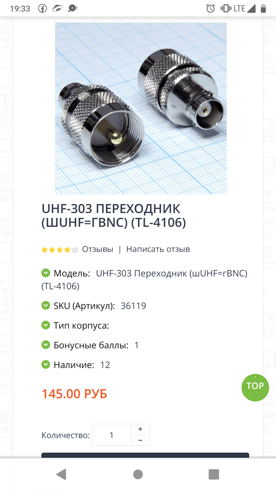

Судя по фотографии вам нужен вот такой переходник , сможете вложеную картинку.

Переходник даст снижение сигнала на прием и передачу примерно 0.5 дБ. Проще родной разъем антенны заменить на комплектный от радиостанции
