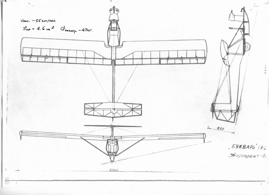

Рассмотрим не двухместный самолет с полетной массой 600кг и диапазоном скоростей 83-250км/час…., а учебный планер Мирошника Василия Семеновича.
При Sкр. – 4.6 м2 и Gконстр.-47кг. удельная нагрузка более 27кг/м2, поэтому и посадочная скорость – 65 км/час – это на «чистом»  крыле.  А на разрезном, какая будет?
 К чему такие габариты?  Нуу нет у меня фанеры на больший и гараж маленький,  /правдая живу в своем доме/.  А такой планер я на багажнике увезу /планер Мирошника по слухам перевозили на полеты в электричке/ и этой же машиной затяну. И никто меня не спросит «пошто» летаю.
И к чему такие извращения. Нормальный учебный планер должен иметь размах не менее 10м, еще лучше 11. нет проблем сделать его легкоразборным с максимальной длиной агрегата 5.5м (консоль крыла). У меня была идея покруче - 3.5м. В обычном гараже по стенам и под потолком их можно будет развесить несколько.
Тогда можно подумать о скорости сваливания 40км/ч и качестве поболее 15. Из мехеханизации понадобится простой закрылок и возможно интерцепторы.
