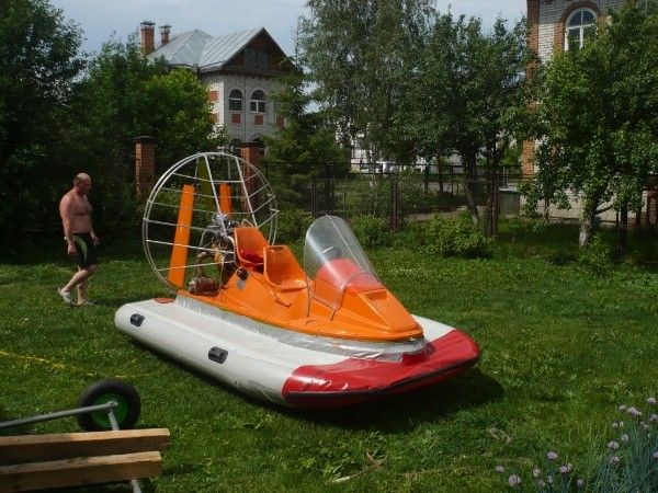

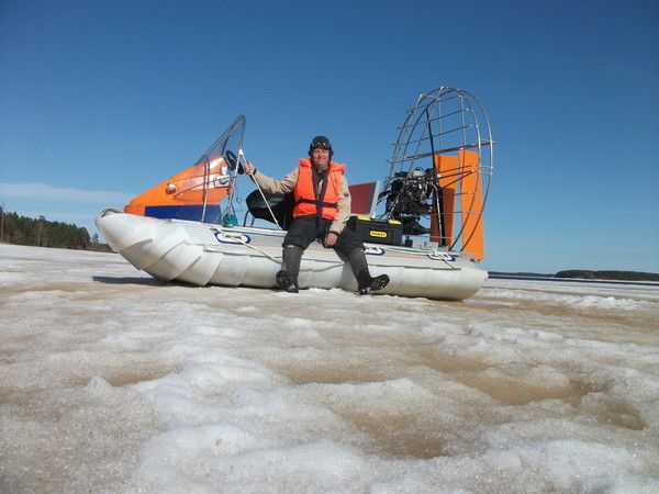

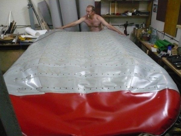

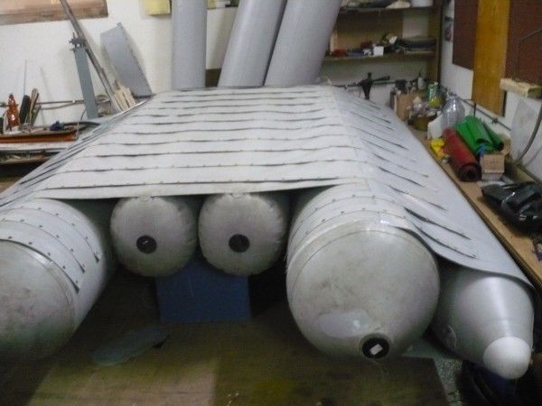

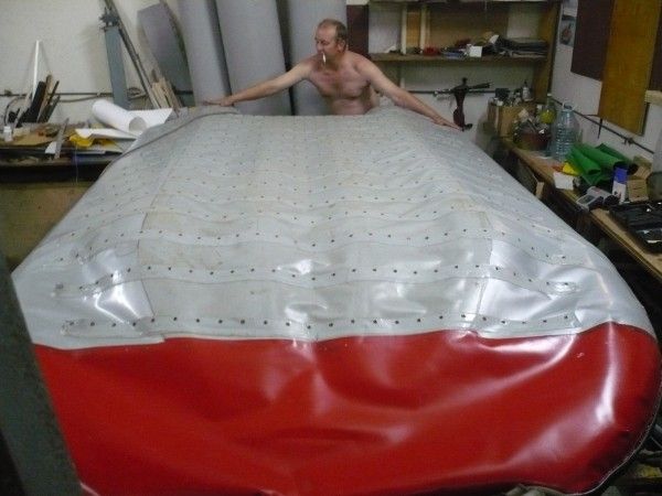

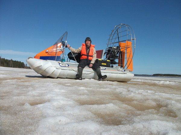

Птица ,а есть фото конструкции корпуса , мой товарищ сделал СВП ,разочаровался , сейчас будет делать подобный вашему глиссер .
Днище с вспененым наполнителем конечно хорошо ,а оно под ногами не прогибается ,не проминается ?? Зимой боюсь вы его раздолбите об лед ,он овсе превратиться в губкоподобную массу ,которая потом в воде ( весной ) "всосет" в себя воду ...........конечно смотря как и по чему ездить зимой . Последние достижения в этой области : демфирующая прослойка между дном и днижем ставят надувные баллоны или другой амартизационный ,не гидроскопичный материал ( например вспененный полиэтилен - очень дешевый материал используется в строительстве )
Днище как его не береги даже из металла ,страдает безбожно , металл мнет и рвет ,а уж фанеру под стеклопластиком ..........Стеклопластик эпоксидка или полиэфирка ??
Я вот ( как и многие ) такой "матрас " под глиссер подвожу

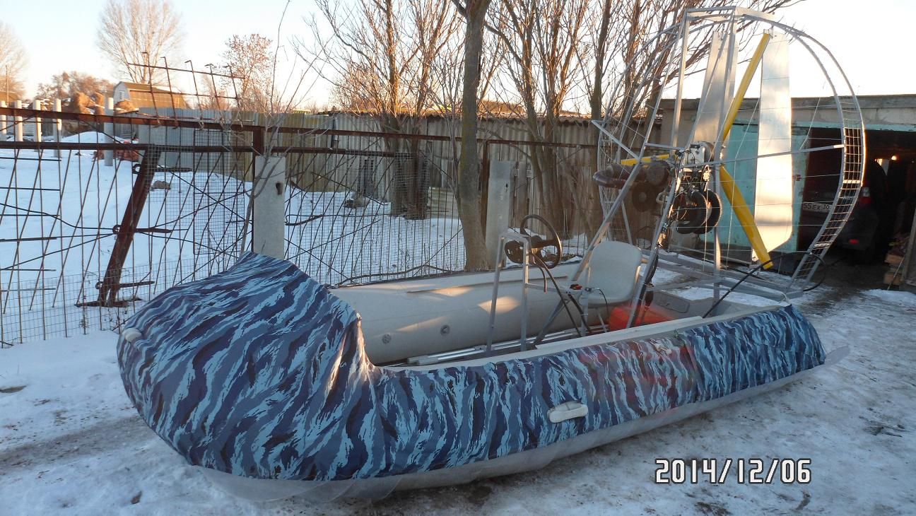

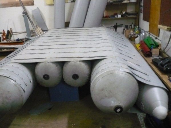

Это другой мой глиссер ,но тоже на балоннах  😉

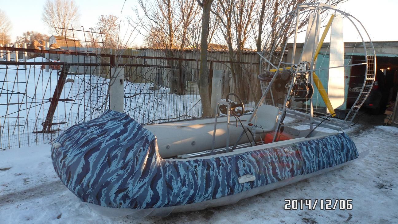

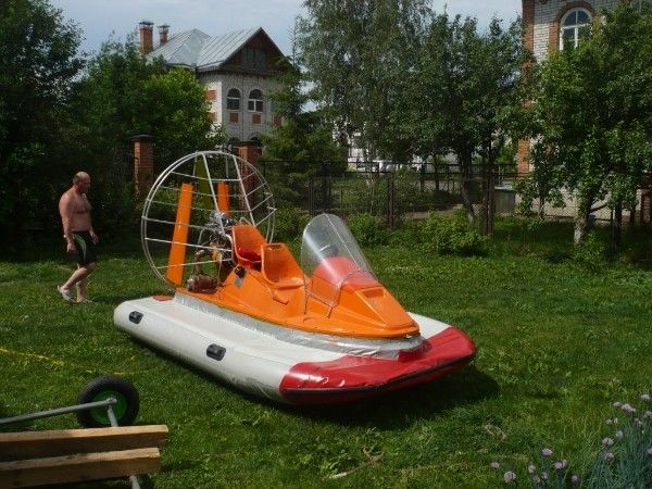

Доброго дня! Согласен с вами Игорь во всем! Мой недавний опыт ваши догмы подтверждает. Пену использовал что для утепления. Двухкомпонентную. Заливал в отсеки пола через 22мм отверстия. Она расширяясь вспучивала немного пол отсека. Эпоксидка ЭД-20  стекло 0.1 и 0.2мм.  Ленту всеже проще менять чем пропоротый баллон.  Может стоит мне ее не клеить совсем а натягивать поперечно шнурками как на Патруле?!  ТЕму предлагаю развивать! Я вот надумал слепить крыла с хордой 3м. и размах одного 1.5м.    СЪемные! И превращать глиссер в экранолет. Конечно покумекаю с оперением и управлением... А че!?  Дури у нас с мотором хватает ;D
Друзья не поделитесь опытом как избежать регистрации сего творения :-? :-[ Хотябы на период доводочных испытаний... Кои могут длится вечно... Вытаскивать на природу всего то разы в год... Чего вскармливать толстых чинуш.....За 85сил то сдерут нехило!!!
Вы не поняли ..ленту поцарапать это не беда , вот само днище будет страдать ,проминаться многократно ,ка молотком кувалдочкой его будет долбить по зимникам ( конечно если по пухляку только ездить то несрашно ) но в том-же пухляке лдины пеньки и всягие предметы замороженные торчат а их в снегу не видно ........почитайте всетаки по моей ссылке что пишут уже поездившие .....Там же есть ветка и о регистрации таких машин в ГИМСЕ и в Гостехнадзоре . Везде по разному ,вот у меня оказались руководители ГИМСа адекватные люди на время моих испытательных поездок типа "курируют"  меня ,даже приезжают посмотреть .....научили не наглеть и корректно вести себя с ихними и другими представителями СРУКТУР. 😉

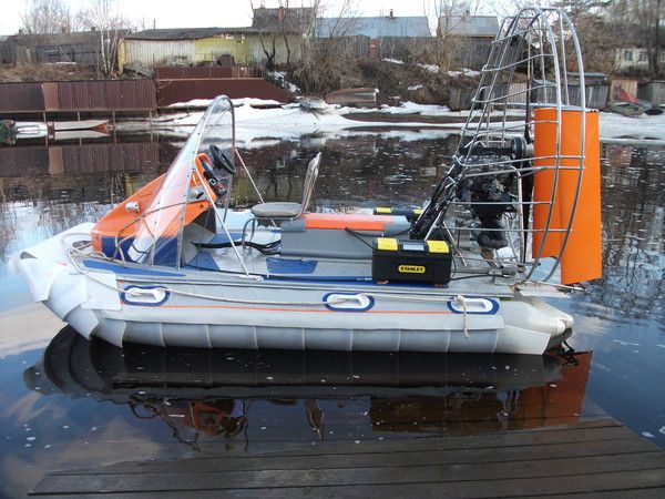

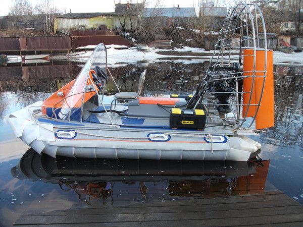

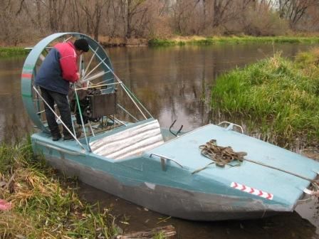

Еще фото на реке. Ставлю ветростекло.Поликарбонат 4мм.

Я вот надумал слепить крыла с хордой 3м. и размах одного 1.5м.    СЪемные! И превращать глиссер в экранолет. Конечно покумекаю с оперением и управлением... А че!  Дури у нас с мотором хватает

В процессе испытаний приобрел опыт :🙂 Выхлоп отвкл в воду. Управление с тросового заменил на рычаг и тяги. Напрягает только отменный расход горючки :-/ 🙁  Жрет нехило. Чтоб носится всласть приходится держать обороты 4300-6000  Тогда прет до 60км.час.  Днище гладкое. Мотор 85-90сил. Редуктор 2.5 Винт трехлопастной 164см. Очень чувствителен к загрузке.... :-/
Я и мой птиц 🙂 100 км/час шел легко. Двигатель 90 л.с. Расход тож немаленький, только успевай заливать

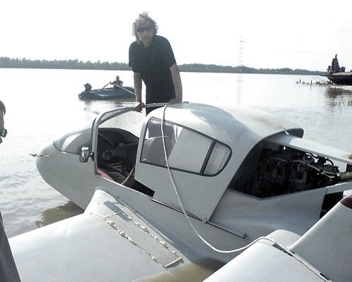

В чём тогда смысл крылышек у этой лодки?
Другая лодка с крылышками (Че-22), с 80 л.с. несла 3-х чел. со скоростью 130 км/ч. 30л/ч. 😉
