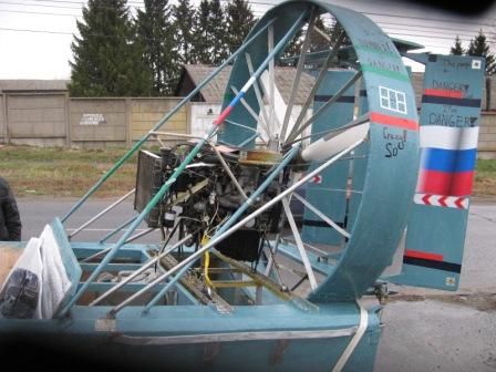

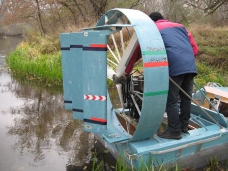

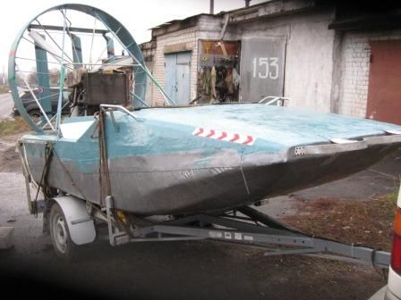

Продолжаю строить с аэродинамической разгрузкой , коль появились такие катамараны - убийцы придётся наверное бронировать.. Пока получается такое цельносварное корыто.

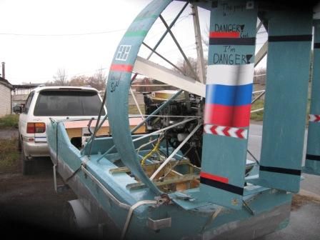

Гляньте плиз что я сваял. Фанера оклееная стеклотканью. Мотор с тягой 250кг.  Результатом доволен. По воде носится быстро не меньше 60км.ч.  По снегу и льду еще не пробовал. Да еще днище оклеено пленкой 2мм.

Отвечаю. Фанера вся 3мм. Дно + 4слоя ст. ткани.  Полиэтиленом этим газпром крутит свои трубы. В мороз мягкий. Подложка ее термопластичная. Клеить надо горелкой или феном + валик резиновый.  Корпус имеет 6 поперечных шпангоутов замкнутых. Делал их из розового стр.пенопласта + таже 3мм фанера с боков +слой стекла.   Продольные стрингеры-рейки сосн. Мотор зверь. Ниссан марч 1.4   инж. 85-98 сил.  Тяга не менее 250.  Пробовал брать на борт еще двоих мальчиков тоже по95кг 😱 ничего глиссирует только с большей осадкой.  В корме под кольцом разместил откачивающий эл.насос от газели. В самой нижней точке. Полезен временами.  Редуктор  1Х 2.5 -3поликлиновых ремня 6рк. Винт 173 см. Дно получилось двойное. Между полом и днищем 40мм загнал полимерную пену двухкомпонентную. Пока не уверен к месту ли...
Замечу что длинный нос сего корыта окалался разок полезен. В начале испытаний я несся против течения по узкой речке окрыленный успехом :🙂  Наверно с очень довольным лицом... Фарватер оказался не совсем чист :-[ :'(  Наскочил кормой на некий кол который стоял с наклоном навстречу движению... Чуть не вылетел вперед от резского торможения 😱 Нос нырнул и я увидел СТЕНУ ВОДЫ!!!  Окатило до нитки... Мотор хлебнул тоже и захлох. В корыте около 150литров вассера. Гляжу что остался на плаву только в дрейфе. Хорошо что мотор завелся и доволок до старта...Тихим ходом.. Нето уж подумалось что конец мореходу...

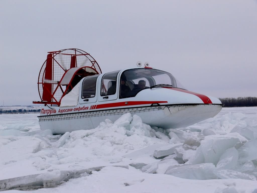

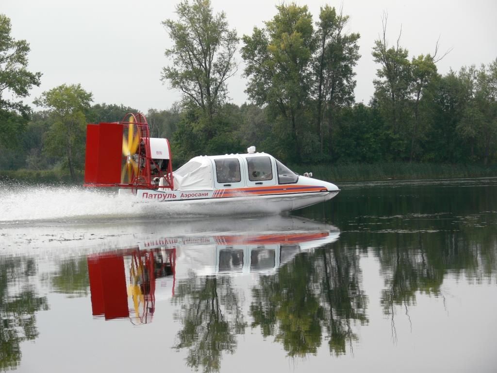

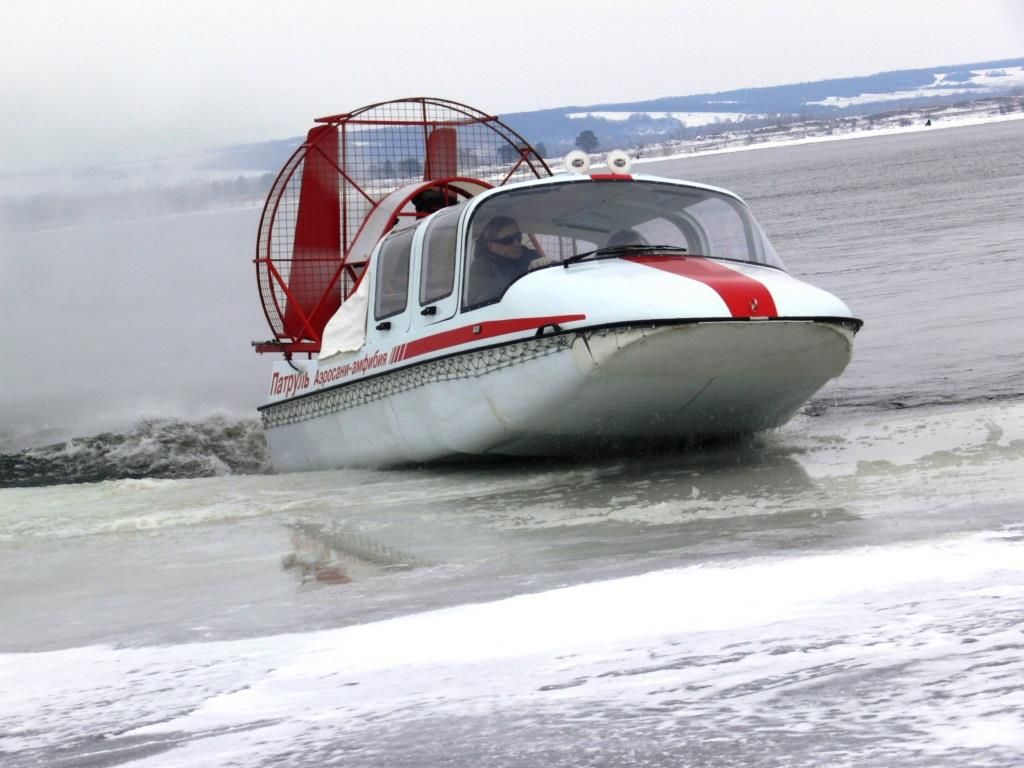

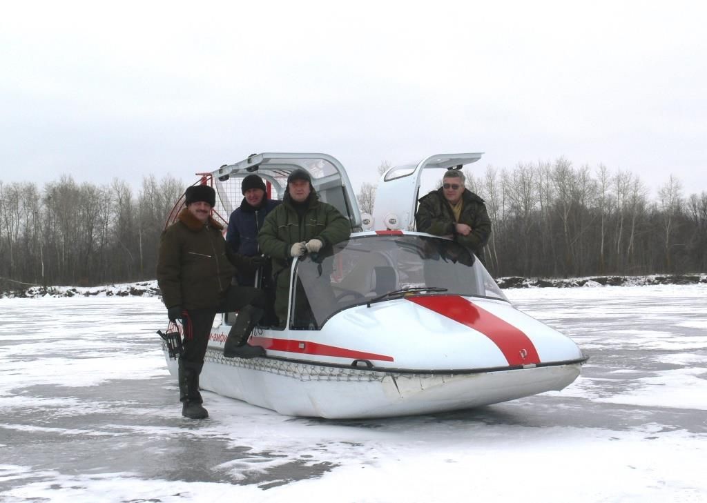

А ведь давно все сделано и серийно выпускается... Амфибия Патруль, г. Саратов...
    65,5 КБ · Просмотры: 197
    89,9 КБ · Просмотры: 209
Скорость 157км/ч по снегу.
    79,7 КБ · Просмотры: 193
    55,9 КБ · Просмотры: 242
    119,7 КБ · Просмотры: 197

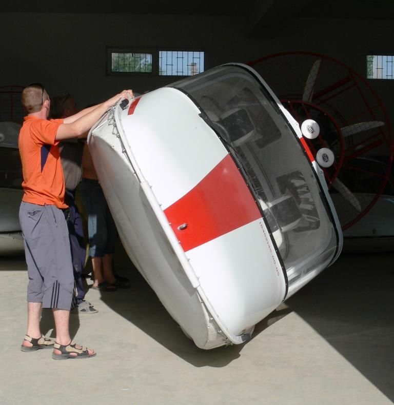

Коммент к фото:1. :craZyавтор - слева. 2.Угол наклона, при котором у пустого аппарата наступает положение неустойчивого равновесия. 3.Глиссирование, 55км/ч.
http://www.youtube.com/watch?v=3qmV9lz_WvU&feature=youtu.be Да, автожиры тоже давно придуманы и выпускаются серийно, однако делаем же и летают... :craZy :craZy :craZy
