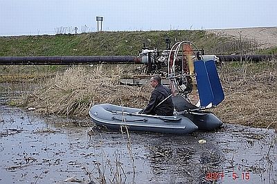

Можно еще так

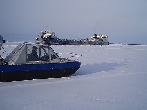

На просторах Белого моря.

Вот смотри, что можно сделать. А для двух тонн рыба нужно двигатель примерно в 500 л/с
    11,5 КБ · Просмотры: 193
Как ВАМ такой  вада55-70км.ч. Снег - лед -ограничение по скорости.(Можно поймать торосы)
Камыш-легко(НО опасно).Спать-нет проблем + рыбалка если надо без кабины.(ЭТО удобно).

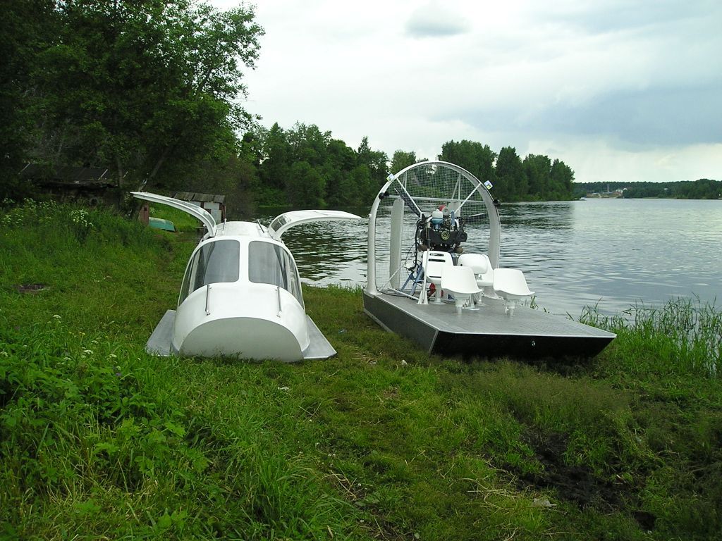

Красивый и очень серьезный аппарат!!! 😉
Но очень уж похож на ЗАВОДСКОЙ!!!! 😀
Это неважно если сможете помочь с информацией о НЁМ (можно в личку)! Особенно интересует нижняя часть корпуса!!!  :'(
Буду благодарен пожизненно!!! :STUPID
А-86. ЭТО делается в своей мастерской+2 товарища.
Весь из пластика и нижняя часть покрыта п,низкого давления от примерзания. Корпус состоит из силового набора полностью заполненным п.пенпластом и по углам окантован уголками. Днище плоское с подрезом краев в конце и транца.
Палуба покрывает лодку и к ней через закладные крепится мотор.
ит.д. Успехов тебе.Все получится.
"Этот момент неочень понятно!!"
Имеется в виду стеклопластик и экструдированый полиэтилен. Вся конструкция склеена из сендвича.
