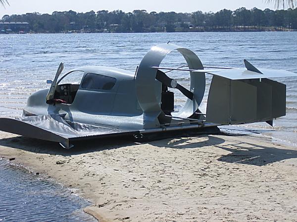

Практически на всех аэросанях аэроботах и т.д. винт установлен без дополнительных устройств позволяющих увеличить КПД СУ - спрямляющих поток устройств, считаю что это упущение. Если на ЛА нет чисто технической возможности их установки + дополнительная масса самого устройства и увеличенная площадь сведет на нет результат от установки и поэтому приходиться смиряться с пониженным КПД, то для Аэросаней т.д. есть и возможность установки и доп. масса не так критична и лишняя тяга не помешает.
Скорости не большие будут, поэтому шлейф возмущения за корпусом должен быть не большой и пока доберется до винта совсем исчезнет (ок 1м)
                Смотря какие скорости рассматривать,движения или подсоса воздуха винтом..Вообще-то заднюю часть кабины,в которой установлен сам двигатель, обязательно нужно сужать .( если смотреть сверху кабину делать ввиде капли) Тогда к плоскости винта воздух будет подсасываться  более ламинарным потоком ,примерно как на фото..Конечно не лишним будет и кольцо,для безопасности ,сохранности винта и прибавки до 20% тяги..

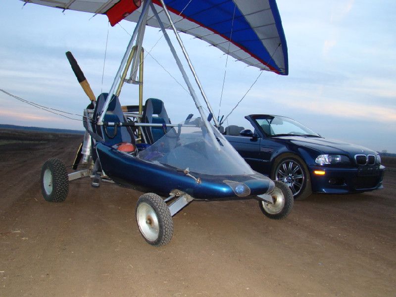

Доброго дня как Вам такой вариант аэропневмохода.
Никак. На рельсах с железными колесами аппарат поедет, а по бездорожью, грязи или снегу - нет.
Даже в неглубоком снегу или грязи сила тяги нужна равная весу машины или больше. Неспроста для джипов при подборе лебедки есть правило - тяга лебедки не меньше 1,5 массы машины.
Представьте силовую установку этого аэромобиля с тягой, скажем, в тонну...
Вот сюда поставить большие пневматики и убрать крыло, по моему все получится. 🙂
Это дельталет Жук http://www.reaa.ru/cgi-bin/yabb/YaBB.pl?num=1298485637
Главное сделать очень легким. Закрытая кабина сильно утяжеляет. В отличии от джипа, пневмоход глубоко не вязнет в грязь и снег из-за больших колес, поэтому и сопротивление движению небольшое.
Не очень понял, но если говорится об общая скорость аппарата то вряд ли выше 80 км/ч.
Может быть (кстати обратите на паровоз, там так и с деланно), была идея просто обрезать кабину перед двигателем, что отодвинет винт от кабины на добрый метр.
Вопрос а что даст ламинарное течение если как на фото?
Кольцо для безопасности даже не обсуждаем  🙂 а само по себе оно не увеличивает тягу, что было доказано на ветке винт в кольце, а вот спрямляющие радиально установленные лопасти установленные на нём это сделать могут.

Кольцо для безопасности даже не обсуждаем   а само по себе оно не увеличивает тягу, что было доказано на ветке винт в кольце, а вот спрямляющие радиально установленные лопасти установленные на нём это сделать могут.
  Зря не обсуждаете,в приложении по схеме видно ,что дополнительная тяга будет,если всё сделать правильно.Кроме того кольцо исключит потери ввиде индуктивного сопротивления при перетекании потока , правда на скорости выше 100к/час сопротивление кольца съедает эту прибавку,но вряд ли ваш пневмоход сможет двигаться на такой скорости без ущерба для конструкции.. А вот спрямляющие  лопасти сразу начнут создавать только сопротивление ИМХО..
Да согласен  прибавка возможна но не существенная около 10 % (хотя и за них стоит побороться  🙂 ).
Зря так считаете, винт при работе теряет до 30 % энергии на скручивание потока (поэтому реальное КПД винта лежит в пределах 75%, а у осевого вентилятора около 95%), установка спрямителя даст прибавку конечно не тех же процентов но значительную их часть, что за минусом создаваемым от самого спрямителя сопротивления даст положительную добавочную мощность СУ.
До нас уже проверили на продувках и много раз  - до 20% от общей тяги..
      Я бы не стал так о КПД про все винты и вентиляторы, у каждого конкретного свой,но львиная доля разницы ,ИМХО, как раз от наличия кольца ограждения ,обичайки  вентиляторов,которые без них не бывают..Спрямляющий же аппарат у вентиляторов,является скорее стойками для обичайки (кольца),выполнены аэродинамически обтекаемые..Дело в том ,что принципиальное отличие  вентилятора от  винта в относительном удлинении лопасти,по отношению к хорде, так как они выполняют разные функции..Вентиляторы предназначены в основном для создания давления за плоскостью вращения, крутятся на бОльших оборотах,а винты создают тягу..
Всегда нужно помнить о том, что реактивную тягу (ВВ, вентилятор, ТРД) создает только та часть потока, которая движется СТРОГО по направлению "полета". Любое отклонение от этого (см. формулу Эйлера для тяги, где скорость - величина векторная), будет "уходить" в потери.
ВВ создает минимальную крутку потока за собой. Вентилятор, который не только перемещает воздух, но и увеличивает его статическое давление, создает значительную крутку потока за рабочим колесом. Чтобы уменьшить потери за вентилятором - ставят спрямляющий аппарат, обеспечивающий крутку потока не более 10...15 градусов. Только после этого, он выполняет "другие" конструктивные фунуции (поддержание обечайки, сопла).
Вентилятор без СА - вентилятор пропеллерного типа - самый простой, но и самый не экономичный.
Постоянно забывают о том, что ВВ создает тягу сам, а вентиляторная установка - все её элементы (рабочее колесо, спрямляющий аппарат, корпус - включая обязательное сопло (для обеспечения рабочей точки вентилятора).

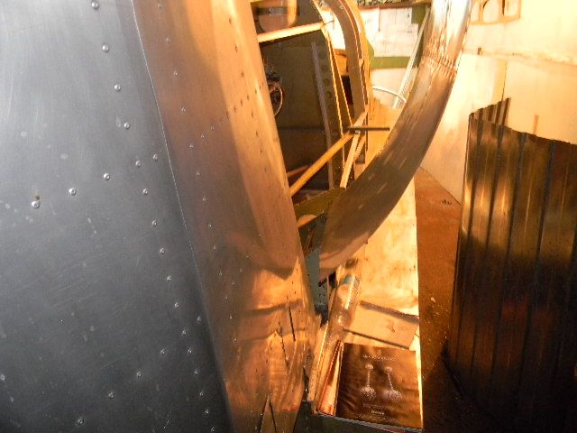

Меня всегда волновал вопрос о размещении строительной оси профиля кольца..Интуитивно сделал строительную ось примерно паралельно вектору полёта..При этом по внешней поверхности кольцо сужается,по внутренней расширяется..У выше приведённого вами примера у Пегаса похоже тоже так..
