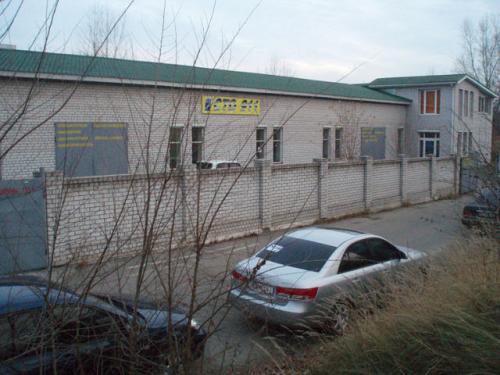

Вот когда вы построите такой же гаражик как у меня, тогда и будите умничать в мою сторону.

  Вот ссылка по которой вы можете почитать про физические свойства пенополистирола(пенопласта)          http://www.penopolistirol.net/penoplistirol1.html          Может хватит  уже умничать по пустому,  @ Yakov-Dnepr    и фото свои разместили явно не в тему..А вот гараж у вас славный .. Чего бы в нём не начать собирать экономичные  аэроглиссера с аэродинамической разгрузкой ?Ваш ник с приставкой Днепр на это прямо намекает...

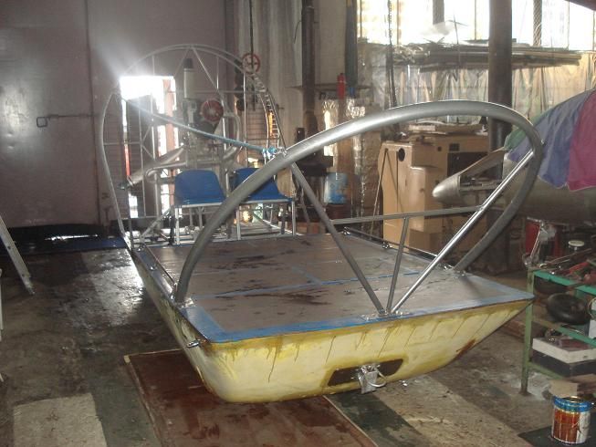

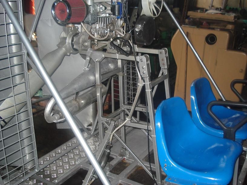

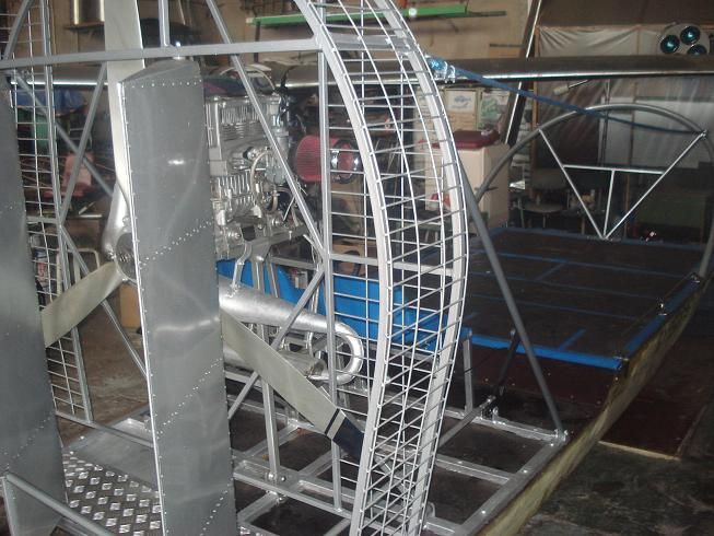

Подскажите уважаемые теоретики, какой коофициент Су можно применить при обтекании плоской пластины снизу, ограниченной по бокам скегами(балонами) с углом атаки 5-6 градусов на скорости 60км/час(16.7 м/сек)..Удлинение такой платформы будет 0.5..Условия стандарт +15град..По формуле получается : Х V2 / 2 =0.125 Х (16.7Х16.7)=34.8/2=17.4 Х S(6м2) = 104.4 ..Теперь умножить на Су и на коофициент экранного эффекта (возьмём для большей реальности 1.5)и  получим возможную аэродинамическую разгрузку днища..Ну допустим применим Су= 0.3 Тогда У=47 кгс..Теперь к нему прибавить У стабилизатора( размером 2.0 Х 0.4 =0.8м2 профиля Р11 14% )= примерно 30 -35 кгс,тогда  получим общую У=82кгс..Уважаемые теоретики,кто в теме, может я что - нибудь напутал в расчётах ?
Несколько лет назад построили такой в Даугаувпилсе . В пробных поездках  по територий ,  с ограждением винта  нечайно  но несильно, задели прицеп . Как  эксплюатацыя дальше - не в курсе .
    55,4 КБ · Просмотры: 192
    66,4 КБ · Просмотры: 205
    92,9 КБ · Просмотры: 205
Это далеко не такой,это  перетяжелённый мотобот..Ему явно не хватает мощности 2-х тактного моторчика ,а так сделан добротно,не сломается..

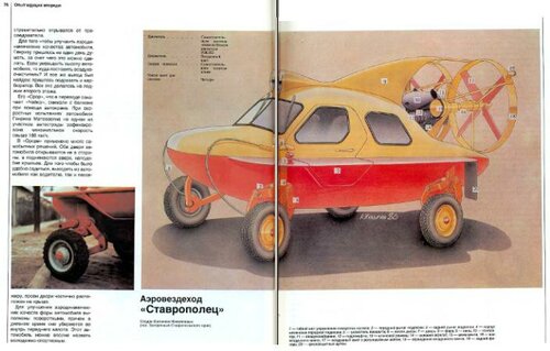

В  своё  время - в  ныне  забытой  книге -
Захарченко В. Д., Туревский И. С.
Я строю автомобиль.
— М.: Машиностроение, 1990.
Была  картинка -  аэроход  Ставрополец -   Евгения  Михайлова...  Амфибия  перемещалась  по  воде  -  земле  и  снегу -  благодаря  лодочному  корпусу - колёсам  и  лыжам...
Двигали  её  двапропеллера...  И  по  телевизору  показывали  эту  невидаль... И  в с Технике  Молодёжи - писали...
Двигатель  там  вроде  как  был - механическая  спарка ( через  шестерню ) из  двух  ИЖ П - 2...  Два  пропеллера - через  ремённый  привод... Говорили  что  по  городу - жутко  поднимает  пыль  и  мусор...  Зато  на  рыбалку  ездить  хозяину  нравилось...  Да  он  собственно  и  жил  где то  в  районе  станицы  Спокойной...
«Аэроход  Ставрополец  Евгения  Михайлова.»
Ещё  пара  фото  и  статья  в  нечитаемом  формате....

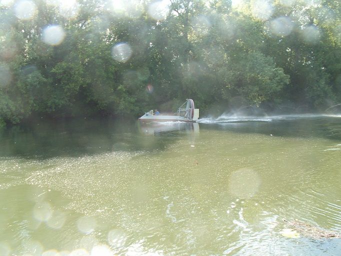

Испытал на воде свой глиссер.Днище-глиссирующий катамаран.Разочарован.С места уходит хорошо и потом тормоз-32 кмч.На лыжу не выходит.Что делать,ломать? И строить классическое днище.
