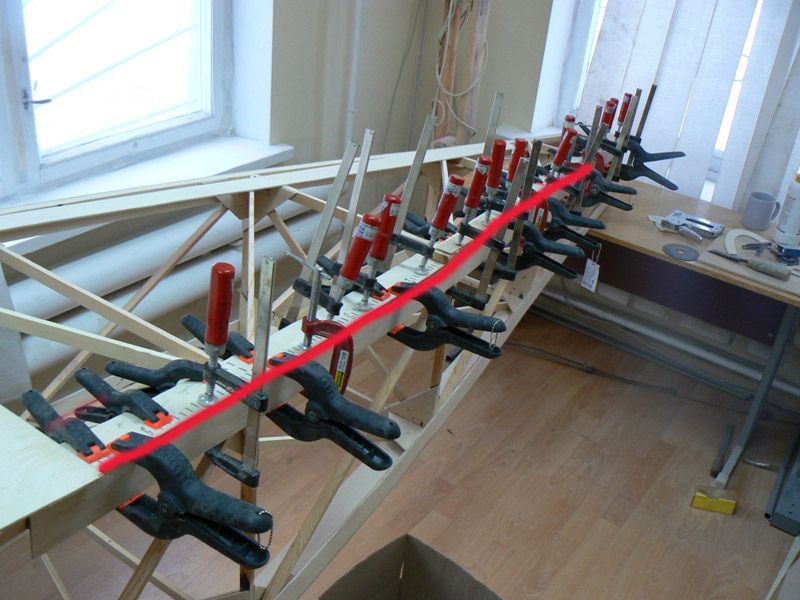

Готов поспорить на деньги, в самолёте нет таких больших деталей чтоб нельзя было склеить. Весь вопрос в подготовке процесса.
Нет таких деталей которые невозможно склеить или нет таких детелей которые невозможно склеить ПВА?
На фото фанерная полоса 2"х6' пока домажешь клеем ПВА до конца, в начале уже клей начинает засыхать, а лонжероны еще не мазаны. Одному нереально, вдвоем да.
Для таких делов человечество изобрело пушистый малярный валик 😉

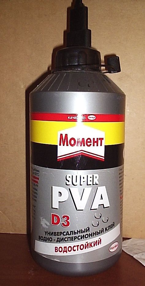

На сайтах моделистов упоминается для работы с деревом вот такой клей. Планирую им лонжероны клеить.

Мы тоже вначале планировали ПВА использовать, но передумали. Пишут, что вроде как не сильно морозостоек..
