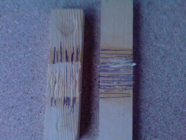

Нисколечки не спорю ни с кем, просто в характеристиках указано, что клей клеит практически все, в различных сочетаниях. Нагрев нужен, чтобы получить заявленную прочность, он полимеризуется и без нагрева, в этом случае прочность склейки в 3-4 раза меньше. Но! С нагревом прочность 19 МПа, без - соотв-но - ~ 4-6 МПа... а это уже соизмеримо с прочностью ПВА. Кроме того подкупает то, что клей уже готов к употреблению.
Вот с подгонкой - это да, есть такая проблема... на этот случай есть БФ-4.
ЗЫ: ранки заклеивают клеем БФ-6
Ниже на снимке слом второй склейки, на сдвиг поломать у нас не получилось, сломали на отрыв, температура в помещении во время полимеризации была ~ 10-15 градусов..

Мысль я понял, понял и то, что им никто из здесь присутствующих, не клеил. Но так и не понял, почему им НЕЛЬЗЯ клеить...
