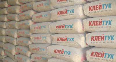

А почему не применить проверенный временем казеиновый клей. 🙂
Хранить самолет в сухом ангаре и не загниет клеевое соединение никогда. 🙂
ОАО «КЛЕЙТУК» выпускает клей казеиновый ГОСТ 3056-90 в порошке. Прочность склеивания древесины не менее 10,5 МПа (при сухом испытании).
Сохранение традиционной технологии изготовления клея, контроль ОТК каждой партии позволяют выпускать продукцию марки «Экстра».
Четырехслойный мешок по 30 кг - 5490 руб мешок.
