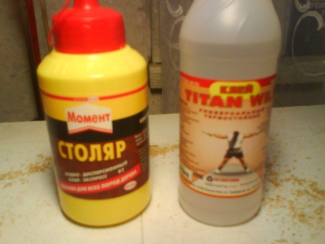

Все клеи что пробовал расщепляют древесину, кроме ПВА для бумаги.
Титан вайлд клеит заметно лучше любого ПВА Д2.
Казеиновый так и не нашел нигде.
Какие пробовали? И каким способом?  🙂
Титан с какими буквами в названии. Мне встречался польский Титан с маркировками S, SC, SD. Который лучше брать для дерева?
Брал мелкую фасовку в простом магазине, на пробу. Из того, что опробовал,  более менее хорошо клеят только ПВА Д2 от момента, и этот самый польский титан вайлд. При том, титан показался действительно заметно лучше. А вот маркировку на пузырьке я так и не обнаружил.
ПВА Д3 пока не пробовал. Хорошая эпоксидка клеит вроде лучше их всех, но стеклянная, и заготовку тоже делает стеклянной. Мне эпоксидка не очень нравится, потому что все вокруг становится грязным и липким, готовить нужно точными порциями и пр. Вот и ищу клеи односоставные. Хочется попробовать казеиновый, но не могу найти нигде.
Каким способом пробовал? - да как здесь пробуют; склеивание двух реек, приклеивание кубика к боку бруска, с последующим отламыванием одного от другого...  фотографии не делал, поскольку в этой ветке их и так достаточно.

Да. Я пробовал титан после склейки вроде всё прочно и хорошо но после погружения склейки в горячую воду детали разъединяются лёгким движением руки. Немецкие ПВА можно применять но большинство людей всё же предпочитают эпоксидку да и она проверена уже не малым количеством построенными и удачно эксплуатируемыми аппаратами, ПВА можно применять там где деталь можно качественно обработать от воздействия сырости.
Некоторые участники форума благополучно использовали немецкий ПВА и удачно летали на склееных этим клеем самолётах. :~)
