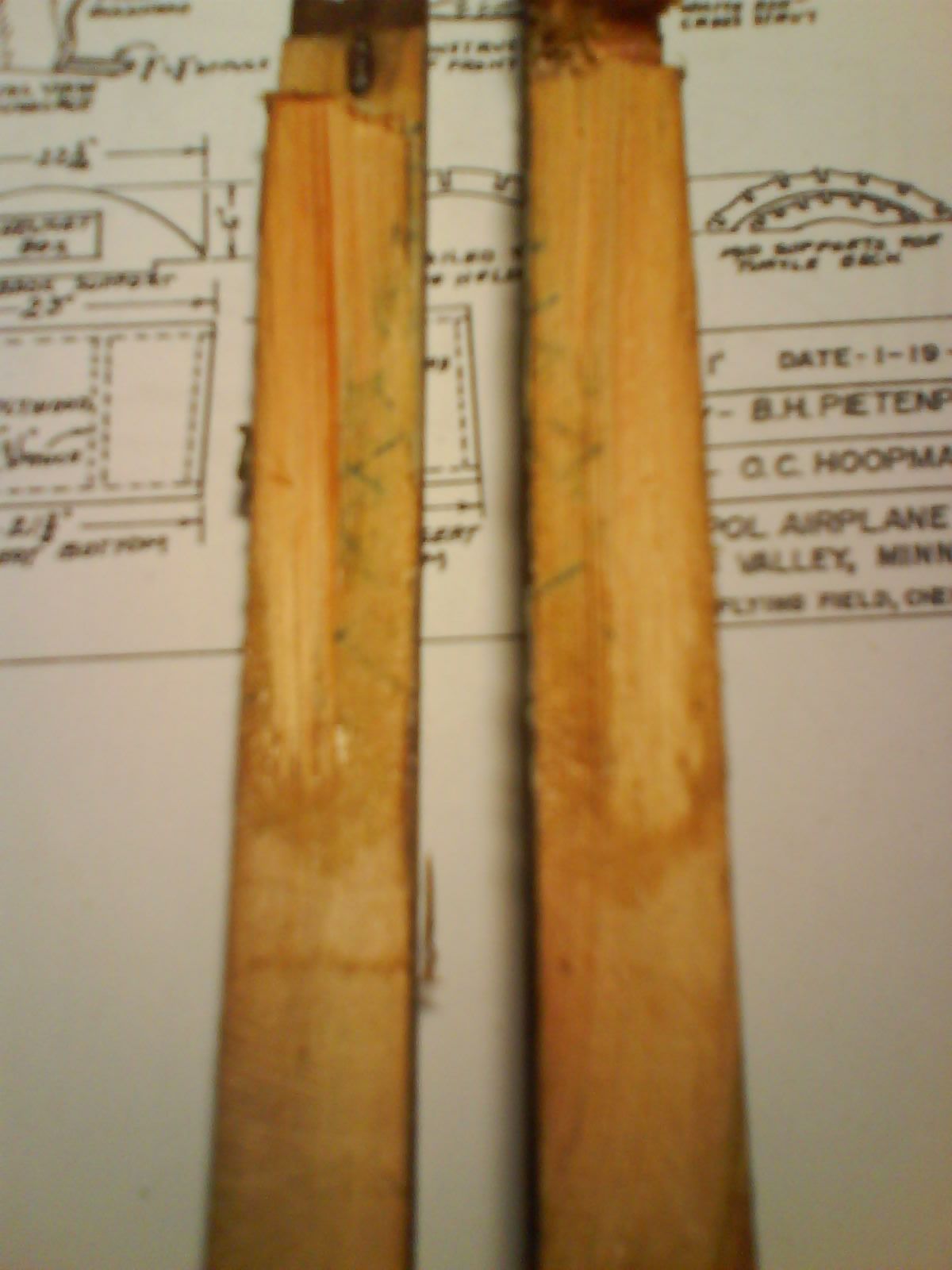

    34,2 КБ · Просмотры: 165
    36,2 КБ · Просмотры: 164
    39,7 КБ · Просмотры: 159
Всем папам карло ,  гребаный джержинский завод выпускает говно, но выход есть, как из говна конфетку сдалать. Как превратить ЭДП бракованный в нормальный ,  слава аллаху и хим отделению есть пластификатор , впереди испытания.
Следите за рекламой.
Аргонавт, ты так здорово ругаешь производителей ЭДП, что я подумал "а может хорошо, что я успел вовремя склеить все детали для своего ЛА, до того, как завод туфту погнал". Купи в конце концов себе какой нибудь суперклей.  А может техпроцесс не соблюден? (склейка сухой чистой древесины в сухом теплом помещении тщательно размешанной в нужной пропорции смолой)
я тут обеденный стол клеил эд-20...
..не нужна (аргонавт)мне твоя реклама..
ни вчера...
ни завтра..
А хенкелем D-4 у меня лопата гаражная была склеена самым безобразным понимаешь методом..С самым сумасшедшим хранением и ее использованием..
замучался я фанерку от дерева отрывать,когда фанерка сломалась..
