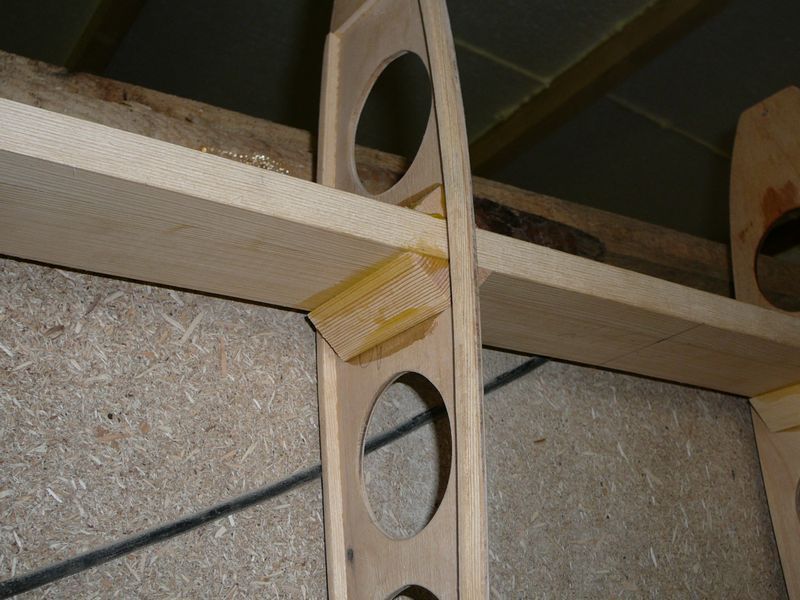

А заем? ;D Клейте на немецкий ПВА типа Homakol, я лично клею на такой клей. Потом всё покроется лаком защитным и этим будет достигнута защита от влаги которая впрочем способна ослабить любую склейку каким бы клеем она не была выполнена.
    77,3 КБ · Просмотры: 214

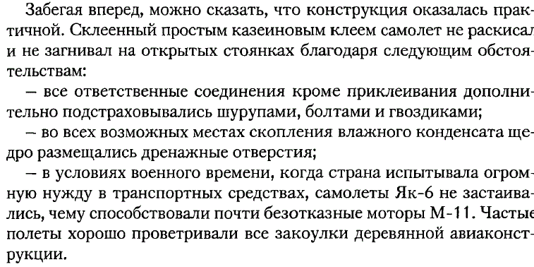

Из книги Е.Г. Адлера "Земля и небо. Записки авиаконструктора"
Почему то слишком большой мастштаб изображения. Уменьшить не получилось.
    33,2 КБ · Просмотры: 216

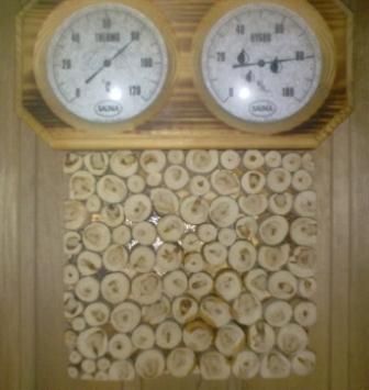

Уже пару лет висит в бане можжевельник, наклеенный на фанерку клеем ПВА и даже на мм. не сдвинулся ?
    17,1 КБ · Просмотры: 141
каждый выбирает для себя то что может позволить, для меня Т-88 не роскошь, а необходимость, 73$ за литер, и волосы на на заду остаются  причесанными!  ;D
высокая влажность - это сколько ? 80% высокая ?
В бане сухого пара оносителная влажность  5...6%. В традиционная русской бане относительная влажность до 30%
А 80-90 % это посреди Джунглей. Или в ботинках в жару, когда кожа человека преет, а уж дерево и подавно при такой влажности сгниет. А клеевой шов клея ПВА будет как сопля.
Впринципе и соплянной клеевой шов выдержит можжевельник  на фанерке-нагрузок то нет никаких.
конечно вы правы нагрузки нет, кроме собственного веса и указателя температуры и влажности , что на фото сверху - он просто опирается на приклеенные сучки и собственного крепления не имеет. Когда делал эту икибану тоже сомневался - не отвалится ли всё это при таких температурах. Но висит однако - чертяка! Баня используется круглогодично раз а то и два в неделю
