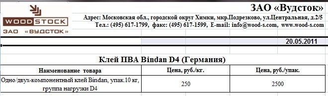

Мне тут попался на глаза клей Bindan-D4. На столярных форумах, о нем отзываются хорошо, но отзывов мало, судя по-всему этот клей новый. Если то что, о нем пишут производители - правда, тогда этот клей заслуживает внимания. Поскольку, он рекомендуется для склейки нагруженных элементов конструкций.
http://www.bindulin.by/index.php?parent=0&issue_id=2684

Но меня сейчас более интересует клей Bindan-D4, поскольку заявленные характеристики, у него лучше чем у нынешних зарубежных ПВА.

Да а что здесь думать клей судя по заявленным характеристикам очень не плохой, но я лично его в продаже не видел и им соответственно не пользовался, если у Вас есть возможность его купить то результаты в студию. Я сейчас пользуюсь титебондом D3 и они пишут что он подходит для уличных изделий столы беседки и т.д., т.е. выдерживают поливание дождём, в этом клее применены какие то новые компоненты и полимерные связи там расположены по другому нежели в обычном ПВА что не позволяет ему после засыхания снова растворится, пробовал размачивать склейку с выступившим клеем так вот клей слегка покрывается белым налётом но более не углубляется и склейке не вредит, отсюда вывод что клей вполне годится для самолётостроения так как даже яхтостроители его уже применяют и не парятся. 🙂
К сожалению, пока только ищу в магазинах, - время еще позволяет.
А про титебонд D3 я вполне наслышан, хороший клей - безспорно.
Только там вроде, как-то по-другому, титебонд-II, титебонд-III?
И титебонд-III, близок по характеристикам к D4, вот только, по каким он отстает, производители в своем релизе, не уточнили.

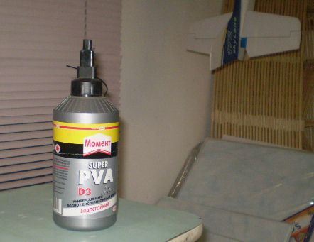

ГРАЖДАНЕ!
МОМЕНТовские пва (столяр и водостойкий) ползут на солнце! нервюра висевшая для красоты превратилась в набор!
зы. из личного опыта, других производителей не проверял.
будьте внимательны
будьте внимательны

люди, подскажите, я начал склейку набора лонжерона ПВА тем что выше на фото. правильно ли это? :-?
А по поводу нервюры на солнце - как же она там очутилась? она, точно, должна быть на лонжероне под обшивкой.
Вот попробовал с водой (образец окунул в воду) так ПВА точно лажа.
