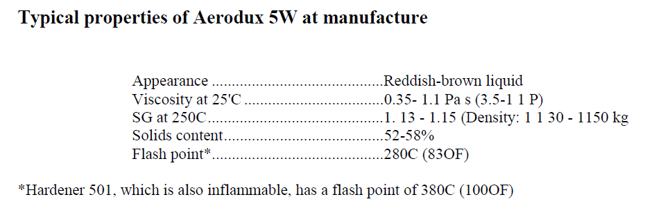

Другой Aerodux-Aerodux 500 является огнеопасным(Hazardous) и за него
Aerodux 500 (отвердитель- Aerodux 501). Это самый лучший из клеев для деревянных самолетов, свободен к пересылке по почте (в силу полной негорючести и отталкивающих свойств к горению- combustion resistant).
Так горюч или нет ?
Спирт тоже водой разбавляется. но норючим быть не перестаёт (шутка)
Насчет горючести клея  Aerodux 500.То что было у меня написано это цитирование ответа
мне  вот отсюда
www.lasaero.com
я пытался там заказать Aerodux 500,тамошние товарищи огнеопасностью этого клея пытались
обьяснить заоблачную цену на него.В других местах вообще отказались высылать.
Насколько я знаю Aerodux 500 не горит,хотя по этому вопросу есть большая путаница.
Вот например  цитата с забугорного форума,где весьма профессионально обсуждали клеи
для самолетостроения
Aerodux 500 have both components liquid and quite inflammable with 'flash points' for one 31°C and the other 38°C -- consider keeping it in refrigerator
Так что путаница по этому вопросу велика есть.
Эфирные пары не имеют flashpoint 38 градусов, а тут мазута для склеивания дерева!!!!
Aerodux-500 имеет температуру вспышки 380 градусов!!! Но ника не 38.
В итоге при смешивании 50-50% как следует для Aerodux-500/501 получаются смешиваются два компонента с flashpoints 280/380 градусов. В итоге имеем смесь
с точкой вспышки= 330 градусов, что практически невозможно зажечь открытым пламенем, не говоря уже о каких-то нагревах в процессе первозки или использования
    19 КБ · Просмотры: 155
       Ничего не утверждая, всетаки замечу, что возможно в предыдущем сообщении 0 после 38 означает  "[highlight]градусы[/highlight]"  Цельсия.   Обратите внимание, что в "Фаренгейтах" после 100 стоит не 0 (ноль), а буква О.  (Не нашли в шрифте градусы?)  Да и плотность при 250 градусах кого интересует? А вот при 25[sup]о[/sup]С  - наверное...
       И еще, не стоит путать температуру вспышки и температуру самовоспламенения.
       Температура вспышки - та, при которой над поверхностью жидкости уже столько паров, что при поднесении пламени появляются отдельные вспышки, но еще нет постоянного горения (то есть еще чуть-чуть и загорится).
        Для эфира, боюсь, эта температура гораздо ниже нуля.
        Так что пожароопасность (этого клея) видимо все-таки есть...
