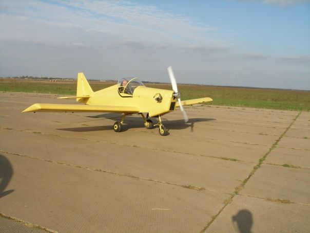

Из теории к практике: И много ли деревянных летающих самолетов склеенных на ПВА? Список в студию.
1) раз
2)-?
