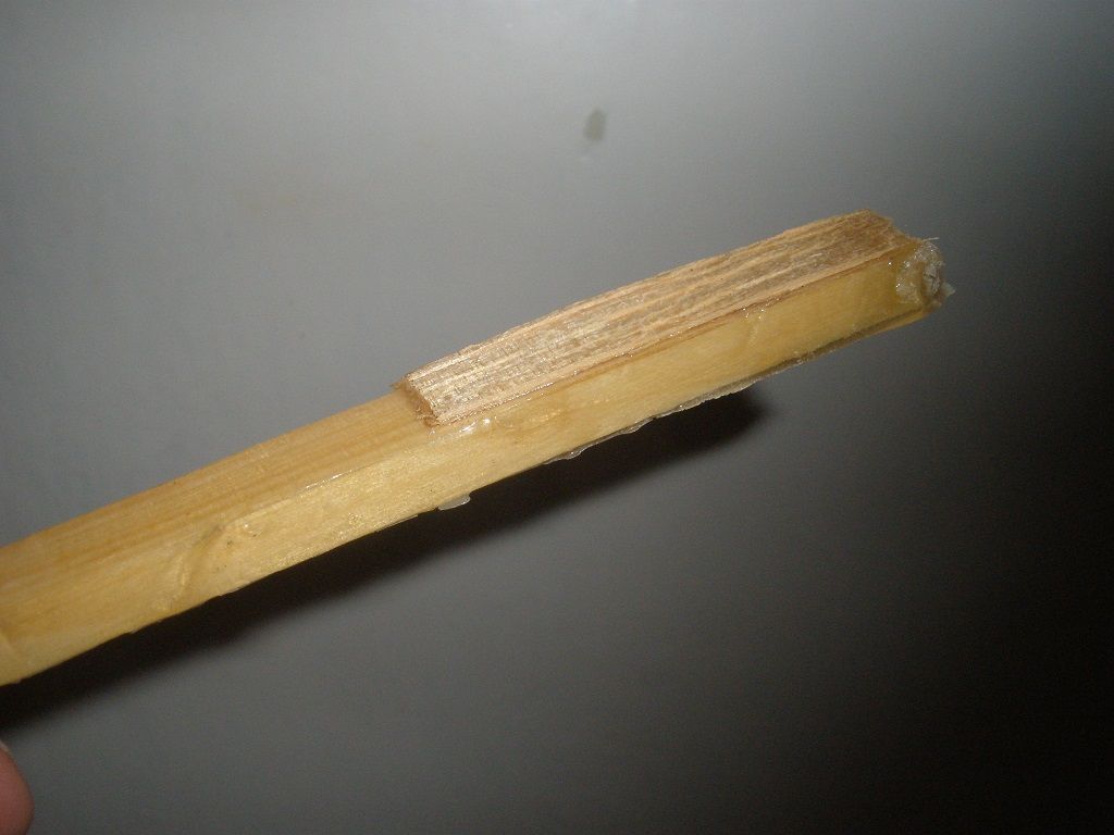

Я например сделал опыт. Взял самый беспонтовый(с точки зрения грамотеев) ЭД-20. Покрыл им реечку. Через 4 дня, на ОТВЕРДЕВШУЮ эпоксидку нанес еще эпоксидки и просто без прижима ПРИЛОЖИЛ другую реечку и через 7-8 часов- попробовал оторвать. Вот результат. А ведь все сделал-не как положено! И то намертво.
Какой нахрен клей вам еще нужен???!!!!
ЗЫ. Также делал опыт: Вымачивал рейки в воде час, наносил на МОКРЫЕ РЕЙКИ ЭД-20, приклеивал без прижима и ломал-результат такой же!!!! отрыв по древесине.

Да смолы вопросов не вызывают. Хотелось бы побольше статистики по летающим аппаратам, склееным на Titebond II, например, и других нетоксичных клеях, которыми можно клеить дома.
Ну е мое, вы же ДОМА не буде клеить деревяшки ведрами смолы, чтоб гарантированно отравится?!
Придумайте мне хоть один вариант склейки дерева, когда за раз надо более 200 грамм смолы намешать. ХОТЬ ОДИН.
