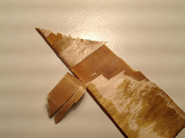

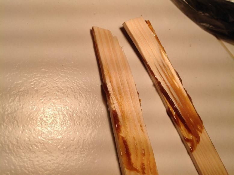

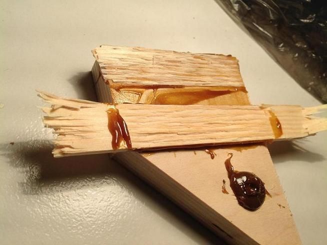

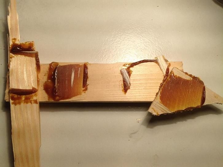

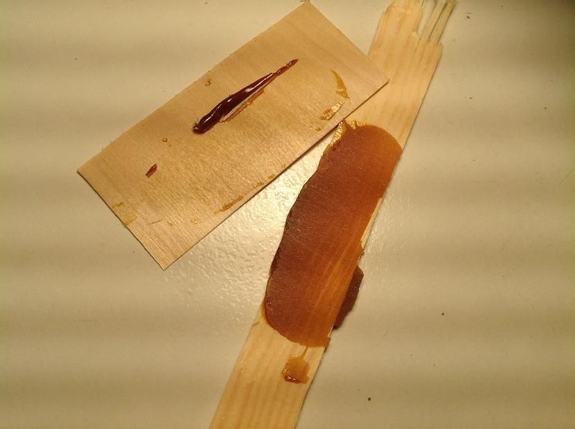

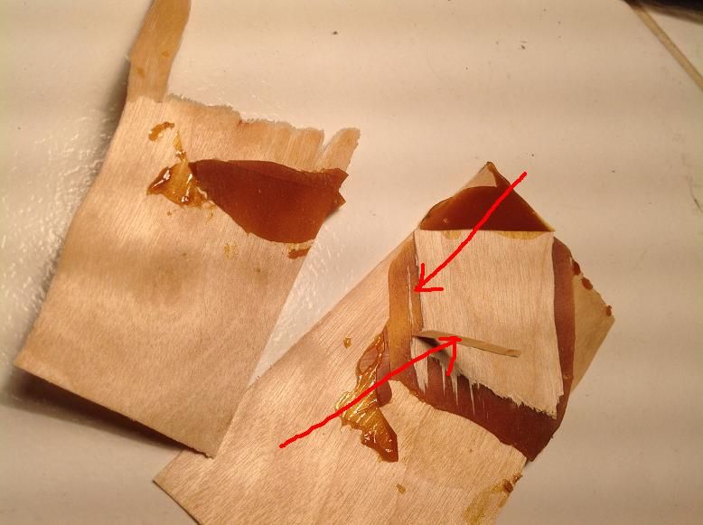

Народ, есть проблема..... Исходные данные : ЭД-20 (100%) + Этал 45-М (50%) + Аэросил (но что с ним, что без - результат тот-же.....), условия склейки - дома, тепло, сухо. Проблема в том, что шпон..... - отрываются по шву. [highlight]Все склейки производил на одном замесе и получил разный результат 😀 .[/highlight] Прижимал не сильно (средне), шов весь не вытекал....  Теперь фото....
Если компоненты качественные, то можно предположить три  варианта - 1. влажность 2. температура 3. неправильное приготовление
Т.е. всего 150%...  😱 Это как понимать?
Обычно объем (или вес) ГОТОВОГО расствора принимают за 100%, а уже потом указывают каких компонентов и сколько в процентном отношении нужно применять.
Либо указывают соотношение в частях - например 1:1 или 1:2. Т.е. на одну единицу изменения одного компонента берется соответствующее количество ТАКИХ ЖЕ  единиц другого.
Например в первом случае на одну столовую ложку одного компонента берется одна столовыя ложка другого, а во втором случаена одну ложку одного компонента берется две ложки другого.
Ну или то же самое по весу, если пропорции даны для смешивания по весу - на 100г одного компонента берется 100г другого, ну и т.д.
Похоже, что вы что-то не так замесили.

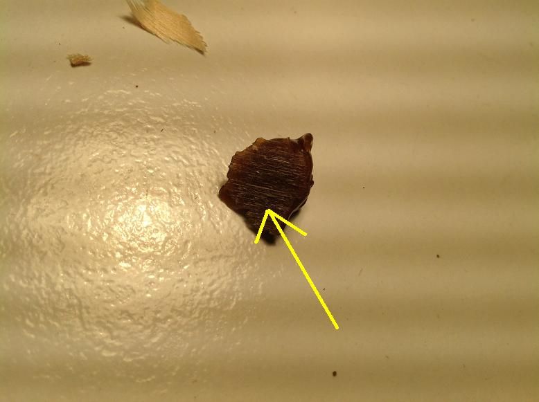

Ник, у меня в прошлом году было то же самое. Выдерживал склееные заготовки неделю, но под небольшой нагрузкой разрушался клеевой шов и ощущался кислый запах. Влажность заготовок 10-12 %, воздуха в мастерской 25% (зима), 20 град. Отмерял смолу с точностью 1% . Может партия отвердителя бракованная?

1 часть этала . 2 части ЭД-20 иначе говоря. Подождите чуть я фото выложу... Не видет он их... :STUPID
К бруску  50х20 - полоска шпона 3мм и фанера (треугольник) 3мм
    42,2 КБ · Просмотры: 243
Повторюсь - на всех склейках делался один замес...
    41,1 КБ · Просмотры: 246

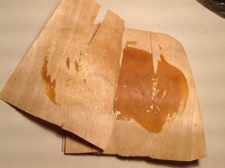

Тут просто намазал на фанеру и отбил кусок - он толком не прилип....
