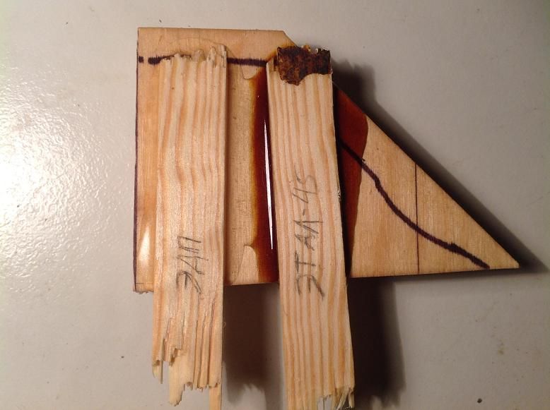

Значит недостаточно жидкий. Посоветую нику попробовать пропитать бумагу и ткань. Сразу станет все понятно.
Т.е. несмотря на то, что он жидкий, он не пропитывает. Не знаю почему.

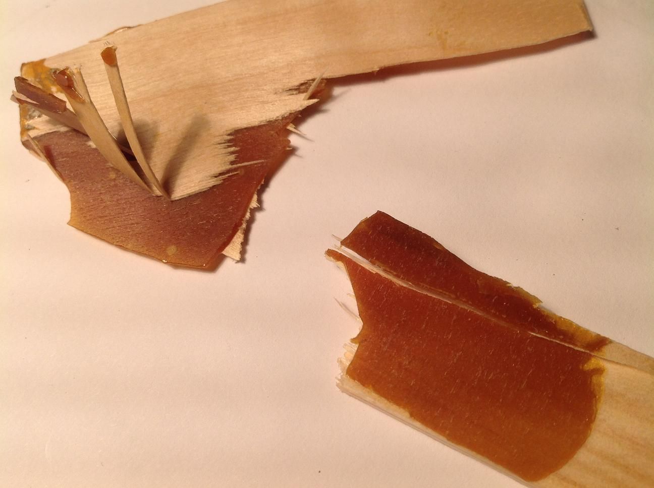

На этале 45 ,отвердителе - застывший слой клея на сломе - какой-то получается "сухой"и ломкий - нет в нем особой прочности как в ЭДП. Претензий по твердению, густоте, времени густения.... нет никаких

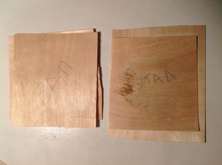

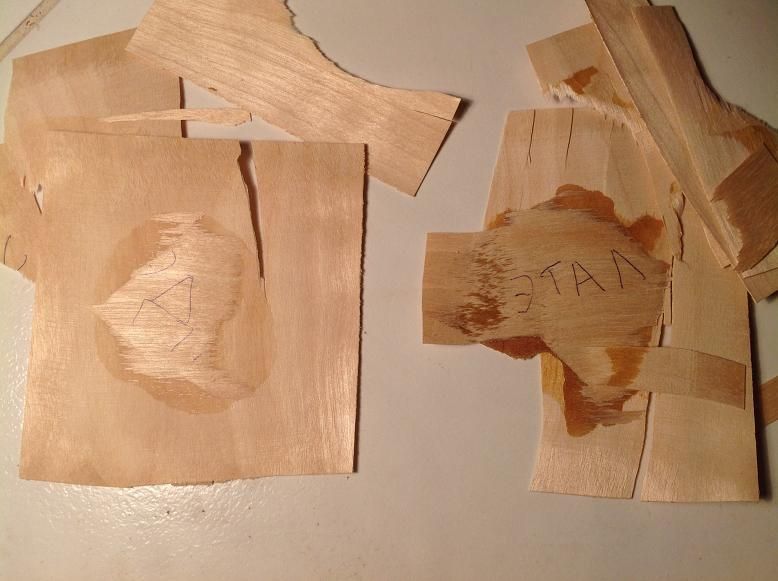

Шпон пропитался насквозь.... вот картинка с одной стороны и с обратной. Он все равно не "держит"

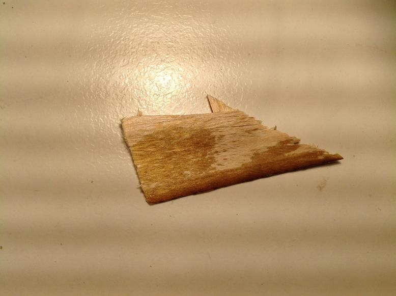

Более детальный шов - какой-то он "сухой"и ломкий ....

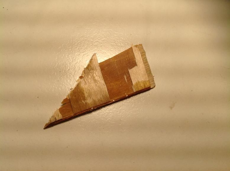

Может  я упустил момент, что нужно всегда зачищать даже от прикосновения рук.... В одно время склеил, на одной порции клея и разные результаты....  Попробую сделать еще тест - с зачищенными поверхностями.

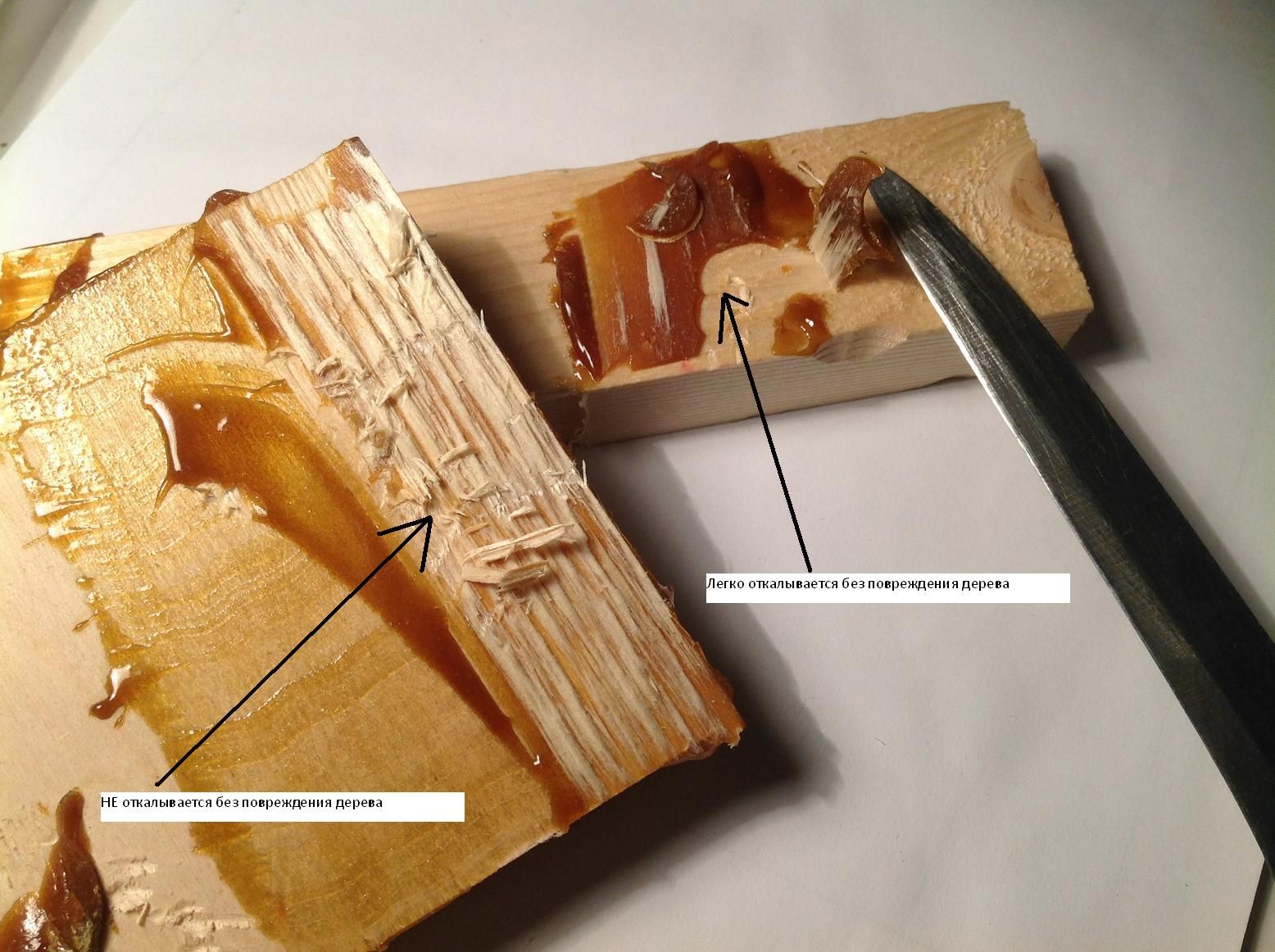

В общем заклеил еще пробники - все на одной порции клея - Опять этал с Эд-20 и Обычный ЭДП. На этот раз все тщательно прошлифовал все контактные поверхности, наносил также на две стороны, подождал чтобы пропитались... 3 варианта склейки - первый, рейка плоская к фанере, второй - листы шпона между собой, и третий вариант для интереса - пропитанные подсолнечным маслом поверхности (плоская рейка к фанере), потом промазал садовым варом - ночь постояли так, а перед склейкой тщательно все вытер и склеил. Интересно будет узнать что лучше ЭДП или ЭД-20 - надеюсь все образцы затвердеют... через пару дней выложу фото. Не думал что буду заниматься этой фигней - суровая российская реальность диктует свои условия....

   Да, бросьте. Нормальный клей. Доже лучше просто смолы поскольку уже с пластификатором. И К-153 и ЭД-20 и Эталом вполне нормально работать. Лишь бы на "левый" не нарваться. Ну и опыта, конечно, поднабраться. По поводу возраста клея: Эпитал даёт гарантию один год. Я покупал Этал+45м ещё на второй самолёт лет шесть - семь тому. Сейчас работаю остатками и всё в порядке. Посомневался конечно. Сделал пробники. Никакой разницы со свежим не узрел 🙂. Но я его сразу как приобрёл разлил из вёдер в более мелкую, герметичную тару. И когда починаю новый пузырёк с пристрастием перемешиваю...

Вот такой случай самый хреновый. Капиллярный эффект высасывает слишком жидкий клей из шва, и там его не остается. Весь клей уходит в материал. Мне ЭДП чем и нравится для склейки, что у него вязкость выше, чем у новоблагословленных смол, более подходящих для выклейки оболочек. Но и с ним, особенно при высокой температуре, тоже нужен бывает часто наполнитель. При склейке главное хорошая смачиваемость поверхностей, а не пропитывание древесины. А со шпоном замечал такую беду- плохую адгезию местами. У меня теория такая, что эти участки поверхности шпона во время хранения подверглись какому-либо загрязнению. (продукты выхлопных газов ДВС, к примеру) Визуально может и не видно ничего...

Дзержинский ЭДП я имел виду. Со шпоном разные случаи - в одних местах через капилляры проходит в других нет , особого впитывания я не заметил, шов всегда получается не меньше 0,2мм и также легко отслаивается. У производителя спрашивал насчёт какой-либо хим обработки при производстве шпона - ответ отрицательный, я зашкурил его - посмотрим что получится

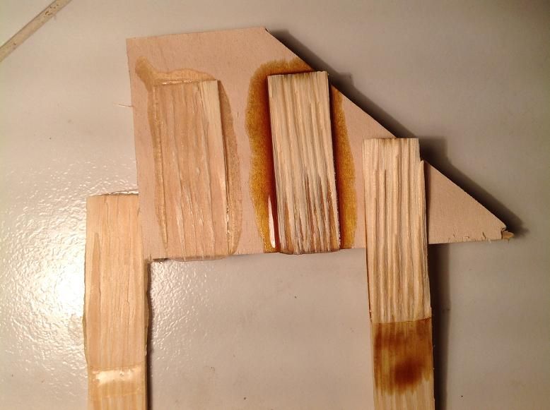

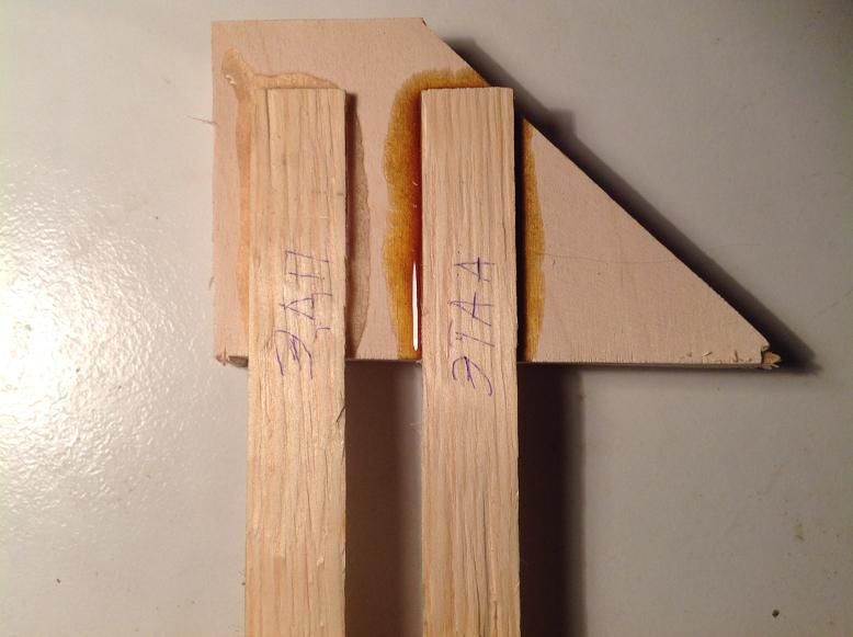

Завершающая часть... Один замес клея на все тесты. Эдп 100:10-11, Эд20 100:50. Поверхности тщательно зачищены с обоих сторон, клей нанесен на обе стороны.
На шпоне этал повел себя чуть хуже  - есть места где можно отслоить половинки, но в целом приблизительно одинаков результат

На дощечке с фанерой. Этал лучше впитался и показал себя эффективней

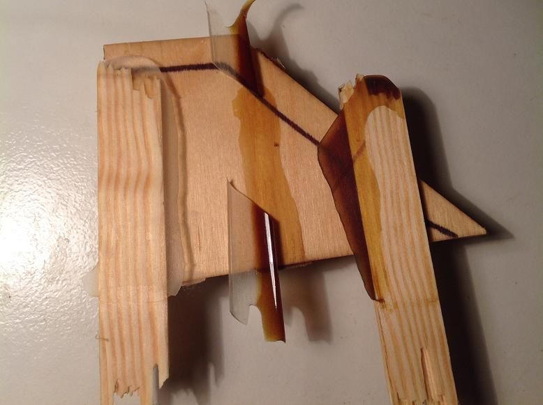

Те же материалы,но предварительно пропитаны обе поверхности маслом растительным  , потом садовым варом. Перед склейкой тщательно вытерты поверхности
