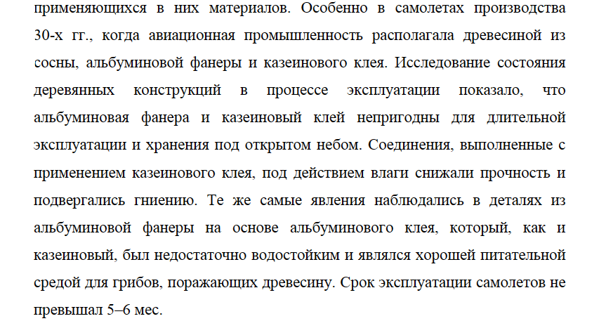

Ага. И в каком то номере Крыльев Родины,конца 80-х начала 90-х, была статья , что оставшиеся после войны, но стоящие на вооружении
боевые самолёты (по моему ЛА-5), во влажных условиях быстро разваливались, за считанные месяцы, именно по казеиновой склейке
Айрат
г Дубна
и как итог - ни чего не осталось, все сгнило и рассыпалось
И при чём тут клей?
Любая деревянная конструкция, не важно каким клеем склееная, боится переувлажнения и сильного пересыхания. Если на нервюрках и стрингерочках это не заметно почти, то массивные конструкции типа лонжеронов однозначно разрушаются.
Деревянный самолёт не так важно на каком клее собран, важно как эксплуатируется, имхо
Планеры обязательно на зиму убирались в ангар. ПО 2 (У 2) жили на открытом воздухе . ПО 2 больше всего не сгнили а
сгорели в Войну (перед Войной их было близко к 30тыс.) . А не осталось ничего - так сколько лет прошло. Клей тут не виноват. У эксплуатируемых деревянных самолётов ресурс исчерпывается быстро.

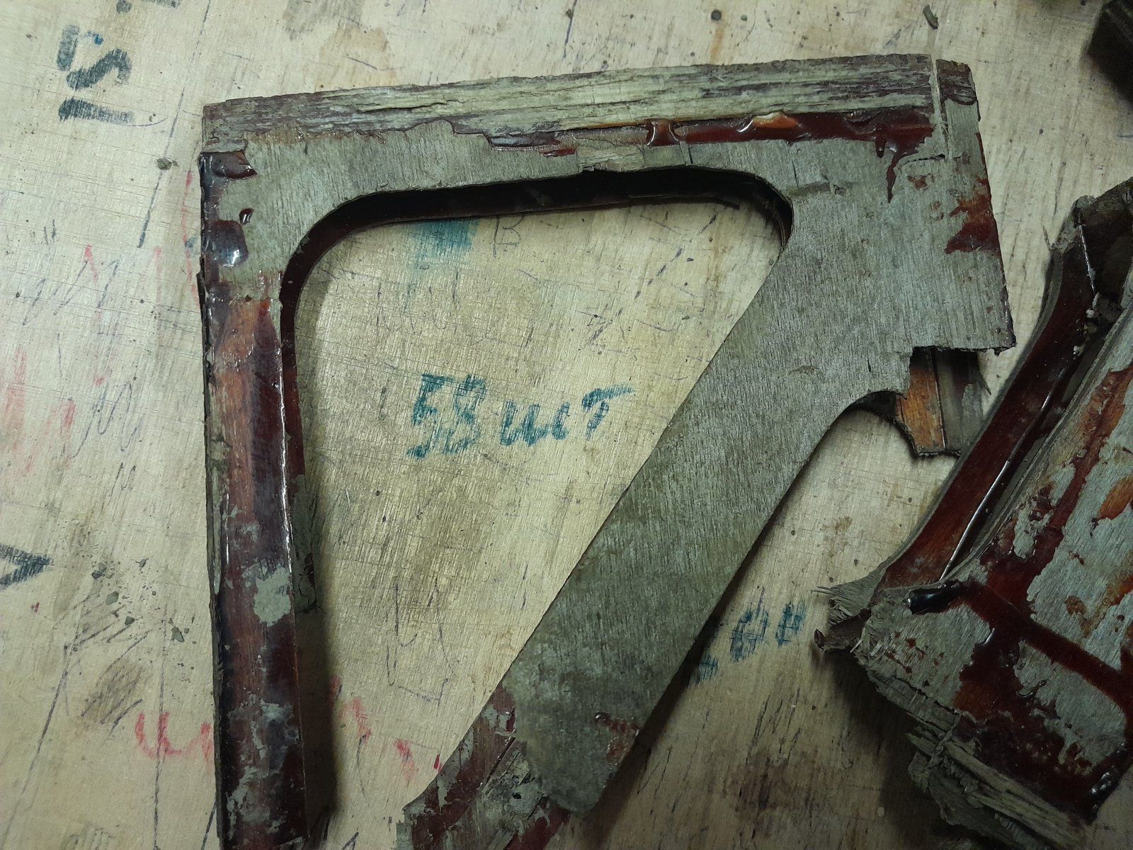

Отчёт о ресурсных испытаниях и отчёты из авиачастей более достоверны чем журнальная статья , даже из журнала К.Р.

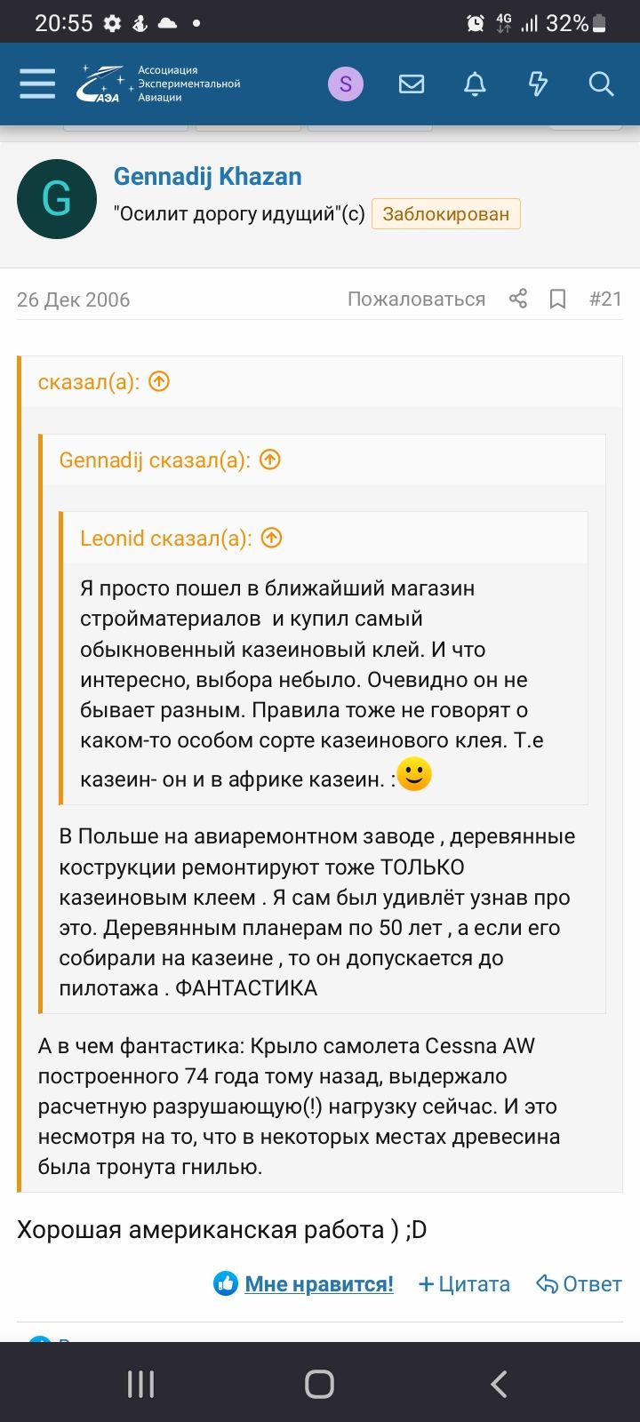

Я слышал что казеиновый клей единственный набирающий прочность с годами, а не на оборот.

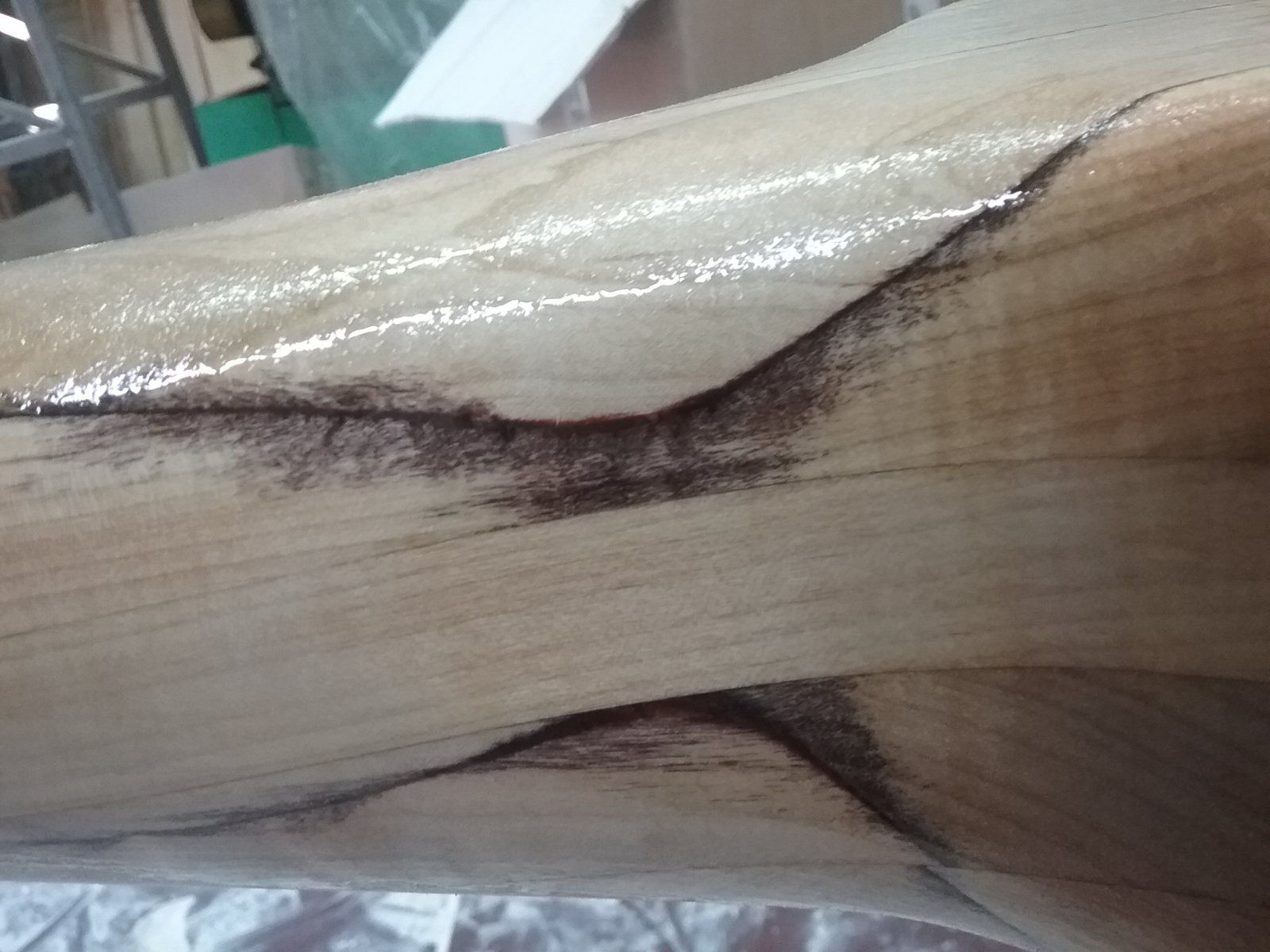

Chile

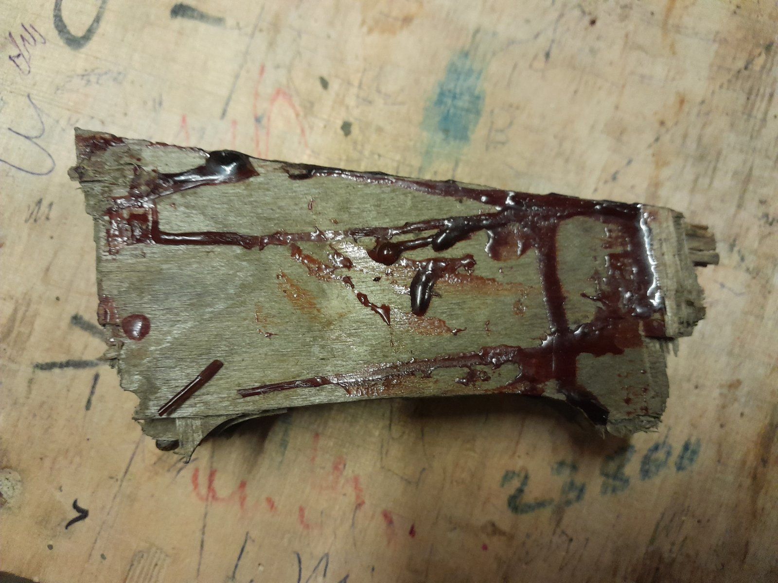

Просто поразило отличное сохранение склейки. Все таки восемдесят лет прошло.
К сожалению я в жизни своей не видел настолько хорошей склейки казеиновым клеем, либо каким другим. Я родился среди очень старых вещей, из дерева, где клей попросту превращался в телепающийся кусок между деревянных деталей. Все, что я написал, я прочел где-то, это теория. На практике ни разу в жизни не столкнулся с этой теорией так, как она описана. Предполагаю, что это из-за особенности местных производств, изготовивших те изделия что я видел.
