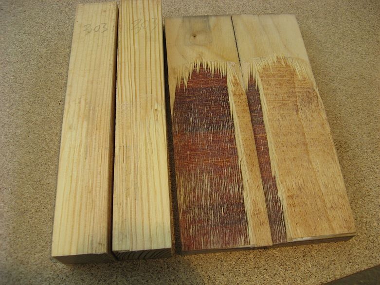

Третий 303. ПВА из новой бутылки реабелитировался после "сухого" провала. Вывод клей должен быть чистым и свежим.
m.arat
Непонятно почему слабо показал себя ПУР 501 на сосне. Возможно из за набухания дерева в воде, ведь это единственный клей из трёх который никак нериагирует на воду. Два других заметно белеют на подтёках.
Мои личные выводы которые никому ненавязываю: Все три образца можно использовать при строительстве деревянных самолётов.

Вчера провёл небольшое испытание клеев. Испытуемые: Полиуритановый ПУР клей 501, ПВА 303 (оба от клиберита) и Титебонд 2. Сначала склеил сосновые рейки 27*30, потом решил склеить фанеру двадцатку так как у неё более однородная структура.
А не могли-бы вы подробней просветить меня насчет ПУР 501 и ПВА 303?
В строймаге купить можно? Особенности работы с ними при склеивании ответственных конструкций типа кессона крыла и лонжеронов, несущих балок и т.д?
А то ПВА я помню только белый в бутылках, а про полеуретановые клеи вообще не в курсе.
m.arat
http://alfint.ru/cat.htm?id=55 Здесь подробная информация по этим клеям. В строймаге врятли их можно купить. Но в Москве фирм торгующих ими много, да и в регионах есть представители. ПВА он и в Африке пва просто этот очень хорошего качества. Если надумаете брать берите к 303 ещё и "турбоотвердитель" с ним он прочнее или сразу 304й.  У полеуританового основа таже что и у монтажной пены. Очень похож на мёд по цвету и консистенции. У 501 время открытой выдержки больше чем у пва. При нанесени на поверхность начинает вспениваться и сильно увеличивается в объёме. Он влагоотверждаемый те отверждается от воды содержащейся в воздухе. Идеальное условие летняя духота ;) Для ускорения процесса поверхность можно слегка смочить. Насчёт ответственных конструкций: именно для них они и придуманы, но это в столярке. Стоит ли применять в самолёте каждый решает сам. Особенности работы с ними как и с любым клеем: чистая поверхность и хороший прижим. И ещё при работе с 501м не вляпайтесь в него, пока свежий ототрётся только ацетоном, потом уже ничем.

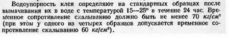

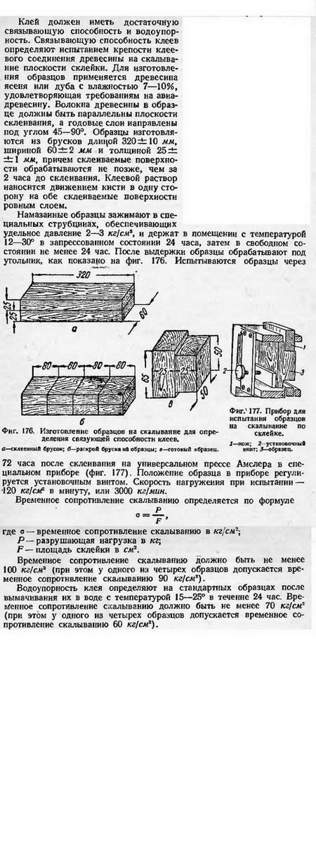

а в авиации и судостроении склееные образцы должны выдерживать кипячение в течении двух часов без потери прочности.
Это Вы на полном серъезе? Или погорячились?

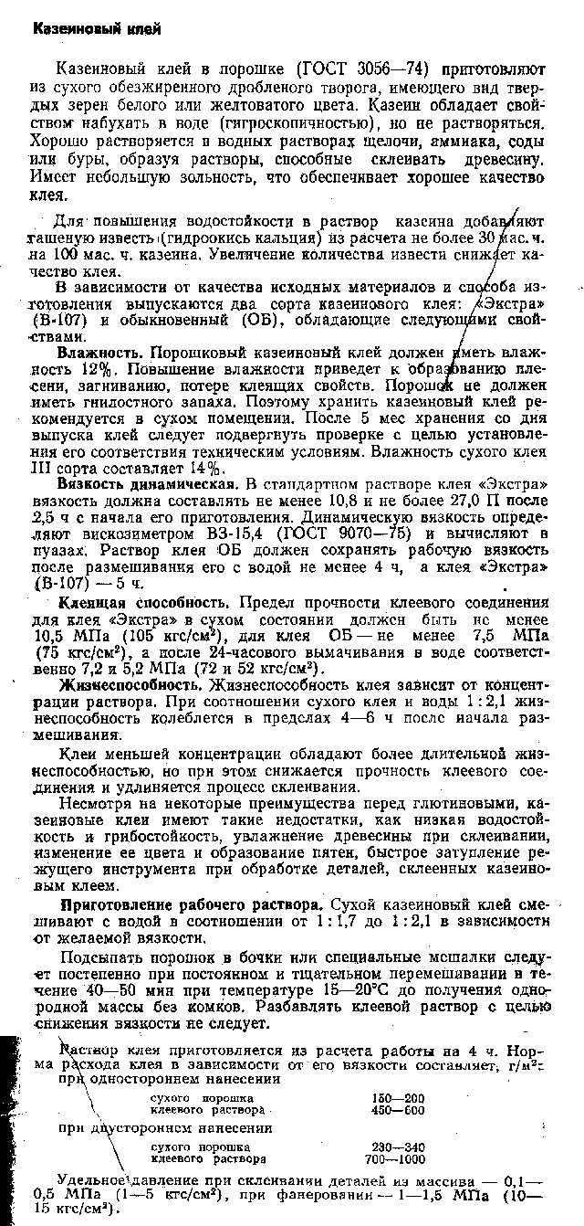

У казеина всего два преиумещества. Невысокая цена и проверення уже столетиями надежность. Причем сто авиационных лет входят сюда тоже. И это самое важное.
В смысле производительности труда другие клеи конечно лучше. Оттого современная мебельная промышленность казеином более не пользуется. А вот в авиации, если делать по правилам USA, то на сертифицированных антикварных самолетах ничем более клеить нельзя.
Разведенный на воде казеин - естественный материал и дерево естественно его впитывает с огромным интузизиазмом как бы. Что и есть гарантия прочности. В отличии от многих других клеев( например эпоксидки) которые работают только за счет прилипчивости к пограничному слою.. Как скотч примерно.
Казеин бывает крупный , почти как пшено и мелкий типа манной крупы. Мелкий лучше.
Разводятся казеин/вода в соотношении по весу 5/3 или по обьему 5/2. Лучше по весу. Сначала доливается 2/3 всей воды,которая должна быть тёплой (20-25)и размешивается. Потом доливается остальная вода и опять размешивается. Если получилось что-то типа вязкозти ёгурта- это слишком мало воды. Если вязкозть кефира-то многовато. Что-то среднее. Должно раливатся, но неразбрызгиваться.
Работать казеином надо при температуре выше 20 Градусов. Срок его действия( возможного пользования) зависит от температуры воздуха и деталей. При 20 гр- 4-5 часов, при 35гр 1-2 часа. Потом он уже сворачивается ,как кровь.
Наносится казеин любым способом нетолстым слоем на обе детали. ВАжно дать правильную выдержку перед пресованием. Если,по каким-то причинам ,надо  выдерживать несоединеные детали- 5-15 мин.( меьшее значение для бОльшей температуры воздуха), если детали  сразу после нанесения соединить-8-25 мин.( опять же 25- при 20 градусах, а 8- при 35)а потом уже прессовать.
Если детали выдержаны в открытом состоянии их нужно сразу после соединения прессовать. 2-3 кг/см для мягкого дерева и до 20 кг/см для твердого. Чтобы весь лишний казеин выдавился. Излишки надо сразу и тщательно убрать влажной тряпкой. Если они затвердеют в виде наростов- потом можно испортить любой инструмент.
Сушатся детали под прессом сутки при температуре не ниже 20 градусов.. Потом можно аккуратно уже с ними работать, но окончательное отвердение будет не ранее чем через неделю. Понятно что дерево набирает от казеина воды и чем долше оно будет непокрашеным-тем лучше.
Может в мебельной промышленности и можно было заполнять всякие ямки и щели казеином с опилками- но лучше так не делать. Детали должны быть хорошо друг к другу пригнаны а шов должен быть тонким, едва видимым. В засохшем состоянии казеин водо-бензино-масло- неприступный. Но это не значит что этим надо злоупотреблять и оставлять детали под их воздействием в эксплуатации.

Не 2 а даже три.По пункту правил MIL-P-6070(USA) фанера используемая в несущих конструкциях самолетов должна не терять прочности на разрыв между слоями после трех часов нахождения в кипящий воде. Авиационной ( по тем же правилам) бывает фанера березовая( Birch) и макагоновая( Mahagany).Без сучков конечно.
( Нет, это я не выпендриваюсь какой я умный. ::)
это я просто каталог Аэрокрафт Спрус  ,страницa 56, открыл и вверху прочитал).
