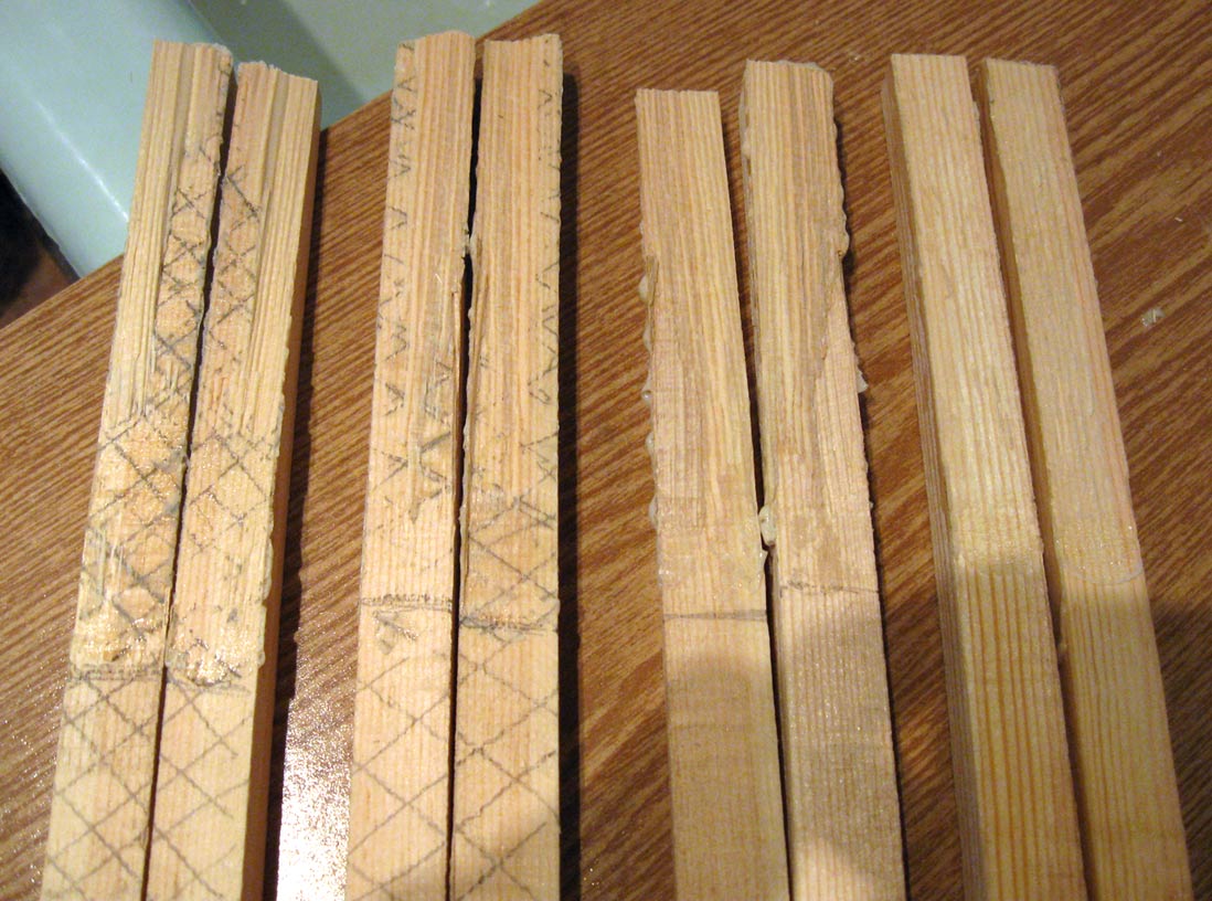

Итак, результаты мокрых испытаний.
Первые два образца слева: сушил около 5-6 часов, потом замочил на сутки в ведре, придавил еще , чтобы не всплывали. Вытащил из воды и тут же расколол. Результат как видите между 2+ и 3-
Третий образец сушил сутки, вымачивал сутки (сетку забыл нарисовать). Результат намного лучше, но дальнейшие опыты не показали никакой закономерности.
Четвертый образец сушил сутки, мочил сутки, потом опять высушил на очень горячей батарее, и сегодня утром перед работой расколол. Но расколол не просто, а старался это делать как можно медленнее. Типа статическая нагрузка. Потихоньку раздвигал бруски топором. Расклеилось строго по склейке. Уж этого я точно не ожидал.
Таким же образом, постепенно (несколько часов) раскалывал сухой образец и один мокрый, они раскололись по дереву. Хрен знает где собака зарыта. Думаю дело в волшебных пузырьках :)
В общем с водой ПУР 501 не дружит. И судя по всему не годится.
Казеин и эпоксидку кто-нить испытывал подобным образом? Интересно было услышать о результатах экспериментов, а не просто субъективное мнение. Может эксперименты покажут тот же результат.

Результат закономерный. Дерево в воде набухло и увеличилось в размерах, а клеевой шов нет. Вот в месте стыка и порвало волокна дерева. Я так же экспериментировал. И пузырьки здесь непричём :IMHO

ПВА в силовых конструкциях неприменим. Я работаю с этим клеем уже более 15 лет. Влагостойкие клеи на основе ПВА существуют,но и они неприменимы. Главный недостаток - термопластичность поливинилацетатной смолы. Уже при температуре 50 гр нет даже половины прочности клеевого шва(погретая на батарее деталька может развалиться по склейке сама),морозостойкость ПВА вполне приличная, охрупчивается этот клей на морозе не более других материалов. Пользоваться этим клеем можно при температуре выше +12гр,при +10гр и ниже он не полимеризуется,а "створоживается"
Казеиновый клей можно использовать(качественный казеин марки"экстра"трудно найти),но он требует большого опыта работы, нетехнологичен и из-за большого содержания воды коробит склеиваемые изделия.
  Для наших пепелацев нет ничего лучше эпокси-компаундов типа К-153 или других эпоксидных смол. Годятся также проверенные временем ВИАМ-Б3,КР-12(ФР-12).Полиуретанам не доверяю потому-что знаю их плохо.

Тут площадь склейки небольшая, бруски хоть и разбухли, но нумаю не настолько чтобы сместиться относительно друг друга хотя бы на десятку. А ПУР вроде пластичный.
