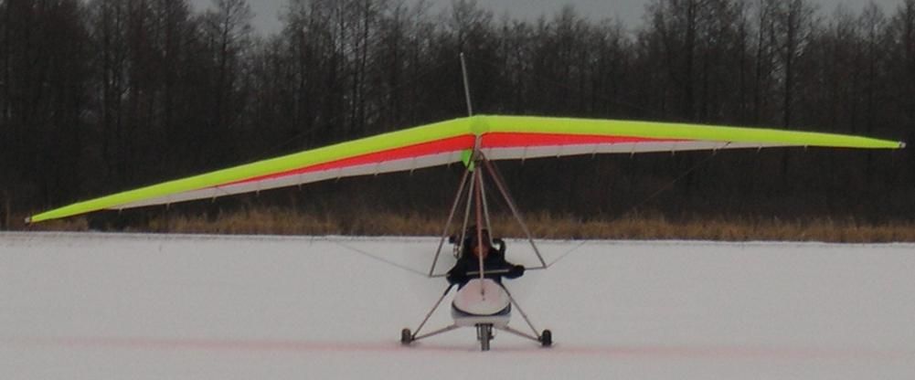

А не могли бы вы показать как у вас выполнен узел крепления вилки переднего колеса, так же как у всех?
Ну - это к призводителю, наверное. Я не доберусь до аппарата в ближайшие дни. Вроде обычная вилка. Правда, при покупке мы не заметили ляп в изготовлении- вилка стоит косовато. Заметили уже  потом, расстроились. Потом подумали, что это последствия той аварии. Но потом на фотках первого выезда на пробежки я увидел , что вилка косо стоит уже там.
Вот это фото- прбежки по льду озера, декабрь 2005г. Это я первый раз сижу в этом пепелаце. Разбирали узел, смотрели- видимо кривая разметка , или глаз у слесаря кривоват был. Ладно , смирились- на скорость не влияет...

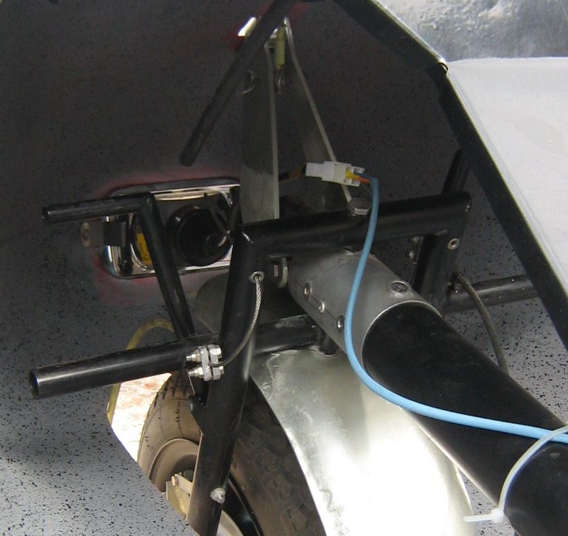

Не знаю как у всех крепится этот узел, а на дельталете Р-16 мы крепим вот так:
На трубу надет фитинг из стальной трубы  с футорками для усиления отверстий. К трубе крепится двумя пистонами из трубы 10х1, 12Х18Н10Т  В вилке тоже вварены футорки, всё из стали 30ХГСА и термообработано. Болт М10.

...Правда, при покупке мы не заметили ляп в изготовлении- вилка стоит косовато. Заметили уже  потом, расстроились...
Да, бывали такие "косяки" у нас при сборке, так как присверливается вилка в последнюю очередь когда все в сборе. Многое зависит от "набитости" руки и глаза и конечно соблюдая технологию. Бывает и такое, к сожалению мы не Тойота 🙁
Расстраиваться точно не надо, готов компенсировать вам этот наш промах в любой удобной для вас форме: запасные части к вашему дельталёту, практические советы, прогулка на самолёте в окрестностях Кумертау 🙂
