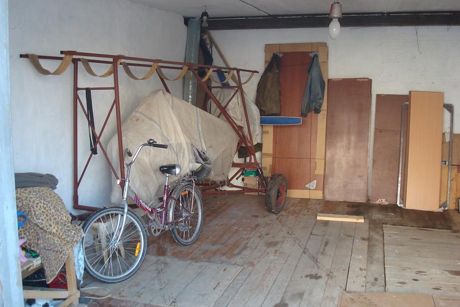

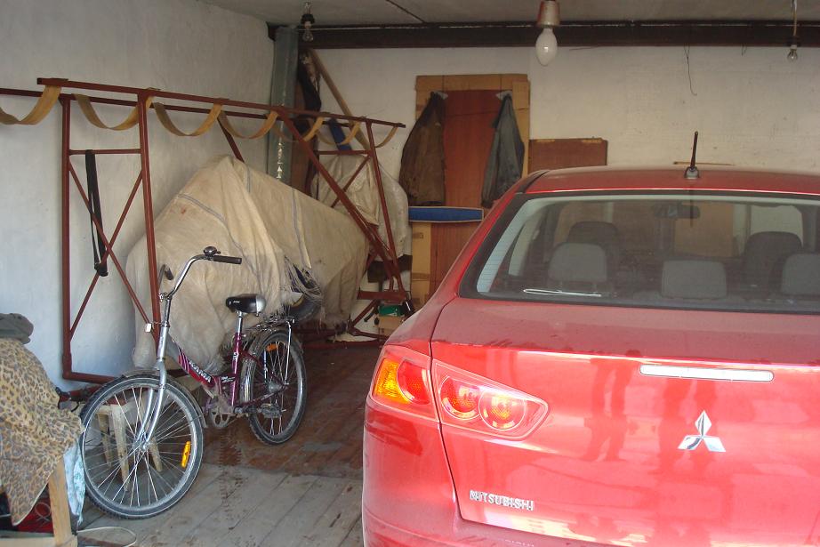

Ну и в гараж:

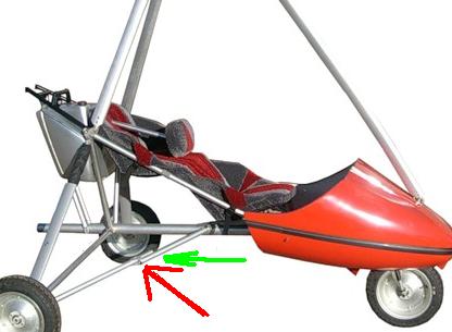

У меня вопрос насколько реально использовать Р-16 как буксировщик? Может, у кого есть опыт?
Подскажите, плиз.
Узел складного подкоса шасси как либо контрится в расправленном состоянии. По фоткам не видно, складывается ощущение, что нет 🙂

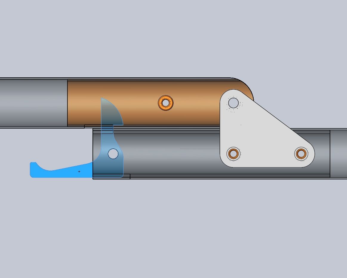

Подскажите, плиз.
Вот так он устроен. Крючок поджат пружиной. Бывали правда случаи в эксплуатации что при движении назад замок расфиксировался. Вероятны две причины, износ замка или дефект сборки.
При желании можно законтрить крючок фиксатора хомутом, контровкой, скотчем.

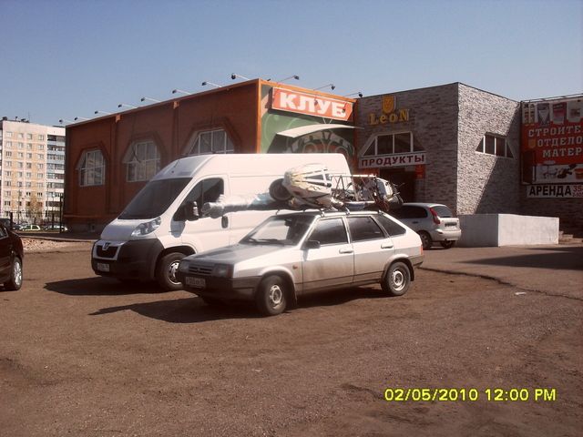

Еще одно достоинство аппарата родного дельтаклуба - его можно перевозить в таком состоянии. Снимается и кладется в салон двигатель с подрамником и стойки шасси, вместе с колесами, а крыло и тележка едут на крыше. Разобрал и загрузил один, без помощников, за пару часов.
