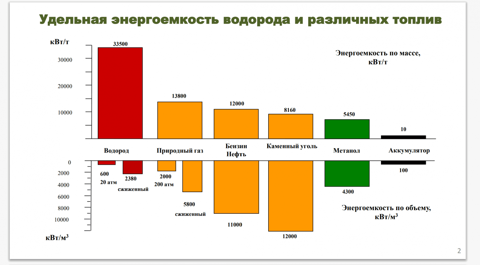

Вот Панков Денис Юрьевич выложил очень хорошую информацию по энергоемкости различных источников.

Что имеем с водорода?
Да, водород в три раза более энергоемкий по сравнению с бензином.
И КПД водородных топливных элементов уже порядка 70 % вполне достижим.
Выходит, что использовать водородные топливные элементы выгоднее бензиновых двигателей аж в 6 раз.
Неплохо.
Но вот беда, сами топливные элементы весят довольно много, а ставить предлагают на летательный аппарат.
Про цену последних пока не будем вспоминать.
Теперь про водород на борту леталок.
В каком виде его взять на борт?
В сжатом виде под давлением 20 атм?.
Баллон будет тяжеловат, а объем очень великоват. Почти в 10 раз больше бензинового бака.
Если скромный бак трехместного вертолета вмещает этак литров 200, то водородный баллон будет объемом в 2 кубометра (учитываем разницу в КПД ).
Куда его впихнуть?
Можно взять водород в сжиженном виде.
Тогда сосуд Дьюара будет иметь объем в 2,5 раза больше. Опять учитываем разницу в КПД.
Тот бензиновый бак в 200 литров подрастет 500 литров.
Конечно, пошевелив мозгами можно впихнуть такой объем, но тогда тот красавец прототип превратится в беременного бегемота.
Но зато получаем много головных болей с этим сжиженным водородом.
И вот теперь вспоминаем про деньги. Сколько стоят топливные элементы и вся водородная мишура?

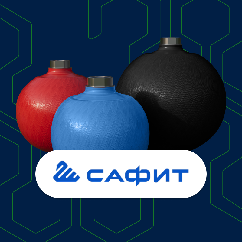

А если водород закачать в авиационные металлокомпозитные баллоны под 340 бар, то будет меньше бензобака по объему?
Вот я видел баллоны для сжатого воздуха до 400 бар.
А почему не до 1000 бар накачать водороду, а?
Еще бы меньше бак получился.
Да и до 2000 бар можно накачать.
Кто мешает то качать и качать водород?
