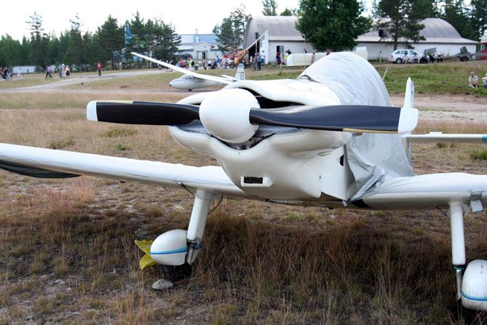

Ещё небольшая информация по сравнению деревянных и композитных винтов.
Вот на этом самолёте изначально стоял деревянный. Мотор VW. Хозяин несовсем был доволен, хотел и искал что-то лучше. Предложили двухлопастной композитный переставной. Установили прошлым летом. Этим летом встречался и разговаривал с хозяином. Спросил как винт. Ответ был, что очень доволен, лучше, чем все предыдущие. Самолёт летит за 200, но ему достаточно и 180, чтобы всё разглядеть внизу. И дождь в полёте теперь нестрашен.
    79,1 КБ · Просмотры: 272
Но ведь здесь дело не в материале из которого винт сделан, а в его параметрах и форме. Параметры крайнего винта оказались наиболее подходящими.

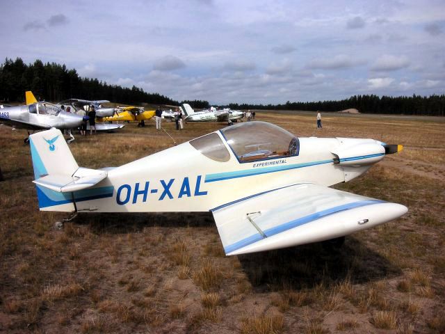

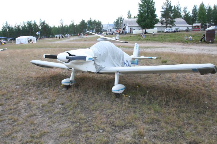

Это Br[ch252]gger MB-2 Colibri.
Построен в 1985 году, одноместный.
    55,2 КБ · Просмотры: 236
    72,9 КБ · Просмотры: 231
