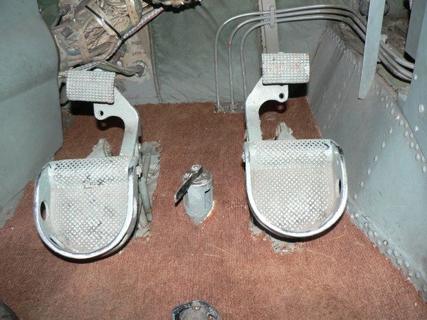

не летал на як-42-
- пишут о разнице в як-40 по постановке ног и як-42
но знающие пож поясните-если пятки на полу -можно тормоза нажать?мысок дотянется?
Если пятки на полу, нажать на тормоза на ЯК42 практически невозможно, если вы не Николай Валуев. Плоскости педалей имеют полукруглый выступ в нижней части. В процессе руления ноги ставятся так, чтобы этот выступ был между каблуком и носком. Пятки при этом пола не касаются. Тормоза активируются движением стопы (тянем носок). Усилие достаточно большое, чтобы остаться незамеченным. При таком положении ног никакая "тяга на себя" не вызовет срабатывания тормоза, так как ось вращения педали "на торможение" находится выше пятки.  Перед взлетом каблуки ставим на пол. При этом верхняя часть стопы ложится на выступ. Непреднамеренно давить на тормоз при таком положении ног невозможно, да и намеренно тоже. Другое дело, если каблуки поставить на выступы. Тормоза могут начать действовать  уже под весом ноги!!! Такая постановка ног совершенно недопустима на этом самолете, хотя и возможна физически. Сидеть при этом очень неудобно. Такая посадка возможна если пилот маленького роста и педали полностью к себе придвинул.

Педали Як-40
    134,4 КБ · Просмотры: 156

Судя по форме педалей ЯК-42, нога могла просто соскользнуть вверх по педали (в зону где неизбежно  непроизвольное торможение от воздействия носка стопы) , тем более если форма подошвы без ярко выраженного каблука (как например у туфель спортивного покроя), а пилот в стрессовой ситуации мог этого просто не заметить. Тем более вряд - ли кто обратил внимание на манометр тормозной системы.
