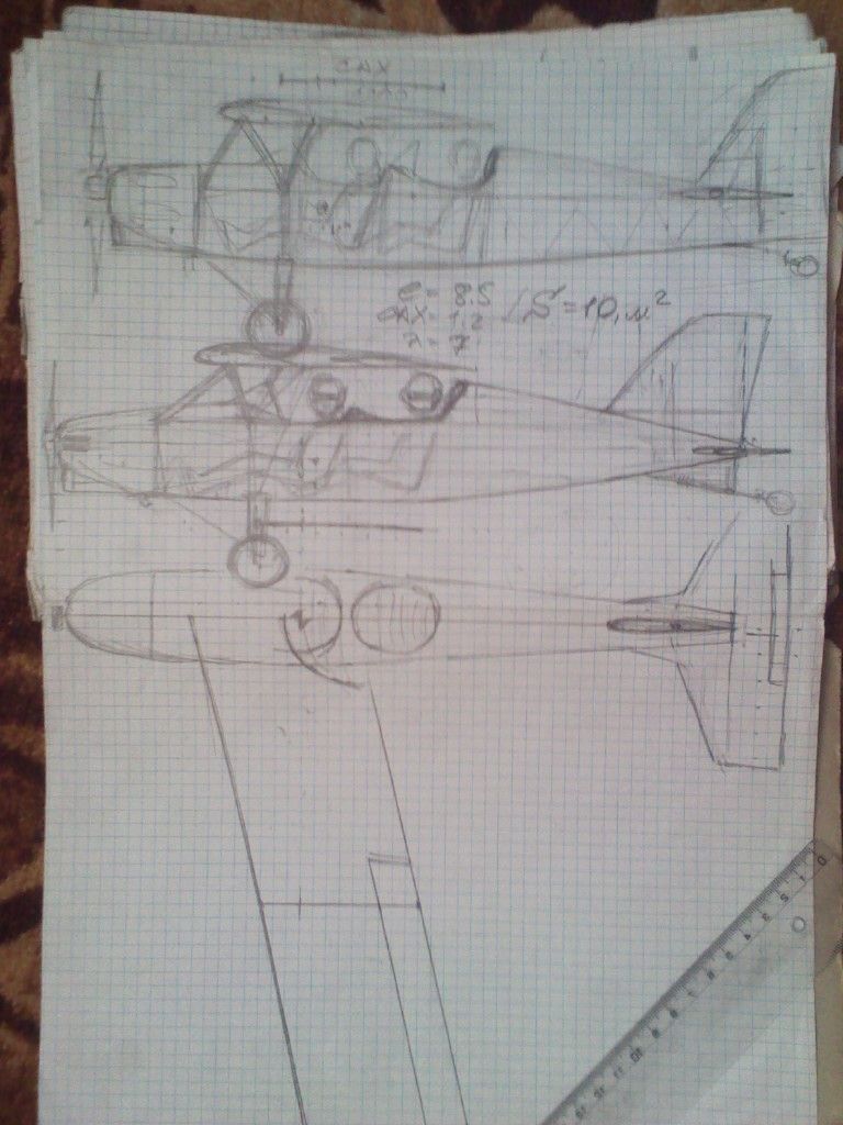

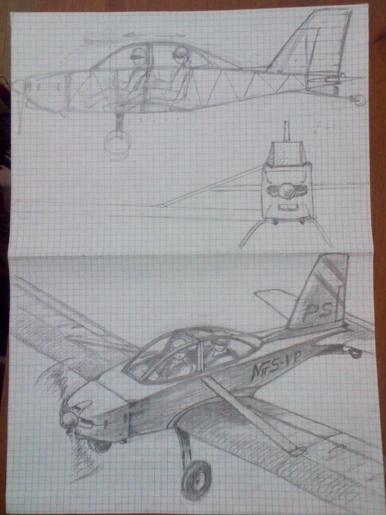

выставлю рисунок,шоб не потерялся.
Нарисовал когда шла дискусия о Партизанском самолёте.

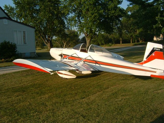

nick ,да тема ВП-2 только пилоты тандемом и однолонжеронное крыло,а этот  ВП что на фотке очень даже того ,почти РВ.

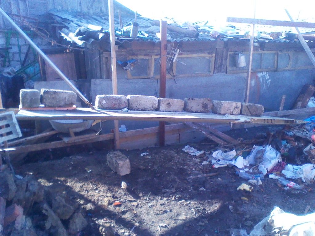

Всем привет.Завтра хотим провести стат испытания двух консолей на прочность.где посмотреть как зто делают?Как бы всё понятно ,но какие есть варианты испытаний?
mfs68
Я люблю строить самолеты!...и не только

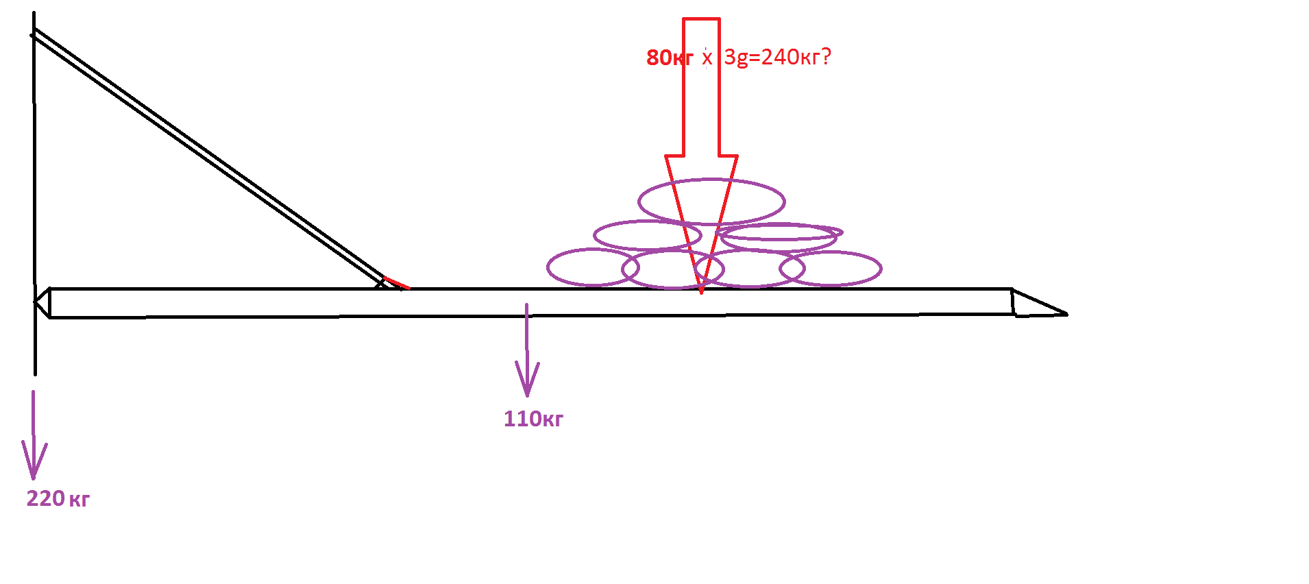

Проходит ли такой вариант?чтоб не грузить мешками всё крыло?Данные по крылу Длина консоли 4100.расстояние от корневого узла до узла подкоса 1200мм.хорда 1000мм.профиль похож NАСА 12%.Крыло однолонжеронное.лонжероны дерево ,общивка пенопласт +стеклопластик.Примерный взлётный вес 210...220кг.перегрузку считаем 3 g.
Что скажете?

Сами  считали  крыло  или  взяли  откуда?
iae
Не подходит такой вариант. Распределение сил и момента совсем иное. Консоль справа от груза вообще не нагружена.
mfs68

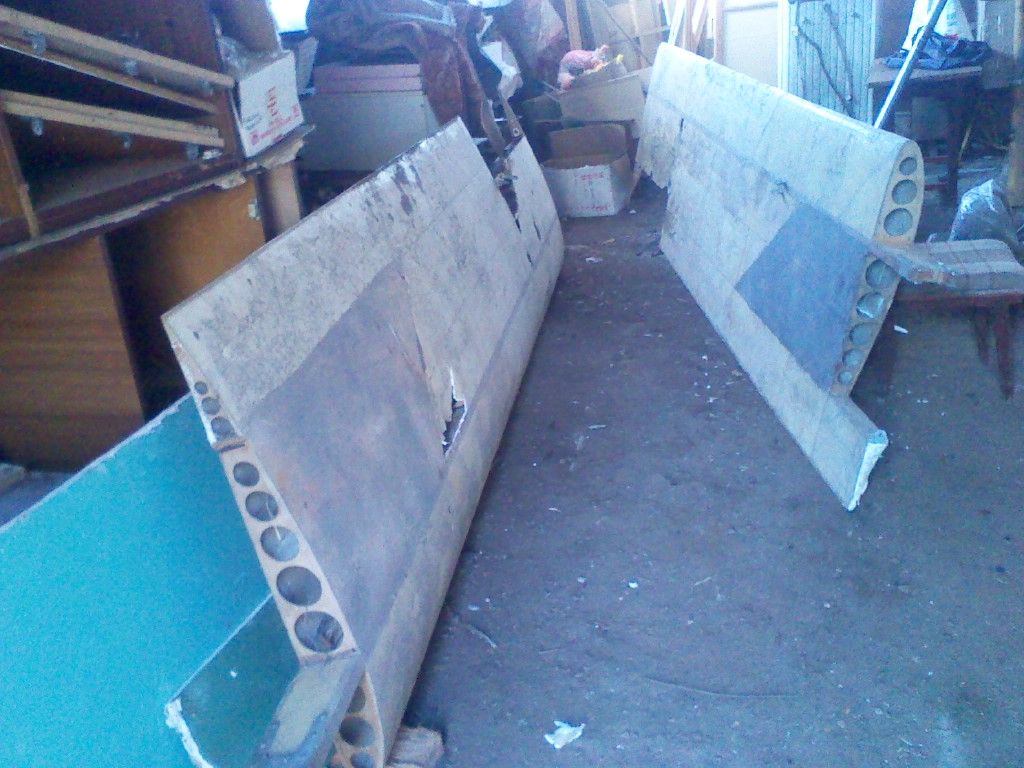

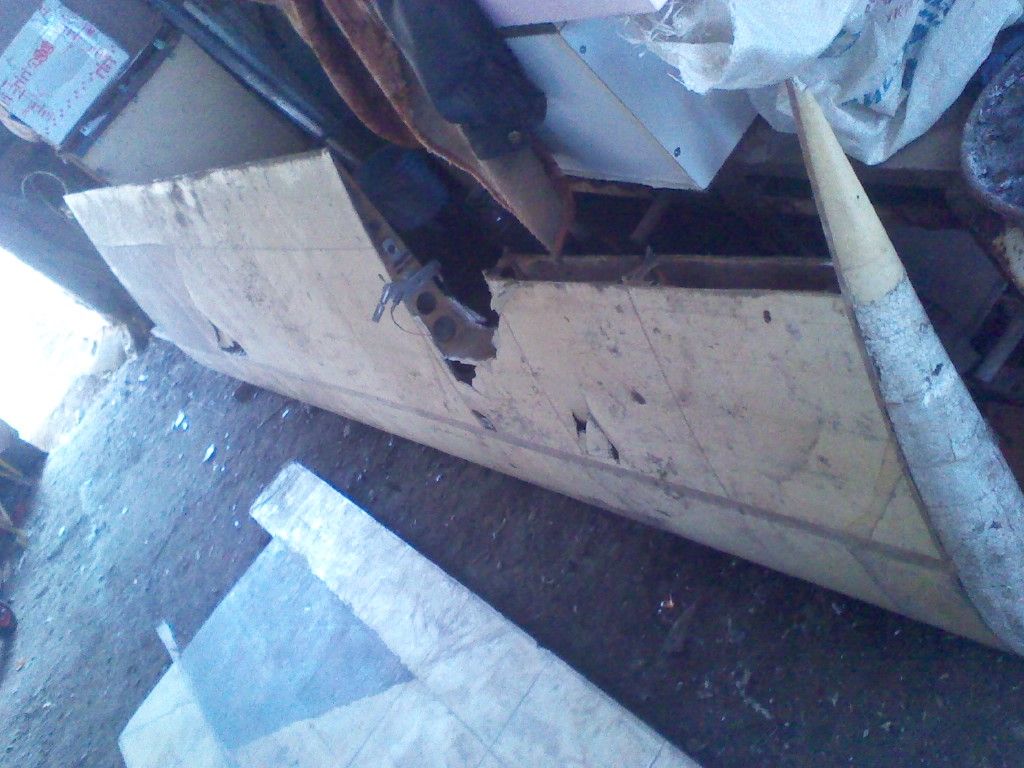

Мир,когда перевозили один самолёт ко мне домой попутно захватили мотодельту и эти консоли ,а также оперение.Консоли подпорченые,т.е.задняя стенка разрушена ,нет элеронов,но сделана добротно.Вот и подумали с этих консолей сделать что то типа мотопланера,для пробежек и подлётов ,схемой шасси с задней опорой ,используя шасси и ВМГ от телеги мотодельты,оперение и элероны от моего жёлтого ,схема аппарата типа планера А-1 Антонова,только с мотором.
Вот и хотелось проверить эти консоли,чтоб не калечить аппарат который привезли ,уж больно хорош,чтоб на нём учиться.
iae,т.е.на каждый метр грузить 25кг х 4g=100кг?
iae
Да. Считаете сколько на метр размаха нагрузки с учётом перегрузки приходится, вычитаете вес 1 метра крыла тоже с учётом перегрузки и раскладываете получившийся вес на каждый метр.
mfs68
Ваня,ничего не мешает,нет столько мешков с песком -цементом-всякой всячины.....ммм, хотя есть котелец :) ;D
iae,25кг/м2 х 4g =100,с консолями,не помешает.
  Ладно, будем грузить по 100кг на метр. :)

mfs68  прежде  чем  грузить  плоскость  нужно  обмерить всё  стенки  лонжерона, высоту  его , нервюрки  посчитать  .............в общем  всё  на бумаге, а  потом и  проверять  под  нагрузкой.
iae
Ну почему же? Можно и без расчётов проверять на прочность. И в АП-23 прописано, что при отсутствии расчётов допустимо проверять прочность конструкции стат. нагружением.
мир
Заблокирован
Коломна
Только , ;D что потом  станет  вот  вопрос?
iae
Не повезёт, придётся новое крыло делать, покрепче.

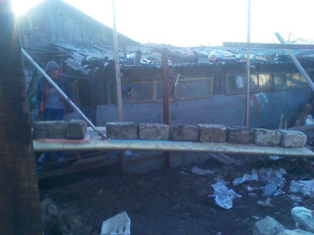

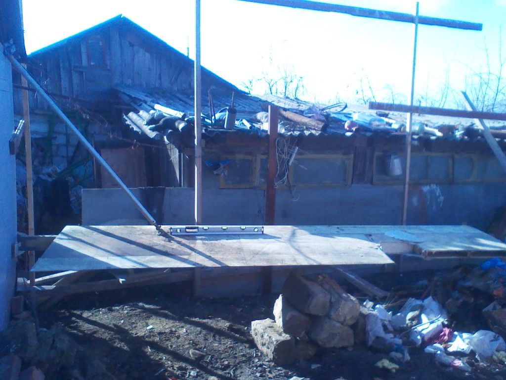

Сегодня провёл стат испытание консолей.
Сечение лонжерона- верхние 30 х 30 мм
                                 нижние  15 х 30 мм
грузил мокрыми котельцами средним весом 30...32 кг,некоторые с бетоном.Изгиб консоли при таком весе 7 х31кг=217кг...215кг делить на три метра =71,7 кг составил 270 мм.что составляет почти 3 g-71,7кг/24кг на м 2=2.98.больше грузить побоялся ,да собственно что и требовалось доказать.Лравда покалечил на одной консоли законцовку,ну это лечимо.Вес консоли без элерона и задней стенки 12кг+элерон 2 кг+стенка и зашивка корневой части  и дыр 2кг=16 кг,что имею. :)
mfs68
...при шести котельцах изгиб составлял 210мм,при семи 270 мм.
расстояние от узла до узла 110мм,от узла подкоса к концу 3 метра.
