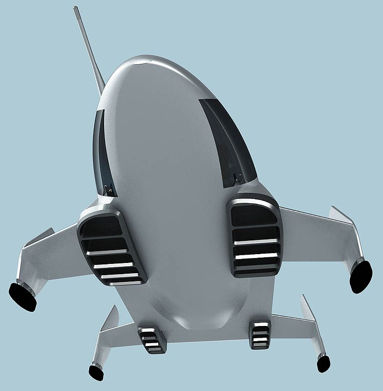

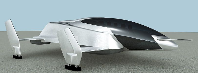

А были бы финансы, занимался бы запуском "Летуна", ибо комфортное перемещение 8 человек с вертикальным взлётом/посадкой потенциально интересно на рынке перевозок:
    33,9 КБ · Просмотры: 208

Что за аппарат? Подобно "аэрокар"? Это слишком серьёзная техника! А вот мото-автожир Курочкина - это то что МОЖЕТ стать трамплином для него! Только я трезво смотрю на вещи, и не желаю быть "родителем Нью Васюков". Всё начинается с малого, а мной предлагаемое, это то что может реально подвести к "Летуну". История знает как со скрепок получали приличный барыш. А ведомо ли вам сколько получил Рубик со своего изобретения головоломки? Это классический пример в патентоведении. Цифра общеизвестна - 293 000 000 долларов!
Компоновочная и дизайн-проработка аппарата вертикального взлёта/посадки. Основа- нагнетатель диаметрального типа, обладающий очень интересной характеристикой производительности- там, где "дохнут" осевые и центробежные, диаметральный только "входит во вкус".  😉 И чем больше оборотов, тем производительнее.

А подробнее о "Летуне" можно ?

"Можно, а что конкретно интересует?"
Силовая установка.
И каким образом обеспечивается вертикальный взлёт/посадка.
CINN
Силовая установка.
Вот из ТЗ:
"Экипаж, чел. …………………………………………1(2)
          Пассажиры, чел. ……………………………………. 6
          Взлётная масса, кг ……………………………… 2800
          Масса перевозимого груза, кг …………………  1900
           Двигатель:
·      тип ………………………………………..… ГТД
·      марка …………………………….…….. PW-206D
·      мощность, кВт ……………………………… 410
           Максимальная скорость полёта, км/час ………. 500
           Потолок, м :
·      статический ………………………………3000
·      динамический …………………………… 6000
Практическая дальность полёта, км …………. 800"
Движок вращает диаметральный нагнетатель, основной поток от которого идёт в сопловой аппарат, расположенный в районе ЦМ. аппарата. Доп. сопла есть сзади.
В горизонтальном полёте частично разгружают крылья.
Разработка- чисто инициативная, проводится несколькими людьми под руководством проф.Е.С.Шаньгина из УГАТУ.
Изготовлен стендовый образец СУ, сняты характеристики, ведётся работа над небольшим БПЛА.
    37,8 КБ · Просмотры: 203
Разработка- чисто инициативная, проводится несколькими людьми под руководством проф.Е.С.Шаньгина из УГАТУ.Изготовлен стендовый образец СУ, сняты характеристики, ведётся работа над небольшим БПЛА.
Есть один большой промах! Если вспомнить "Блоху" Минье, то у неё, при увеличении скорости свыше 60км/час, она "уходила" в затяжное пике, из которого выхода небыло! Что наблюдалось на всех тандемных конструкциях, пока Берт Рутан не нашёл зависимость расположения крыльев (породивших название разнесённый биплан), которая позволила приобрести подобным нетрадиционникам множество полезных свойств! Обратите на сие замечание ОСОБОЕ ВНИМАНИЕ! Опыт "...писан кровью"!
