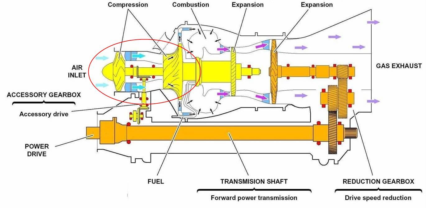

Да согласен с Вами Алексей на все сто, но модернизировать готовое еще сложней чем новое сделать из отдельных частей этих же изделий( как в строительстве того же самолета изменив одно за ним тянется все остальное, а это все равно новые расчеты и запчасти) , чем в принципе и занялся, пока из возможного есть ТРК 11 на подходе от маневрового локомотива (пока точно не знаю какой) И поэтому все пляшу от того что есть и только в крайнем случае какие то оригинальные запчасти.

Хочется Вам ТВД а-ля ролс-ройс, что выше, так возьмите уже советываемый ТС-21:
В толкающем варианте вообще требует минимальных доработок, удельный расход "лишь" в 2 раза выше чем у двухтактника, например Ротакса-503(1 кг/кВт*час против 550 гр/кВт*час), мощность как раз та, что Вам нужна для 150-200 кгс тяги:

telekast сказал(а):
Зачем скрещивать осевой и радиальный компрессоры, у них различаются подходы к расчёту, проектированию и т.д., а значит для "гибрида" вдвое минимум вырастут трудозатраты.
Это классическое решение в областях маломощных ТРД посмотрите на общие компоновки таких двигателей везде "гибрид", и при наличии уже готового основного узла - вала Турбокомпрессора разве затраты и расчеты будут не от него идти? а это намного проще.
