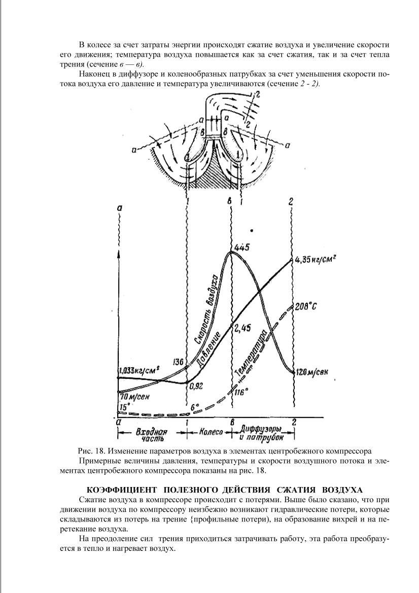

увеличении давление происходит не от умножения производительности, а в за диффузорной полости за счет уменьшение скорости потока с 350-400 м\сек до 100 м\сек. с одновременно поднятием температуры в два раза
Не может быть двух разных давлений в одном канале газохода
А может так?
Colibri thalassinu
Докопаться до истины - это как выиграть войну!:)
JohnDoe

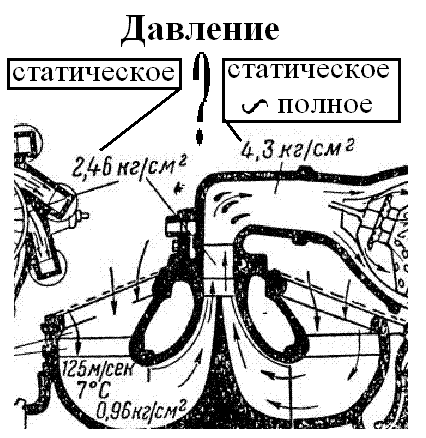

А там и так везде указанно статическое давление, динамическое опосредованно указанно с помощью скорости потока, а полное давление, как известно, есть сумма статического и динамического, плюс ещё, в данном случае можно/нужно учитывать перепад высот между сечениями. В любом раскладе полные давления потока на выходе из компрессора и перед КС будут примерно равны, за вычетом потерь, а вот статические составляющие могут различаться, что и демонстрирует рисунок.
Да надо же-ж???!!! :-? А то тут "некоторые штатские" вещали, что
Уравнение Бернулли Вам в помощь! :cool:
Ничего рисунок не демонстрирует :cool: Может найдёте надписи о "демонстрации"
статически[highlight]Х[/highlight] составляющи[highlight]Х[/highlight]
М??? :-?
А вот здесь
оне уже есть
[smiley=happy.gif]
JohnDoe
Colibri_thalassinu сказал(а):
Не надо жеж!!! Попытка переложить собственный ляп на других неудачна, т.к. нигде не было указанно о полном давлении в ГВТ на рисунке, наоборот, если не указанно другое, то обозначают именно статическое давление. Если же сильно надо/хочется знать именно ПОЛНОЕ давление в каком-то сечении, то его получают считая давление полностью заторможенного потока, приблизительно можно его же получить вычислив динамическую  составляющую по указанной скорости и сложить её со статистической. Вообщем, очередной НИЗАЧОТ.
В правой надписи, та которая про параметры перед КС, есть такая "загогулина" между словами "статическое" и "полное". Видите её "~"? Этот знак, если кто школу не прогуливал, означает "примерно равно". "Примерно", потому что, поток всё ж не полностью заторможен.
Мне с Вами спорить, ловить Вас на казусах и пр. лень. RTFM, короче.
Не надо жеж!!! [highlight]Попытка переложить собственный ляп на других неудачна, т.к.[/highlight] нигде не было указанно о полном давлении в ГВТ на рисунке, наоборот, если не указанно другое, то обозначают именно статическое давление. Если же сильно надо/хочется знать именно ПОЛНОЕ давление в каком-то сечении, то его получают считая давление полностью заторможенного потока, приблизительно можно его же получить вычислив динамическую  составляющую по указанной скорости и сложить её со статистической. Вообщем, очередной НИЗАЧОТ.
Особенно, где Вы "черпаете" свои знания
Давным-давно, когда ещё не было Луркмора и интернет был "доступен" так же как и мобильник, уже существовала сеть FIDO, из которой вышло огромное кол-во аббревиатур ныне повсеместно употреблямых, то же "IMHO", например. Не нужно проецировать собственную убогость на собеседника.
Всё! Мне Вам сказать нечего, да и не хочется
Да, Вам, действительно, мне сказать НЕЧЕГО, раз Вы не понимаете взаимосвязи статического и динамического давлений в потоке. Всего(в который раз)!
