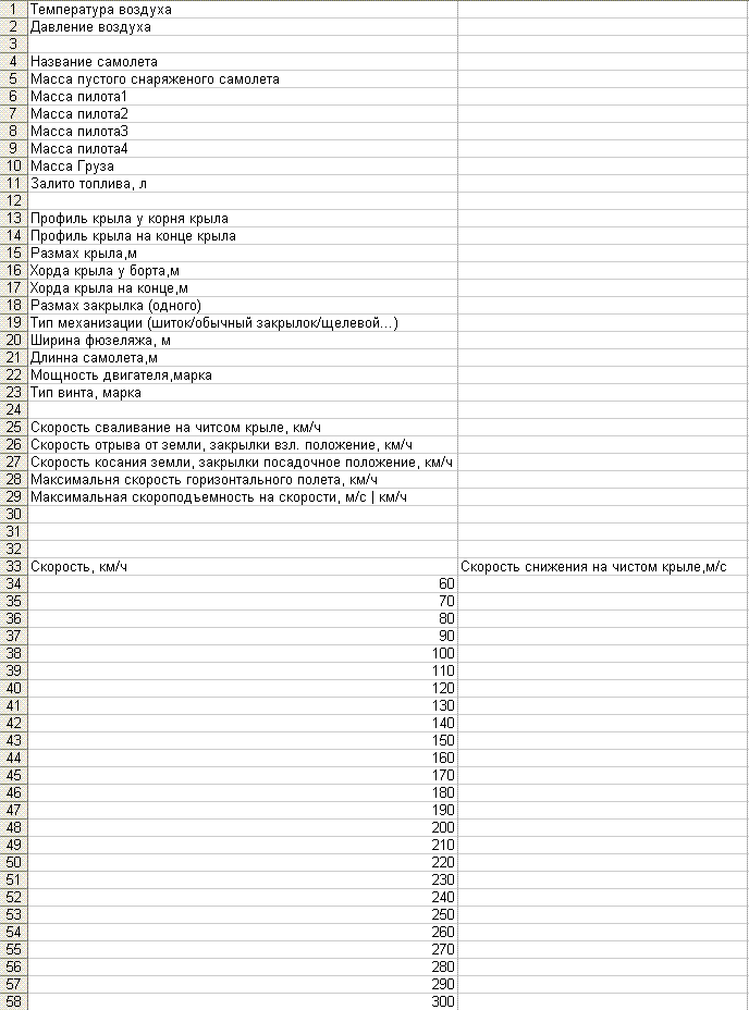

В интернете, есть много рекламной информации о самолетах, какие они легкие быстрые и самые лучшие.
Но к сожалению для самодельщиков, такая информация абсалютно не подходит для анализа, и мало чем пригодится.
Было бы просто отлично, есле бы летающий народ предоставил нужную информацию, для статистики.
Не надо гонять самолет на максимале, достаточно прибрать газ (или выключить двигатель) и сделать несколько снижений на разной скорости, от минимальной безопастной, до максимальной безопастной(максимальной ГП), с шагом в 10 км/ч, и сказать при этом, какая была скорость снижения( точно, нужен только секундомер и высотомер).
Пример: на скорости 120км/ч самолет потерял 100 метров за 20 секунд, Но только после установившегося режима засекать высоту и нажимать кнопку секундомера.
То же самое можно сделать с выпущеным закрылком.
Естественно, нужно указать какой вес самолета при этом был и параметры самалета, размах, площадь, хорда крыла, профиль крыла,марка имощьность двигателя, марка винта, чем больше информации, тем лучше.
На сваливание проверять не надо, достаточно сказать скорость касания самолета с закрылком в посадочном положении и скорость с закрылком во взлетном положении.
Для начала завтра поеду снимать характеристики со своего самолета.
Есле летать по кругу надоело, буду премного благодарен.

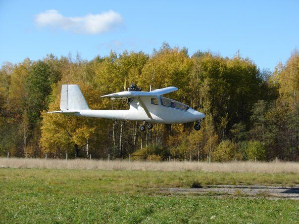

Как и обещал, первые результаты испытаний,
Самолет Неман,
Вес 400 кг пустой, нагрузка два пилота по 85 кг + бензин 25кг, итого 595 кг.
На установившейся скорости в 130км/ч(36,1м/с), сыпится 2,4 м/с,K=36,1/2.4=15
С закрылком в посадочном положении сыпится 5,5 м/с.
К=36,1/5,5=6,57
Пока только две точки, на следующих выходных, побольше полетаю.

Вот такие результаты, Для Неман
Вес 620(полный бак)кг Размах 11м, хорда 1,4м, Профиль Р-3 15,5 Двигатель не глушили(на малый газ) Температура была +5...+7, давление 750, скорость косания земли с закрылками 75..80км/ч Разбег до отрыва 250м с закрылком
Начинали снижение с 500 метров.
На следующих выходных с секундомером полетаю, для точности, что то результаты больно разнятся, надо по несколько раз слетать, может термики в прошлый раз были.

Вот такую бумажку навоял,
Поправте, может ещё какие данные нужны.
Для просмотра в хорошем качестве, нажмите на картинку.
    18,7 КБ · Просмотры: 259
