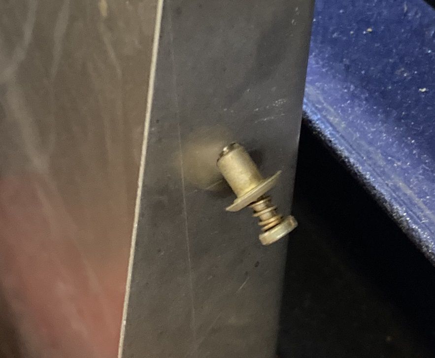

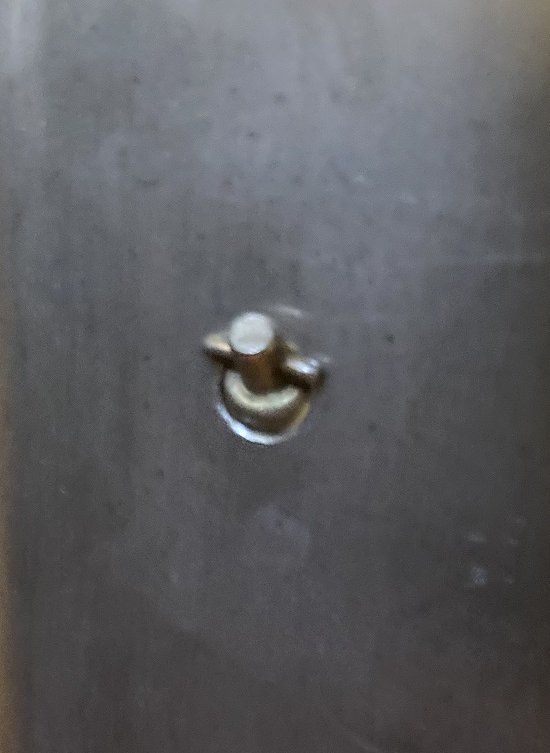

У меня были те же вопросы по похожим ДЗУСам. У меня они держатся в капоте за счет того, что длина поперечного штифта больше диаметра отверстия под ДЗУС. Там просто нужно сообразить как их вставить в меньшее по диаметру отверстие - нужно нажать на головку винта и вставить штифт в отверстие, наклонив ДЗУС вбок. После того, как головка будет отпущена штифт не даст ДЗУСу выпасть. ;)
Но тут я что-то не вижу, что штифт имеет бОльшую длину.

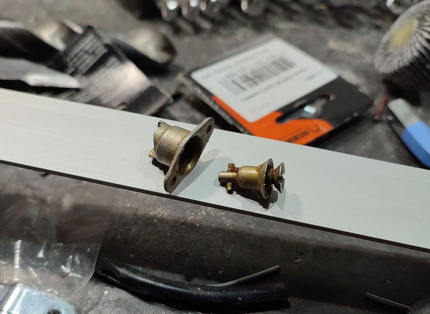

Продолжаю заниматься капотом.
Есть вот такие замки, типа ДЗУСов. Вот смотрю на них... И не могу понять, наружняя часть как либо фиксируется на крышке капота или нет?
Кто-нибудь в курсе?
Ну конечно. Никакие четвертьоборотные замки в дополнительной фиксации не нуждаются - они и спроектированы под условие оперативной сборки-разборки без других инструментов кроме отвертки. При повороте штифт по пазу вначале подтягивает замок - а потом, перейдя через мертвую точку в пазу, фиксируется сам уже в запертом состоянии. Таких замков существует много под любые виды заделки на панель.
Так, что ставьте - и ни о чем не думайте: впрочем, убедиться в этом можете уже сейчас, заперев замок сам по себе. Если не зафиксировался - неисправен.
Вопрос не про это был, а про то, фиксируется ли как-то верхняя часть ДЗУСа от выпадания из отверстия в капоте, когда капот снят. Во всяком случае я именно так понял вопрос.
Lapshin
Вот и я сказал, что наружные части бывают на любой вкус: показанный, очевидно, просто клеится на зенковку. Бывают и с резьбой, бывают и подклепаные изнутри панели.

Спасибо всем за ответы.
52F, я тоже сначала думал, что держаться будут на штифте. Штифт на чуть-чуть больше диаметра стаканчика. Только вот если бы он был со стаканчиком без зазора, то может и прокатило бы. А так будет выпадать, мне кажется.
Наверное, как говорит ВП, он под приклейку...
Может крышечку приклепать какую сверху на стаканчик, чтобы шляпка винта пролазила...

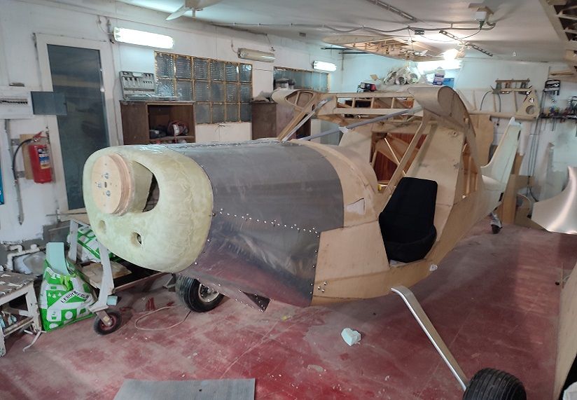

Не хочется делать жёсткий объёмный каркас крышек капотов. В свободном состоянии крышки представляют собой обычные листы Д16Т 0,6мм. Поэтому многоточечный крепёж. И этих замков у меня всего 20 штук. Остальное винтами М5 с акерными самозажимными гайками.

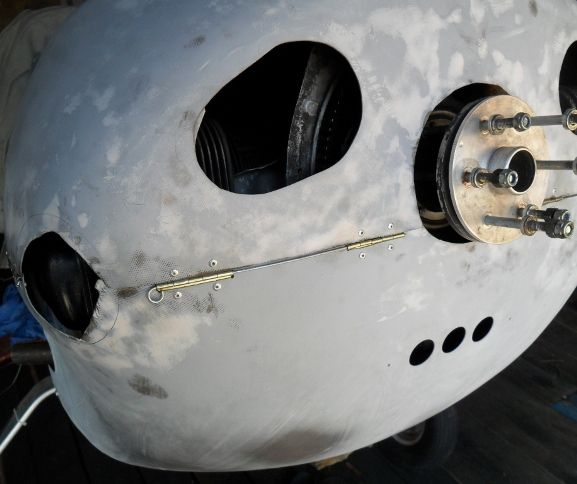

На Ларосе мне очень понравились шомполные замки в виде двух рояльных петель по стыку.Кривизна стыка никак не ухудшает удобство открытия/закрытия капота. И более распределенное по нагрузкам, соединение вообще не существует - разве, что молния.

Да, рояльные петли - это неплохо...
Только вручную их пилить...ну нафик...

От мебели продаются длиннющие, по пару метров. Там конечно кольцо не замкнутое и люфт, но тут и не такое место, что бы заморачиваться. Останется только шомпол подобрать из жёсткой проволоки.
Первая попавшаяся ссылка Петля рояльная 1000 мм, б/п - ООО Аркаин
Любитель
Я люблю этот форум!
Совсем не обязательно на всю длину разъёма. Длинные тяжелые. Велосипедная спица отлично подходит по диаметру и по жесткости.
Ну так я же для примера. А так они не тяжёлые совсем. Если сравнивать с обычной дверной, то тут метр будет весить как одна такая петля.

Видимо вы имеете в виду шомпол по окружности капота? Если так, то это вполне логично и понятно, а вот что касается фрагментов на стык створок, пусть даже и длинных, то при небольшой кривизне никаких проблем нет. У нас створки открывались буквально за пару секунд, что бы закрыть требовалось чуть больше времени, около минуты наверное на сторону, при длине соединения порядка 750-850мм с небольшой криволинейностью в двух плоскостях.
