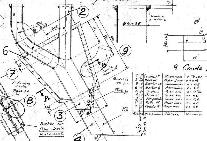

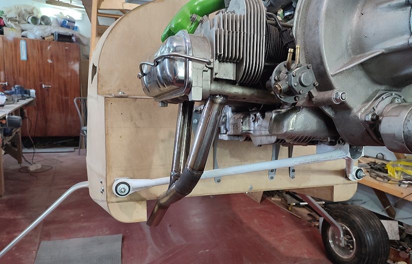

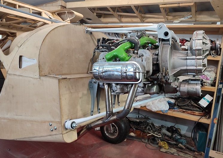

Попытка из имеющихся выхлопных патрубков соорудить что то подходящее для этого аппарата. Сюрприз для начинающего сварщика: увод при сварке измеряется сантиметрами. (По первоначальному замыслу нижняя часть трубы задумывалась прямой.) Получилось как в детском стишке "Коротка у стула ножка... отпилю ее немножко.
Ах ошибся я немножко... :) По идее нужен стапель, для сварки подобных вещей. Для другой стороны, может, попробовать соорудить что-нибудь...
Когда делал прихватки на моторе, случайно прожег трубку штанги клапана. Расстроился... Пришлось снимать головку. Трубочка как бумажная. Думал, варить, или паять...
Решил попробовать заварить. Заварил. TIG, это, конечно, весчь...

Печурку бы ему на газоотвод проставить было бы не плохо...........

Да думаю про эту мысль... На одну сторону карб, на другую в кабину... Сварю из люминя кожушки...
Lapshin
Обмотать выхлопную трубу прямоугольной трубкой (боксом)АД31 не просто, а очень просто: вопрос единственный состоит в правильном выборе сечения бокса.

Да я думал из листа согнуть и сварить подобную коробочку. Выколотить такую, как у французов мне не суметь...

PNL, отлично ! Но. Боюсь фольксваген не справится. 70 л.с. это максимум 500 с небольшим В.В. Редуктор и Ф Винта у Вас не оптимальны это еще -минус к В.В. Думаю не стоит заморачиваться отоплением, капотом и т.д. Доделать планер и наполе ... А там видно будет. Извини, что так пессимистично.
P.S.Сколько сейчас вес Аппарата?

У меня на 80л.с. летает а-27, так что норм, если честные 70л.с. и масса пустого не больше 350кг будет, то отлично летать будет.
Печка полезная штука больше полу года в году открыта, мало того это ещё и безопасность, стекла не потеют, руки не замерзают,

Витальич, по фольксу я и сам в курсе. Но, надеюсь, что хотя бы одному мне хватит. Надеюсь уложиться в 300 пустого. Капот будет следующим...
Взял сейчас у жены весы напольные. Методом поочередного наезда получилось 97+99+7.8=203,8кг.

Да откуда... С подкосами 55 , стаб 8 приборы, двери, остекление, аккум, проводка, краска... Да, в, 300 , наверное, не влезу...
