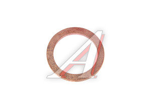

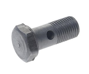

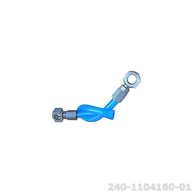

у меня так сделано.  нижний штуцер от тракторной топливной аппаратуры, резьба (по моему) м14х1,5 Артикул: 36-1104787
, медная шайба Артикул: Д18-055-А
с двух сторон
трубка мерная то же от топливной аппаратуры, пластиковая, синяя, со временем мутнеет, но уровень масла видно беглым взглядом артикул  240-1104160-01
, верхний Штуцер с пробкой 245-1117105
вместо пробки и находящегося под ней клапана ввернут штуцер Артикул: 36-1104787, резьба 10х1 и под него кусочек тракторной обратки
конец с одной трубкой загнутой сначала вверх, а затем петлёй вниз.
вечером дома сделаю фото. вместо верхнего болта можно поставить удлиненный болт под два соединения "банджо"
и сапун вывести таким же шлангом как смотровой куда удобно. так получилось потому как собирал из того что было в гараже по сусекам.
