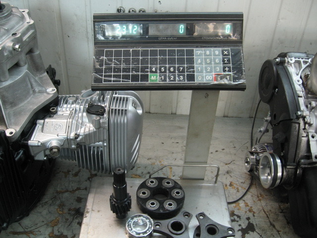

Ведущая шестерня в редукторе Кулаги + 2 подшипника + 2 вертолёта = примерно 3 кг .
Взвесили, не правда, 2.300
Василий , а какая нечистая сила способна упёрци  шестерни с редукцией 3,0 в корпус чебурашки ?   Мот применить шестерни наружного вращения ? ( как в бетономешалках )

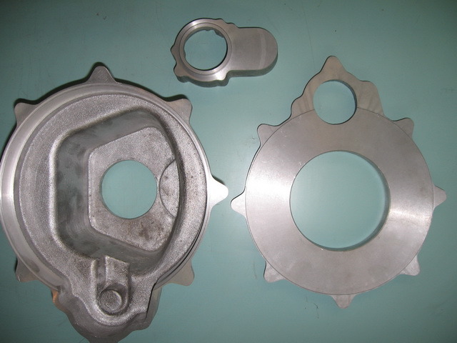

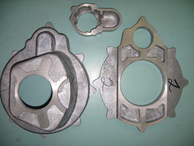

Спокуха, лягуха, болото будет нашим, процесс идет, пусть не так быстро как хотелось бы, но идет, на фото корпус с предварительной обработкой, без координатной расточки,выложил для любителей оценить качество литья, кстати кому надо еще макаров отлить, тащите.
Где 2-й подшипник ? Шестерня малая от 3-ки самая лёгенькая-то .   Взвесьте 2,35 или 2  ?

На #81 правая крышка  внизу в плоскость  не вышла, что  наваривать или сразу  в печку, ;D Инженерная  мысль вильнула малость? 🙂 C  яйЦами ,порядок можно  красить. ;D
Мысль не виляла, там другой брак был, а кусок снизу отрезан был болгаркой.
C  яйцами ,порядок можно  красить.
Приезжай вместе разрисуем, а то я никогда не блистал творческими идеями в плане прикладного искусства.
