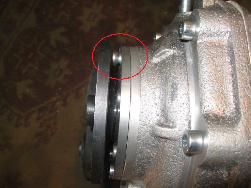

Выкладываю с описанием проблемы.

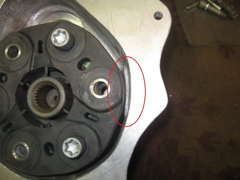

1. Эластомуфта при посадке на требуемую глубину, упирается в отливку. Вращение не возможно. Фланец для центровки перевёрнут мной.

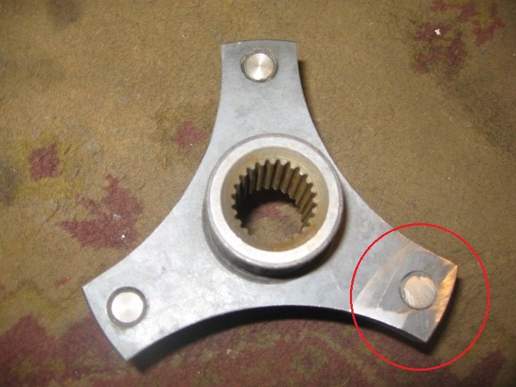

2.  фланец. Виден след от неизвестного инструмента, предположительно болгарка. Как попал в комплект, неведомо. Производитель уверяет - чужое.

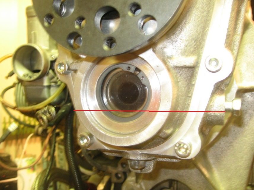

9. Смотровое окно (контроль уровня масла). Чертой отмечен предположительный уровень, если конечно, контрольное отверстие является таковым. Наблюдается фиксация стопорным кольцом прозрачного стекла во вкладыше. Как фиксируется вкладыш в корпусе редуктора непонятно. Ответ - сидит на резиновом кольце.
Можно судить о чистоте масла, лучше чем без него. С окошка масло течет?
