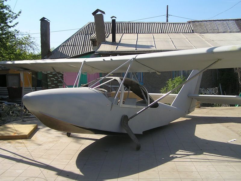

На фотографиях в постах 64 и 65 Вы можете наблюдать помимо редуктора и двигатель мой. По взаимной договорённости я предоставил его Александру, что бы он мог не по чертежам и эскизам, а на конкретном агрегате всё вымерять, подогнать, приладить, и сконнектить.
Держу с Александром связь. Поверьте, время зря не идёт. Он постоянно вносит доработки практически во все детали данного механизма.
Задержки с выдачей готового изделия конечно есть, но это потому я думаю, что не хочет мастер отдавать "сырой" материал, что бы меньше нареканий и претензий потом было.
