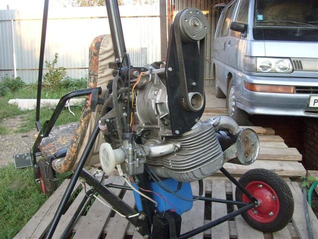

всем привет.  просматривая на форуме фотки скорее всего однго и тогоже аппарата с 2-х цилиндровым двигателем от иж юпитера и редуктором с поликлиновым ремнем ваз 2110 возникли вопросы о надежности и пробуксовывания его на этом редукторе             помогите я собираюсь сделать такойже редуктор на своем юпитере
Denis S
вот фото     http://www.reaa.ru/yabbfilesA/Attachments/S7301973__Small_.JPG
kvadratov
Судя  по  описаниям  на  разных  форумах  -  люди  строят  поликлиновые  редукторы  на  самые  разные  моторы.  Ремень  от  ВАЗ  -  считается  может  успешно  и  долго  передавать  14 - 15  л.с.
На  РМЗ - 500  в  Сибаэро  ставят  2  ремня  и  редуктор  -  судя  по  тому  что  жалоб  не  слышно  -  справляется.  Ну  строго  говоря  и  50  кобыл  он  развивает  не  всегда.  Средняя  маршевая  загрузка  мотора  -  думаю  и  составляет  не  более  30  кобыл.

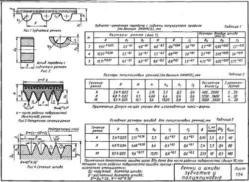

На  тему  шкивов  -  встретил  интересный  чертёж :
http://tech-mechanic.ru/remni-i-shkivy-zubchatye-i-poliklinovye
Посмотреть в  полный  размер
Хотя  Юпитеровский  мотор  -  трудно  назвать  хорошим  и  перспективным  для  СЛА  -  однако  поликлиновые  передачи  сами  по  себе  -  вещ  хорошая.

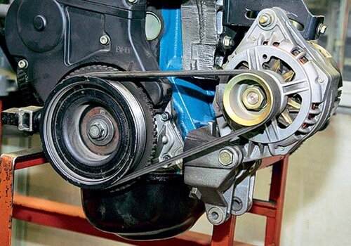

На  рисунке  с  поликлиновым  ремнём  на  Юпитере  -  на  коленвал  видимо  поставлен  шкив  с  генератора.  От  чего  ответный  шкив  -  непонятно.  Но  думаю  -  скорее  всего  какойто  готовый  с  иномарки.
Так  выглядит  привод  генератора  на  двигателе  ВАЗ  21126  :
«ремень на двигателе  ВАЗ 21126 на Яндекс.Фотках .»

согласен двиган юпитер максимум 25л.с. родной остался только блок все остальное новьё ,зажигание бесконтактное, до ремонта винт стоял на коленвале.          коленвал заменил со стороны шкива установил двухрядный подшипник 5205    натаг двух ремней выдержит             хочется узнать нужен ли такой запас
sviristel
это мой аппарат. шкив от ваз 2110 медью припаян к звездочке коленвала ведомый шкив по моему цинковый сплав  или титан. пока  гонял только на земле. пожалуй переделаю с двумя ремнями.

Фотка с автобусом на заднем плане - моё   ;)
Шкивы самодельные.
Подшипники встроены в верхний шкив. А их ось вращается на эксцентрике для натяжения.
Проблем с проскальзыванием небыло.

ink -да это я. ведущий шкив диаметр 54мм ведомый 99.ведомый проточен напроход под закрытые подшипники 205 в проточке имеется канавка под стопорное кольцо. ремень рк 698 08.

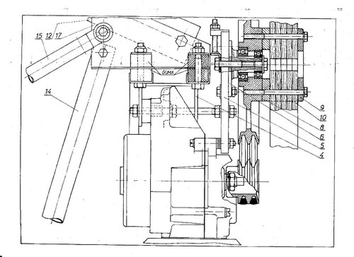

А  не  хлипковат  ли  болтик  -  на  котором  ведомый  шкив  держится   на  предложенном  чертеже ?  :
Редуктор.  Посмотреть  в  полный  размер
Это  вобще  что  за  чертёж ?  Исходно  от  параплана ?

а он не один  http://files.mail.ru/RPG1IO?t=1     их 4 покругу 1  внутри фиксирует и держит натяжитель . чертеж взят с дельтаплана
