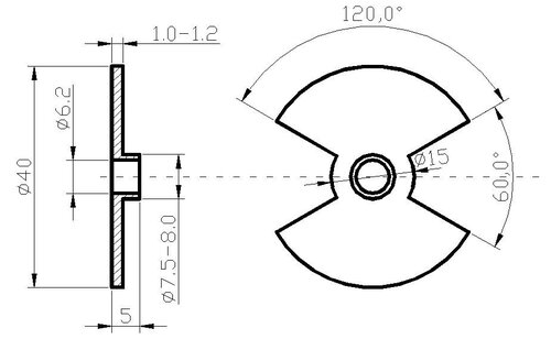

Во  первых  нужен  модулятор  правильной  формы :
На  2  цилиндра :
( этот  на  Яву  делали )
«модулятор.»
А  эту  ставили  на  Юпитер.  Принципиальной  разницы  нет.
«Модулятор  ( шторка  датчика  Холла )»

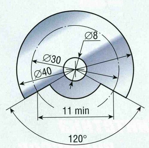

А  вот  на  одноцилиндровый  мотор  нужна  другая  форма  шторки  модулятора :
Это  ставили  на  Планету :
«Модулятор  Иж  Планета.»

Нельзя делать шторку в виде просто пластины - только " Бабочка ". Материал - простая сталь.
Я делал " бабочку" из лопаты .
Нельзя чтобы шторка имела магнитный контакт с генератором. Её лучше всего крепить через бронзовые или алюминиевые втулки. Иногда применяют для крепления не только немагнитные втулки но и бронзовую шпильку крепления.
Имеет смысл ставить под датчик и шторку - стальную пластину для защиты от магнитного поля генератора. ( Вместо пластины на которую крепились прерыватели ).
Эти ньюансы часто не учитывают.

Коммутатор лучше всего  0529.3734 он на 6 клем, выхода на тахометр нет .Шторку лучше делать не ровную пластинку как на рисунках ,п образную как на вазе .Зазор для шторки в датчике хола 2 мм ,шторка 1.25-1.50 остаётся зазор 0.50мм на две стороны.1 при ресурсе...... двигателя имеется осивое смищение коленвала .2 металл шторки тонкий и при серьёзных оборотах будит вибрация  и диформация шторки она просто не оставляет шансов разбивая датчик хола.
