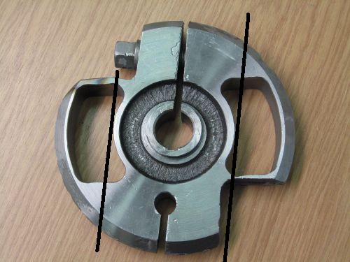

В картингистком для динамики просто сфрезировывали две стороны по прямой линии (отмечено черными линиями), потом балансировали в сборе со стягивающим винтом. Вроде технология попроще будет.

Повторяю фото втулки я скачал с сайта ВСЁ О МОТОРЕ ИЖ,человек написал работает ,втулка посажена с натягом очень большая проблема при разборке рассоединить 2картера .А если изготовить две половинки с двумя болтами в одной проточить под шпонку ,они смогут утягиватся и легко устанавливатся ,извините нарисовал как мог  http://files.mail.ru/XXA0TY?t=1  внутриний диаметр 25 наружный примерно 70  ,разница в весе существенна по сравнению со стандартным маховиком

Денис, тоже вариант, болты буржуйские с внутренним шестигранником или звездой и на локтайд
kvadratov
Если  втулка  соединяющая  коленвалы  сажается  на  сильно  тугой  посадке  -  большая  вероятность  что  подшипники  коленвалов  будут  нагружены  в  распор. ( внутрь  или  наружу  -  как  получится...  )   Перед  затяжкой  стяжного  болта  маховика  -  нужно  ещё  было  понять  как  распределяются  люфты  коленвалов  и  в  каком  положении  их  лучше  стянуть - чтобы  подшипники  не  распёрло.
При  тугой  посадке  -  как  это  отрегулировать  -  непонятно.
Может  конечно  на  удачу  собраться  нормально.  А  может  -  в  распор.  Как  это  угадать ?
Ну  а  такая  втулка  как  на  крайней  картинке  -  может  и  будет  работать  -
- Примерно  с  калёными  болтами  на  12...
Кстати  -  со  второй  стороны  её  наверно  имеет  смысл  делать  неразрезную  -  с  вторым  болтом  только  для  балансировки веса.
FlyCat
43 регион
Второй болт, к тому же работающий только как противовес может открутиться и если откручивание стягивающего болта заметно по работе двигателя, начинается неритмичная работа цилиндров, что слышно по звуку, то при откручивании "декоративного" болта на работе двигателя это никак не отразится, до тех пор, пока он не упрется в картер.
Denis S
На серийном маховике  зазор для утяжки 5мм,на рисунке из  двух половинок между половинами муфты  нарисован тоже большой зазор для ясности идеи на самом деле он будет доли мм  почти косание для равномерной затяжки болтов. Моё мниние затяжных болтов должно быть 2  диаметром 10-12 с  хорошим усилием (смотреть в таблицах затяжек этих диаметров) подстраховатся на резьбу болтов  нанести пасту гровер и никуда они не открутятся .

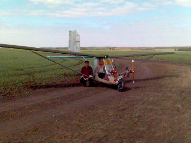

  Вот прошедшей осенью удалось сьездить на пробежки.
То есть - реально  аппарат  пока  не  летает ?
А  сколько  статической  тяги  даёт  -  мерили ?
А  нет  больше  где  почитать  про  этот  самолёт ?
