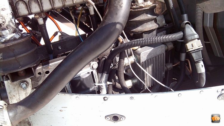

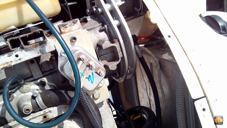

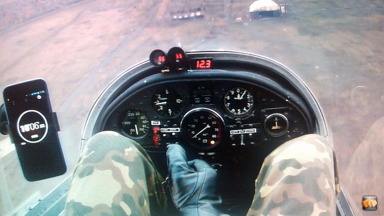

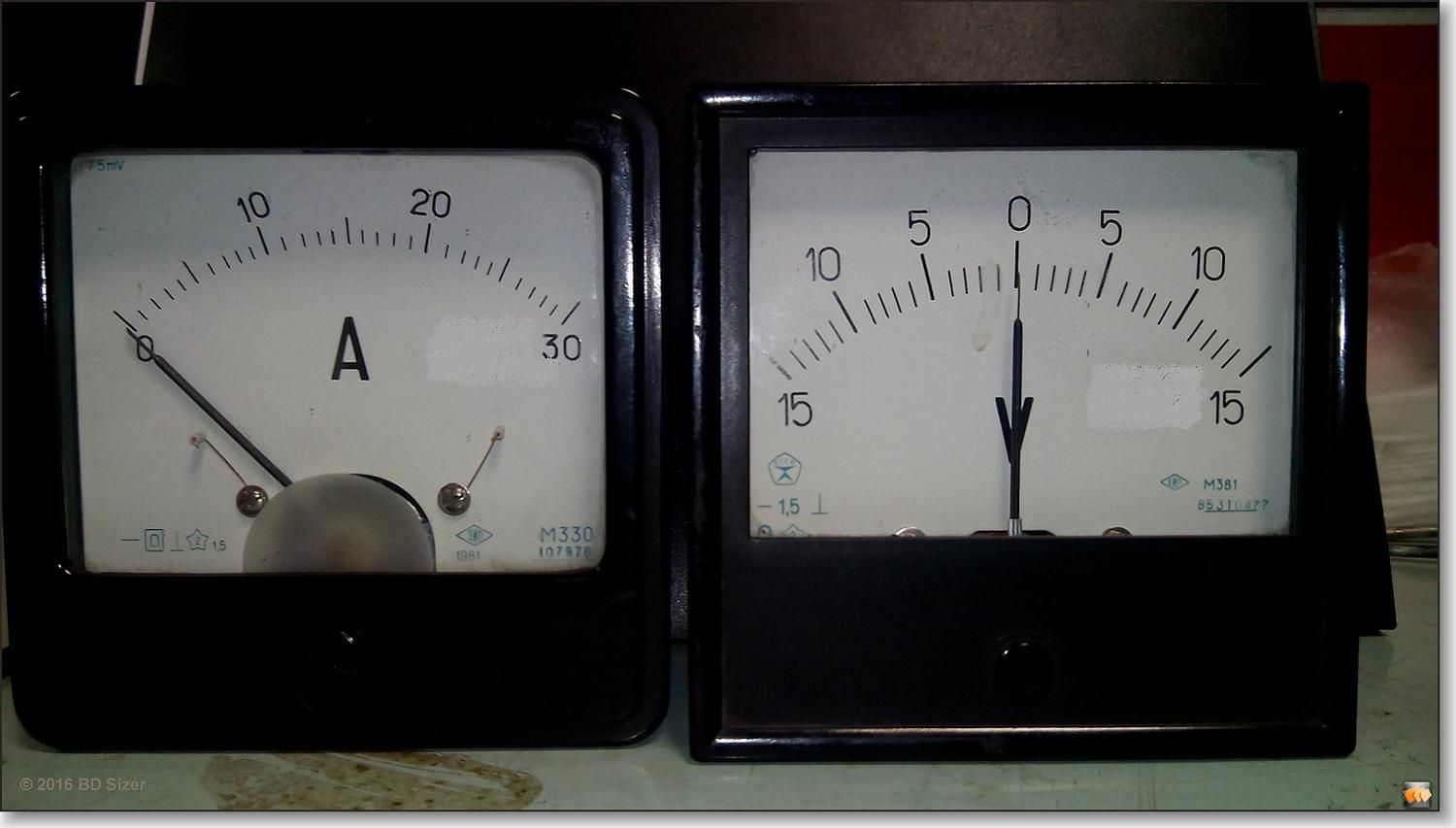

Уважаемые специалисты, выручайте советом. Кратко: самолёт Чиж, двигатель Ротакс 532, зажигание электронное, с комутатором от зил 131, для зарядки аккумулятора оставили только генераторную катушку на 110 Вт.  Лето отлетали решили ­дополнительно установить эл.бензонасос вот отсюда https://ru.aliexpress.com/item/High...UP5o31&detailNewVersion=&categoryId=200004105 Регулятор делал ещё в 2013 ­году, по схеме из ответа 120 этой темы, стабилитроны подбирал на 14.8 вольт. Вроде как регулятор работал, аккумыч заряжался и запускал мотор, по крайней мере до этой осени, летом перерывы были недели две три и аккумыч подзаряжали перед полетами, после установки доп.насоса­, что то заметил, что­ напряжение борт сети­ больше 12.5 не поднимается, на холостых вообще может упасть до 10, может я раньше не обращал на это внимание, хотя вряд ли, на днях впаял новые стабилитроны, ни чего не изменилось, аккумыч 9 а/ч . Может у нас генератор не тянет зажигание, доп.насос, индикаторы ТВГ и питание камеры? Переменку с катушки замерял, на 2000 об. 20 вольт, на 4000 об. 40 вольт. цифры конечно были не такие ровные, но такого порядка.
Фото коммутатора с доп. резистором и индикаторы ТВГ с вольтметром

Как я понял, возникли сомнения что генератор способен прокормить все электропотребители на борту...
Картина действительно похожа на то, что на борту создался отрицательный энергобаланс.
Верить или нет в то, что генератор может дать 110 Вт - вопрос веры. Отдельный вопрос - что генератор выдает по току в режиме горизонтального полета с крейсерской скоростью, который ИМХО является преобладающим.
И отдельный вопрос - сколько ампер и ватт хотят скушать бортовые потребители в режиме горизонтального полета.
Если потребители хотят больше чем выдает генератор - отрицательный энергобаланс неизбежен. И регулятор напряжения ( если он работает достаточно корректно ) тут врятли играет существенную роль.
Чтобы не гадать, я постарался бы измерить приборами реальный ток и реальное напряжение в бортовой сети.
Для измерения ИМХО не нужно взлетать. Нужно подключить хороший большой аккумулятор заранее полностью заряженный зарядным устройством. Чем новее аккумулятор - тем лучше. Перед установкой - желательно измерить ареометром плотность электролита - для уверенности что аккумулятор заряжен и находится в эталонном состоянии. Если аккумулятор не имеет пробок на банках - измерить напряжение нагрузочной вилкой и убедиться что аккумулятор не вызывает сомнений. Все инструкции по зарядке аккумуляторов и проверке их технического состояния есть в сети и известны любому толковому автоэлектрику. Так что подробнее писать не буду. Аккумулятор достаточно большой и распространенный можно взять жигулевский или волговский. Задача - иметь источник электрической энергии способный несколько минут питать бортовые потребители без заметного провала по напряжению, даже если зарядка идет неудовлетворительно, или полностью отсутствует. В идеале эталонный акумулятор должен питать зажигание, бензонасос, приборы и огни ( если есть ).
Для запуска можно временно ( разово ) использовать второй аккумулятор ( можно Ваш штатный ) подключив его к системе стартера - временно отсоединенной от прочей бортовой электрики. Это чтобы не разряжать эталонный аккумулятор болшим током в момент старта.
Для измерения потребляемогобортсетью  тока,  и присутствующего напряжения я применил бы стрелочные приборы, лабораторного типа. В системах где есть генератор на постоянных магнитах - возможны помехи вредно влияющие на показания цифровых приборов. Вы никогда не будете уверены - врет цифровой прибор или нет.
Как вариант можно применить  амперметр М4264М 0-20А (постоянного тока)  прямопоказывающий, или аналог, или похожий прибор с шунтовой схемой включения, в комплекте с родным шунтом. ( шунтовой прибор без шунта сгорит ! ).  Новые приборы могут стоить довольно дорого...  Но Вам подойдет и б/у от зарядного устройства для АКБ грузовых автомобилей... Знакомство с аккумуляторщиками на автобазе или электриками с ТЭЦ может оказаться полезным. Прибор собственно нужен не навсегда - а на один день. Амперметры от приборной панели грузовика с нулем в центре шкалы имеют низкую точность и не могут быть рекомендованы.  Тестер в режиме амперметра  - обычно не рассчитан на большие токи и слишком легко может сгореть.

Вольтметр  постоянного тока  в похожем исполнении с пределом показаний  20 вольт позволит контролировать напряжение аккумулятора питающего бортсеть.
В принципе - вольтметр можно применить и жигулевский - как правило они не плохо показывают напряжение и весьма доступны. Правильность вольтметра рекомендуется проверит измеряя напряжение ( ЭДС ) не подключенного  к потребителям аккумулятора одновременно с цифровым вольтметром.

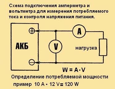

Напомню - вольтметр  ( для контроля напряжения источника питания ) подключается  к клеммам АКБ  параллельно с нагрузкой.
Амперметр подключается последовательно с нагрузкой ( в разрыв провода  идущего от аккумулятора к потребителям в бортовой сети. Если не правильно включить амперметр - можно устроить короткое замыкание.
В общем первая задача - по возможности точно измерить  потребляемый бортсетью ток при одновременном измерении питающего напряжения.  Интересуют ток и напряжение при включенном зажигании , приборной панели и огнях - но при незаведенном моторе. Тоже - при работе мотора на холостом ходу = 2000 об/мин. Тоже при работе мотора на крейсерском режиме. Естественно - самолет  нужно хорошенько привязать двумя независимыми нефиговыми буксирными тросами к неслабому дереву. Иначе он может наделать проблем.
Имея данные измерений - можно подсчитать  по формуле  реально потребляемую мощность.
Схема измерения мощности методом амперметра - вольтметра и формула для подсчета мощности :
При проведении измерений с применением достаточно большого и хорошего аккумулятора - подзарядку от генератора и выпрямителя / регулятора можно в принципе не подключать. Выпрямитель/регулятор можно нагрузить какой либо лампочкой от фары на 60 -:-  100 W.
Когда ток потреб#ляемый в трех указанных режимах будет измерен - станет точно ясно какую электрическую мощность самолет желает потреб#лять.

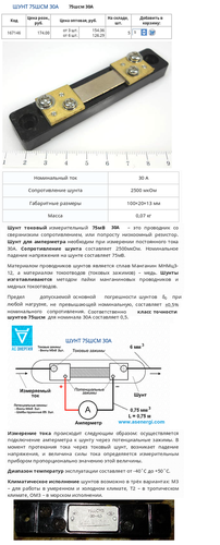

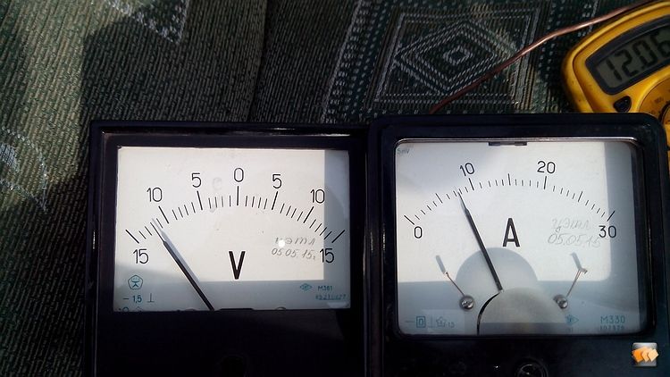

Вольтметр не идеальный но сойдет. Рейтинг 90 [ch8453] от идеала.
Амперметр хороший, но требует применения внешнего шунта. Без шунта сгорит сразу.
( обратите внимание на надпись в левом верхнем уголке шкалы амперметра  75мВ  ).
Марка нужного шунта 75 ШИС на 30 А или 75 ШИСВ на 30 А
Других распространенных на нужные параметры практически нет, или труднее достать.
В шунтах 75ШИС (75ШИСВ) величина потенциала составляет 75мВ. ( ШИСВ отличается только повышенными требованиями к вибростойкости ).

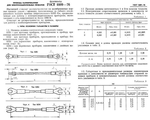

Присоединять прибор к шунту следует в идеале тарированными проводами.  При отсутствии стандартных проводов - я прменил бы два медных многожильных провода сечением 0,75 мм 3 длиной 0,75 м  ( 75 см ) каждый. На концах проводов надо припаять клемные колечки из лужоной латуни или меди - по размерам соответствующие размерам присоединительных винтов.
Это практически соответствует требованиям ГОСТ 1609-76 для изготовления данного вида проводов.
Чуть погодя - добавлю картинки - чтобы было понятно даже тем, кто физику в школе прогулял.
Кстати - в сети доступен ГОСТ с описанием калиброванных проводов для присоединения шунта :
http://vsegost.com/Catalog/34/34003.shtml
Выдержки из ГОСТа :

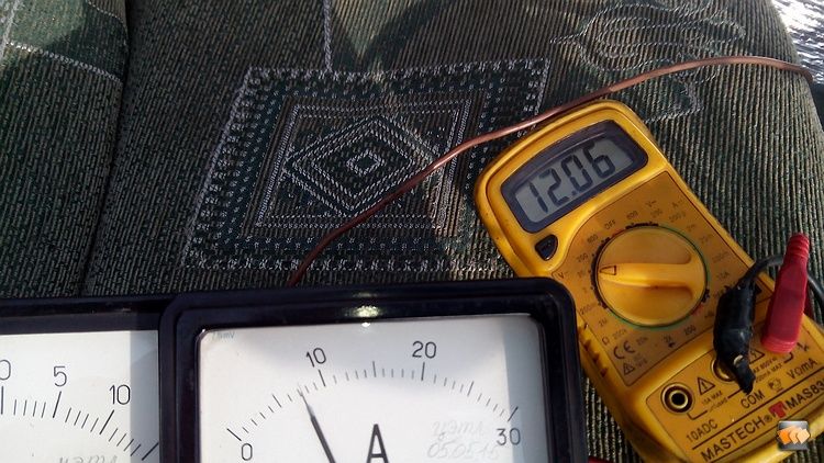

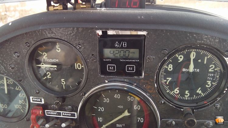

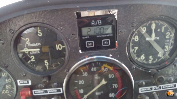

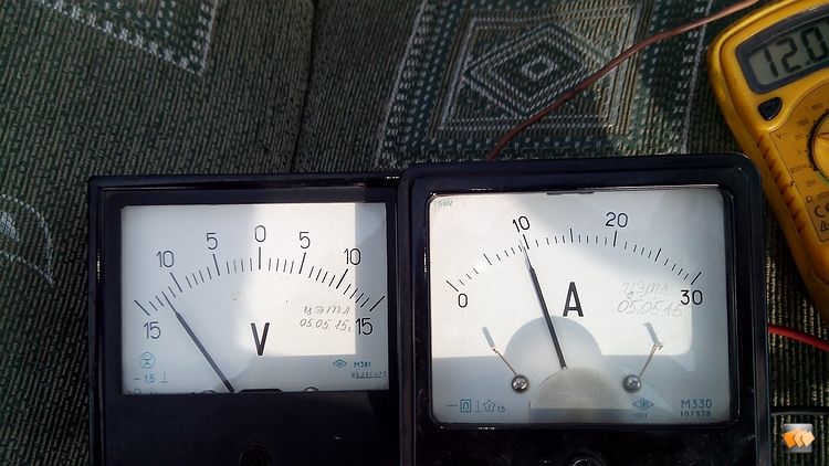

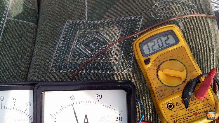

Провели эксперимент, аккумулятор сняли с логана 75 а/ч, на клемах 12,8 вольт. генератор отсоединён, на нём запитана лампа 60 ватт. На незапущенном двигателе суммарный ампераж около 13 А. напряжение упало до 11,8 В. после запуска и прогрева, на холостых:

На оборотах около четырёх тысяч:
