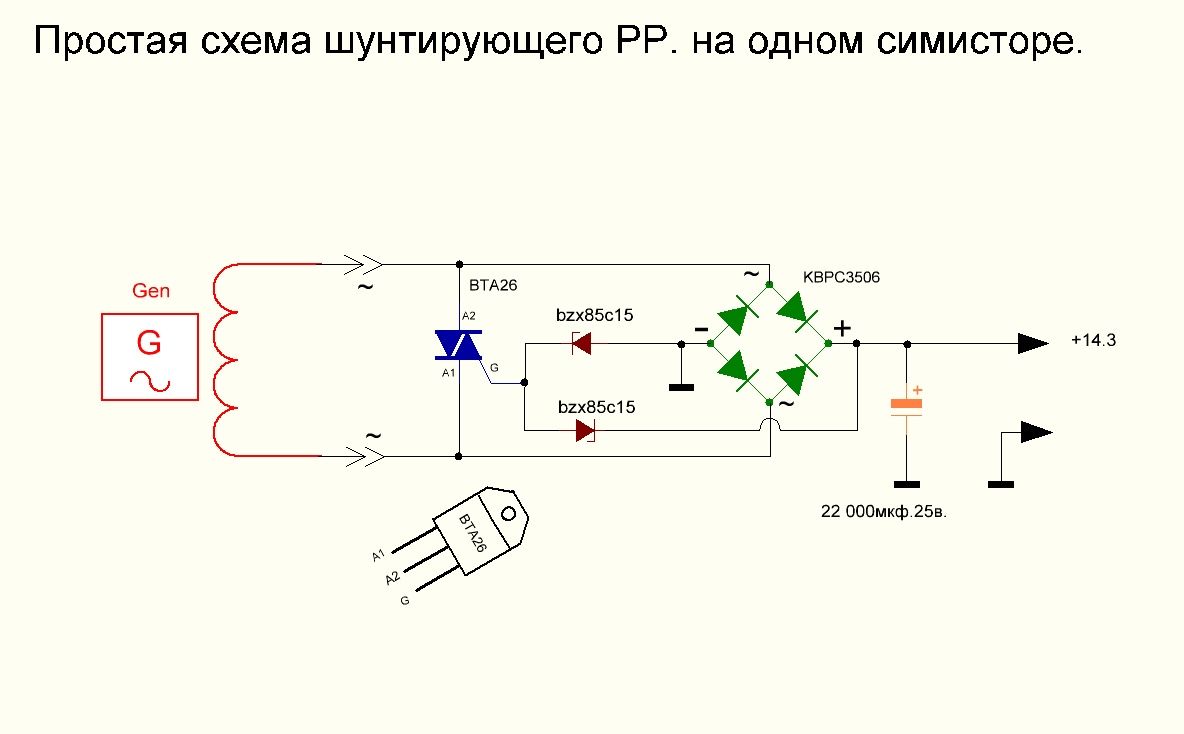

Мой косяк,схему наглядно надо было сразу вставить,схема регулируе напряжение закорачивая его накоротко через симмистр ВТА41,который аж на целых 40 Ампер ПЕРЕМЕННОГО напряжения.А еще,по ссылке выше,если почитать внимательно,симмистр "пропускает"напряжение в оба направления,тем самым регулируя ОБЕ полуволны,а не одну,как писал Петруха.
Вот и схема(правда предложенная еще проще),диодный мост стоит ПОСЛЕ симмистораи и вообще никакой нагрузки не испытывает(кроме той нагрузки,которую Вы подключите):

Нет в этой схеме ТИРИСТОРОВ
Симистор - это два тиристора включенные встречно-параллельно, посему наследует все свойства последних.
И тем не менее фотографии по вашей ссылке http://www.snowmobile.ru/forum/index.php?threads/12957/page-14 иллюстрируют схему с 13-ой страницы  с однополупериодным выпрямлением.
Объясните, почему? Там полноценный диодный мост

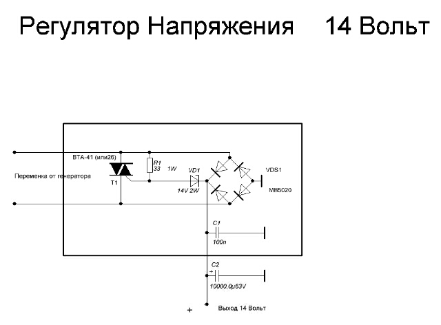

До диодного моста (крайняя схема) стоит симистор. Причем управление им заведено с одного из диодов моста, форма напряжения на котором будет как и в случае однополупериодного, т.е. обрезанная с одной стороны оси Х синусоида одной полярности. Напряжение этой полуволнушки растет, стабилитрон "пробивается", тиристор открывается, генератор шунтируется. На выходе имеем"всплеск" напряжения и ... тишина. Поскольку при смене полярности симистор закрылся, через мост пошел ток другого направления, и, выпрямляясь - на нагрузку. Таким образом, на выходе будет мешанина из короткого импульса и незашунтированной полуволны.

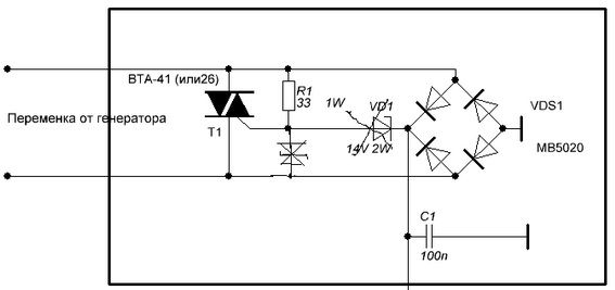

Для того, чтобы управлять обеими полуволнами синусоиды в схеме на Ответ #248 вводится еще один стабилитрон с другого плеча моста.
Чуть позже схема (Ответ #251) была поправлена автором с целью устранения этого недостатка (обратите внимание, что в схемах подобного рода с корректным управлением со стороны цепей переменного тока обязательно присутствует симметрия, симистор - два тиристора, два стабилитрона и т.д.):
  снова на стабилитрон,который:"стабилитрон "пробивается", тиристор открывается, генератор шунтируется"

Вы разве не видите, что схемы в ответах #248 и #251 разные? Разговор начинаете с одной, а рассуждения о полноценности приводите применительно к другой (которую я, кстати, и не обсуждал)?
Начиналось с этого!Потом человек взял в руки паяльник.Будем ждать результаты испытаний.
Так я же писал, что испытания показали впринципе нормальный результат. Ротакс 582 синяя голова, стандартный генератор. У меня бортовой стрелочный вольтметр, в цепь включен гелевый мотоциклетный аккумулятор 19 Ач. Вольтметр на низких оборотах медленно поднимается до отметки 14В, если включить фары - стрелка дёргается вниз, но сразу прыгает на 13,8 В. На высоких оборотах без фар 13,5 В. Все испытания на земле, поскольку не было нормального радиатора, стабилитроны не 3,5мм в диаметре, а тоньше, будем докупать (кстати, подскажите какое умное слово сказать дядьке в магазине радиодеталей, чтобы он мне правильный стабилитрон дал, на нужную мощность), да и схему надо залить компаундом. Хорошо что не успел залить, будем дорабатывать с учётом новых вводных. Кстати, на счёт компаунда, есть варианты: клеевой пистолет, эпоксидная смола, что ещё посоветуете?
